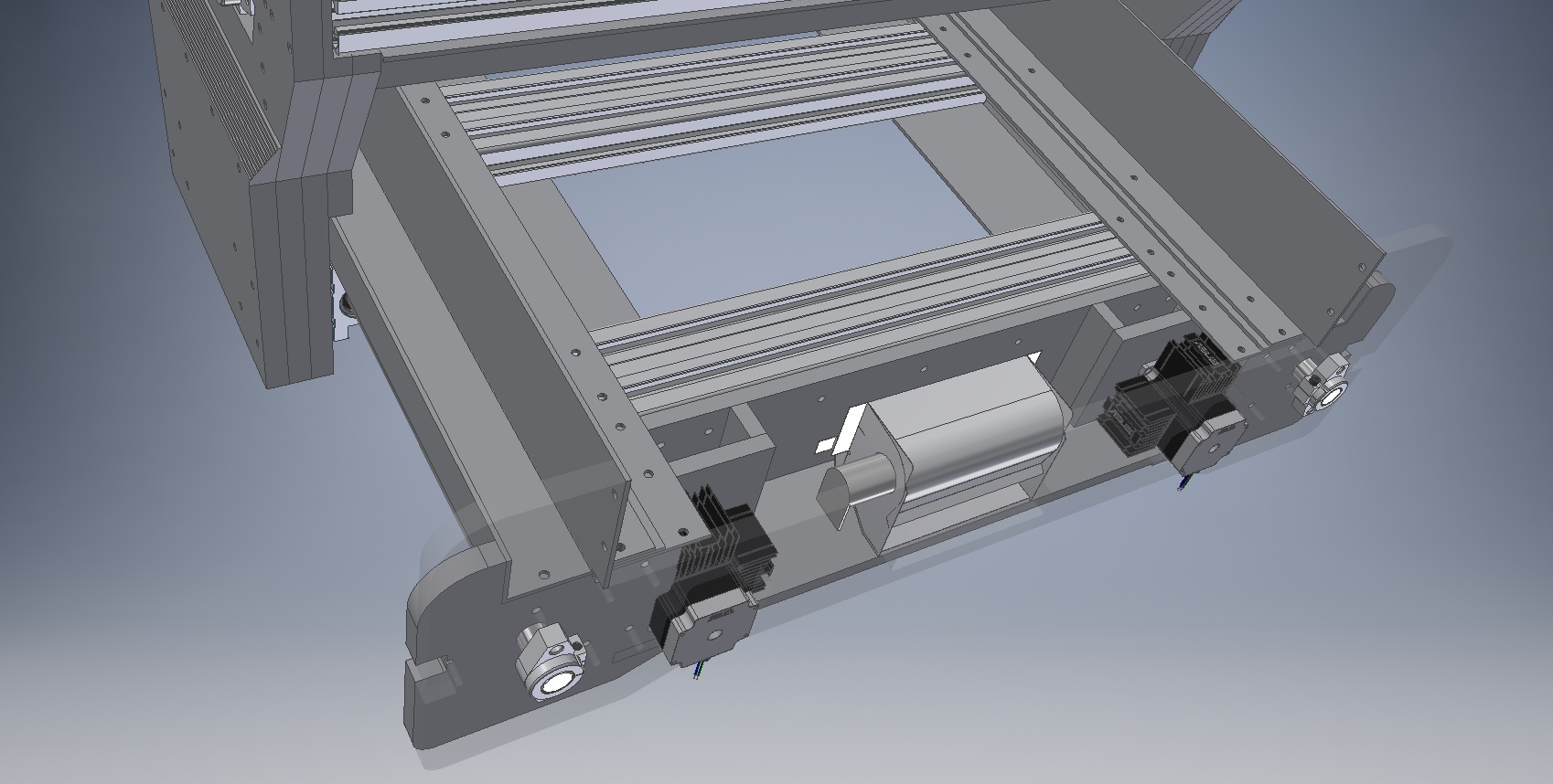

Чтобы не плодить тем. В данный момент на оси Х стоят валы (без опор) Ду25 мм (длина между внутренними стенками портала 680 мм).
хочу на станке при щадящих режимах изготовить новый станок. Изначально планировал заменить цилиндрические валы на валы на опоре TBR20.
Но почему-то терзают сомнения, а стоит ли овчинка выделки. Или же оставить все как есть, и на существующем потихоньку изготовить детали для станка на рельсах hiwin.
Кто как бы поступил?

вот и думаю может переиграть портал на валы на рельсах TBR20
примерно вот такой бутерброд накидал
8.jpg (21302 просмотра) <a class='original' href='./download/file.php?id=102499&sid=9c6d88990757d22df246414ae8c6ec50&mode=view' target=_blank>Загрузить оригинал (132.71 КБ)</a>
или оставить валы (не тратить впустую денег), и перейти сразу на третью ревизию
Третья ревизия будет изготовлена с помощью второй уже полностью из алюминия и на рельсах.
четвертая, пятая и т.д.
Понимаю что садомазохизм, но мне процесс нравится :)

Совершенно обычный, ЧПУ-лобзик для вхождения в тему. Дёшево. Очень наглядно. Прощает грубые ошибки.
Не чего стесняться.
Круглые валы на опорах - совершенно нормальное, бюджетное решение.
