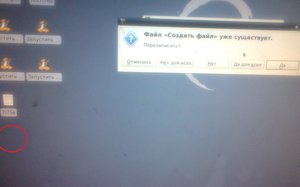

компьютер виснет как-то странно
Что я делал:
1.) вставил флешку
2.) запустил dmesg
3.) хотел сохранить последние строки в файл на рабочий стол.
4.) комп сообщил что файл с таки именем уже есть и "завис"
5.) я подождал 5 мин. комп ни на какие клавиши(комбинации) не реагирует.

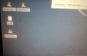

6.) извлек флешку
7.) обнаружил что ярлык флешки пропал
без_флешкой.jpg (5091 просмотр) <a class='original' href='./download/file.php?id=111405&sid=aebe28a4b9c4ab5ea11a2b1c1fd3b20d&mode=view' target=_blank>Загрузить оригинал (317.55 КБ)</a>
8.) вставил флешку, ярлык появился
с_флешкой.jpg (5091 просмотр) <a class='original' href='./download/file.php?id=111406&sid=aebe28a4b9c4ab5ea11a2b1c1fd3b20d&mode=view' target=_blank>Загрузить оригинал (290.65 КБ)</a>
Но мышь не работает, на клавиши не реагирует.
Если нажать на кнопку выключения питания, появляется приглашение выбрать действие по завершению работы (завершить сеанс/выключит комп) но клавиатура/мышь все равно не рабочие.
Можно ли понять после перезагрузки, что вызвало зависание?
