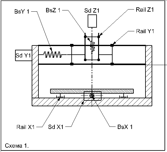

Всем доброго времени суток. Долго читал разные ветки форума , что то для себя узнал полезное . теперь , хочу систематизируя имеющиеся знания и опыт спроектировать и собрать
CNC роутер по цветным сплавам.
Начну с ТЗ:
Обрабатываемый материал - Сплавы на основе алюминия
Габариты рабочей зоны (мах.X Y Z) -900x600x250
Номинальный Д инструмента D12 (твердый сплав монолит)
Направляющие RAIL /Y Z рельсовые/ /Х шлифованный вал на опоре/
ШВП Bs /Х Y 2005 / /Z
Шаговые двигателя SD /ток ~4 А ; ~3< Момент
Конструкция :
Портальная балка Y фрезерованная цельнометаллическая ферма Д16Т
Z каретка сборная , Д16Т
Станина (опоры X и база) Многослойная ламинированная фанера или дельта древесина. (слои горизонтально)
Кинематика :
Схема 1
shema-1.jpg (7705 просмотров) <a class='original' href='./download/file.php?id=77645&sid=6b4187ebaebd7533649159aab606b1ee&mode=view' target=_blank>Загрузить оригинал (92.6 КБ)</a>
Преимущества :
один привод + швп на каждую ось , станина образует жесткую, замкнутую балкой Y , систему .
Недостатки :
Удвоенные габариты по Х за счет продольного движения стола.
Предельная по Х Y конструкция только для фрезера

Конструктивная критика и рекомендации приветствуются !!!!

Начинать надо с проекта а не с шопинга.

А в чём выгода "венигрета" :wtf: в конструкции?
Зачем фанера?

Какая фанера Это все компот и бумажки :hehehe:
Если серьезно , то планировал конструкцию делать сначала из ламинированой фанеры 24 мм , а потом уже на рабочей модели обрабатывать остальные детали станка , изготавливая их из металлопроката с накладками из Д16 ..ну это долгий путь :rail:
