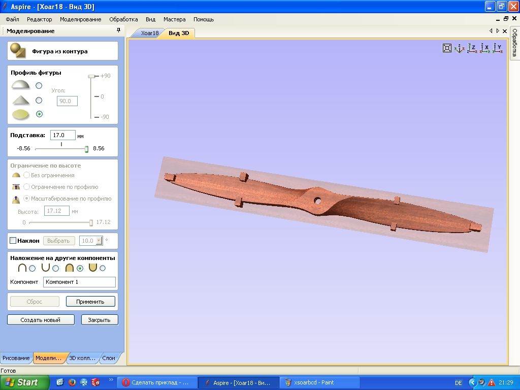

michael-yurov писал(а):Построить перемычки в 3d модели.
спасибо помогло, создал новый слой и на нём нарисовал прямоугольники, вытянул их на высоту материала итог на картинках
