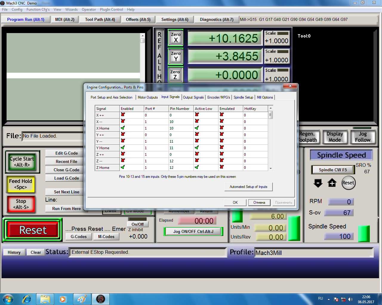

Но при запуске шпинделя срабатывает e-stop степмастера. При включении шпинделя на нулевой скорости e-stop не срабатывает (реле 17 замкнуто), но при задании скорости срабатывает e-stop.
Частотник у меня Kinda KD200.
В mach3 во вкладке input signals при включенном столбце emulated на e-stop, шпиндель работает корректно, скорость регулируется верно.
В чем может быть причина срабатывания e-stop?
Реле 16 постоянно включен, это нормально ли?

endyclay писал(а):Но при запуске шпинделя срабатывает e-stop степмастера. При включении шпинделя на нулевой скорости e-stop не срабатывает (реле 17 замкнуто), но при задании скорости срабатывает e-stop.
Предположу, что проблема в значительных помехах от шпинделя.
Хорошо бы соединить корпус шпинделя с клеммой заземления в инверторе.
А еще лучше - кабель сделать экранированный.
К входам на плате что-то подключено, кроме кнопки E-Stop? Может быть датчик касания?
Кнопка далеко от платы?
endyclay писал(а):Реле 16 постоянно включен, это нормально ли?
В общем-то не страшно. Включено и ладно. Можно назначить на 16 выход какой-нибудь сигнал и инвертировать его при необходимости.

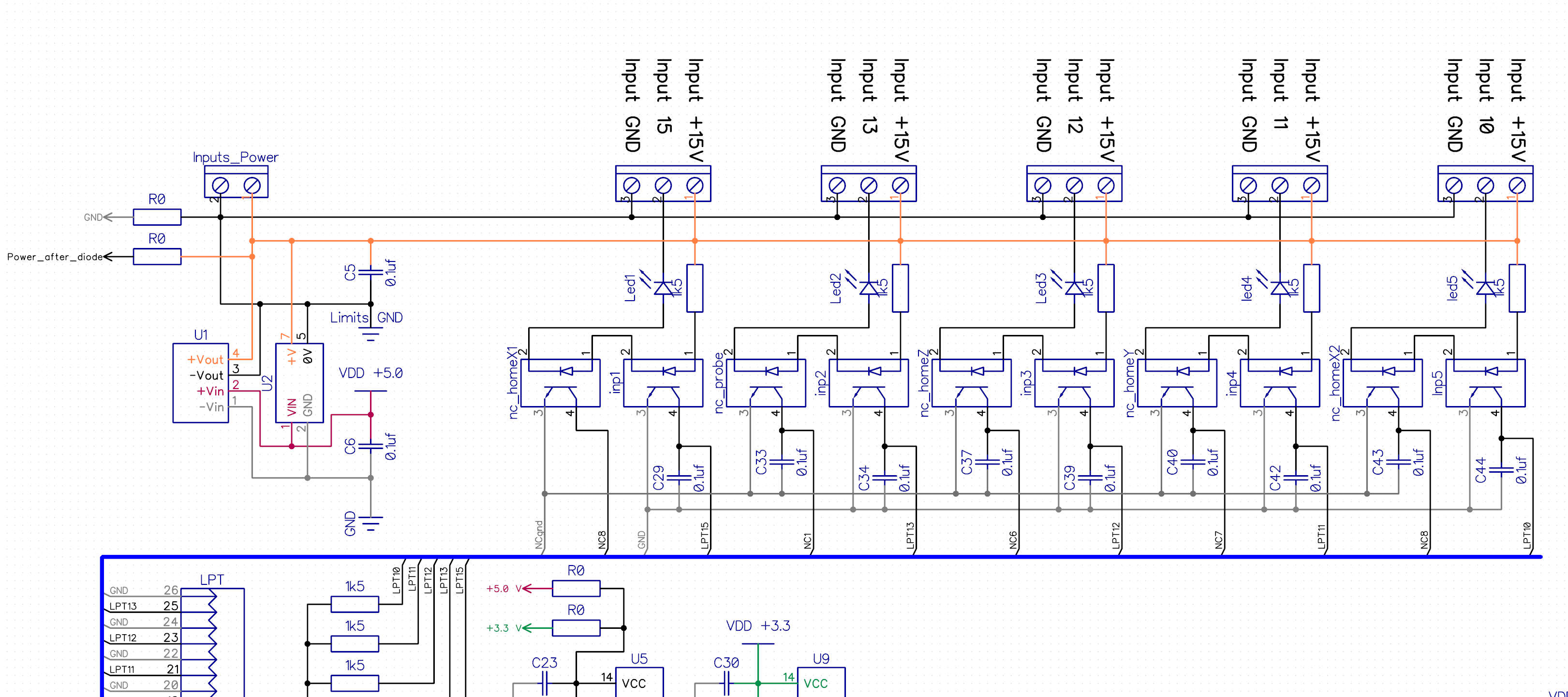

Если нет возможности правильно подключить электронику - можно решить проблему обходным путем - добавить фильтрацию в mach3 на входящие сигналы:
2017-05-08_11-58-37.png (3606 просмотров) <a class='original' href='./download/file.php?id=110921&sid=5bd757e7ff953766632a04942e4c298a&mode=view' target=_blank>Загрузить оригинал (16.99 КБ)</a>

Константин23 писал(а):Правильно ли будет запитать датчики от отдельного БП
Если правильно запитать и исключить DC-DC преобразователь - проблем не будет.
Константин23 писал(а):через их стабилизатор (на плате который)
На плате стоит DC-DC преобразовать для гальванической развязки цепи датчиков и питания платы.
Константин23 писал(а):чтобы ,если что,только он сгорел,а плата могла работать дальше
Если его закоротить или перегрузить - он сгорит. При этом может замкнуть цепь питания платы +5 В. В этом случае преобразователь стоит отломить и подать питание для датчиков от внешнего источника.
Константин23 писал(а):2) в кабель до станка завожу (+) и (-) и по одному сигнальному проводу (сейчас сделано отдельными кабелями)
Можно и так.
В документации к плате есть схема входов.
