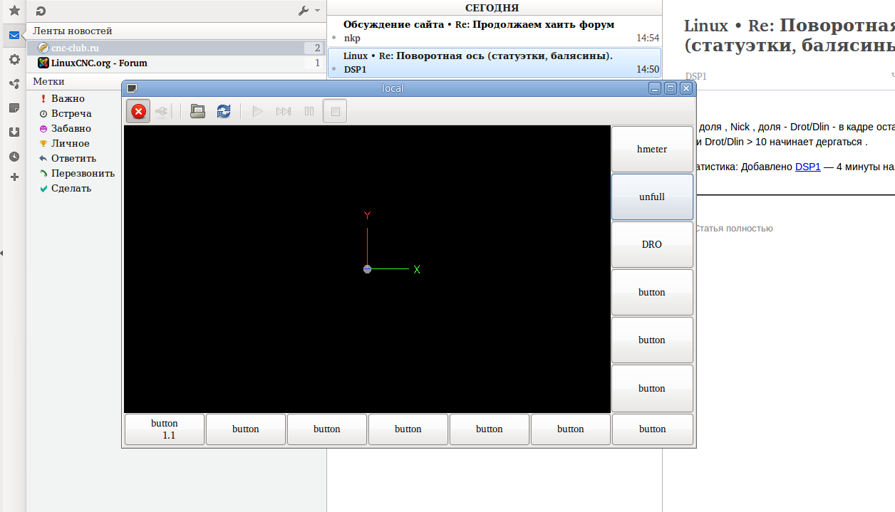

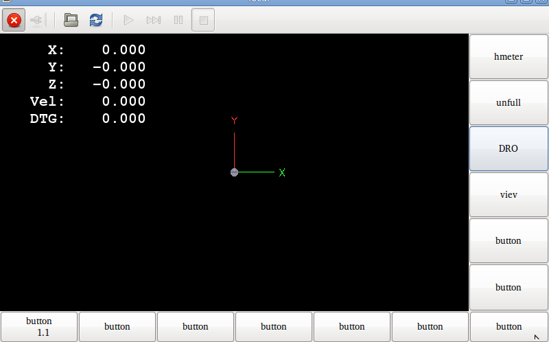

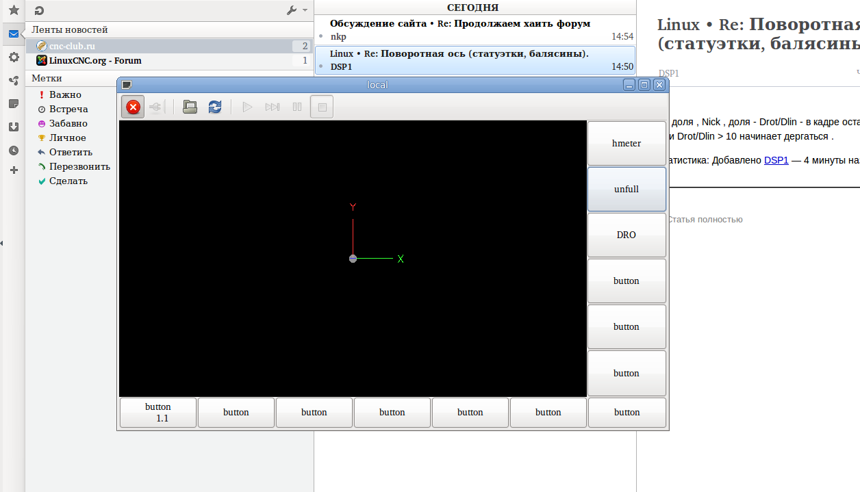

Функция ,раскрывающая окно на весь экран (без нее я думаю никак)
то есть - если мы в init добавим строку:
self.window.fullscreen()
то при загрузке - полноэкранный вид
на кнопочку повесим обратное действие:
  def fullscreen(self,*args):
    self.window.unfullscreen()
тут нужна оговорка - что приводимый в теме код как бы последователен и работать будет вцелом .
вот строка self.window.unfullscreen() подразумевает что переменную self.window мы определили выше
ну и далее в теме принцип будет такой же

  def __init__(self):
    global xmlname
    localglade = os.path.join(CONFIGPATH,"mygui.glade")
    if os.path.exists(localglade):
        print " MyGUI INFO:  Загружаем файл glade %s "% localglade
        xmlname = localglade
    else:
        print " MyGUI INFO:  Загружаем файл glade %s " % xmlname
    self.builder = gtk.Builder()
    self.builder.add_from_file(xmlname)
    halcomp = hal.component("mygui")
    self.builder.connect_signals(self)
    self.window = self.builder.get_object("window1")
    self.window.show()
    panel = gladevcp.makepins.GladePanel( halcomp, xmlname, self.builder, None)
    self.widgets = Widgets(self.builder)
    self.widgets.mode_j.hide()
    self.widgets.mode_j1.hide()
    self.widgets.mode_j2.hide()
    self.widgets.mode_mdi.hide()
    self.widgets.mode_a.hide()
    self.widgets.gremlin.set_property('enable_dro',(0))
if __name__ == "__main__":
  app = Mygui()
  gtk.main()

здесь рассмотрим,какие опции есть у gremlin
наверно никакой документации по этому вопросу нет (во всяком случае я не нашел) #
вот какие атрибуты gremlin используются в gscreen:
gremlin.set_property('view',"P")  ("P","X","Y","Z","Z2")
gremlin.set_property('use_relative',False)
gremlin.clear_live_plotter()
gremlin.pan(x,y)
gremlin.rotate_view(x,y)
gremlin.set_property('metric_units',True)
eventbox_gremlin.hide()
gremlin.set_property('show_dtg',data)
gremlin.show_offsets = data
gremlin.zoom_in()
gremlin.zoom_out()
gremlin.set_mouse_start(0,0)
gremlin.continuous_zoom(event.y)
gremlin.select_fire(event.x,event.y)
gremlin.select_prime(event.x,event.y)
дополняем список ))
итак по порядку...

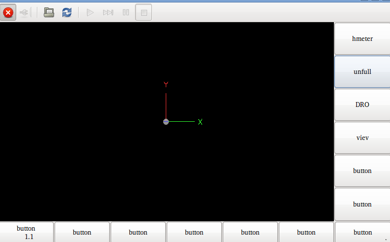

gremlin.set_property('view',"P") ("P","X","Y","Z","Z2") -
дает нам возможность выбирать :вид спереди,вид сбоку, вид сверху,перспективу. (Z2 хоть и присутствует в gscreen-но не работает,а в модуле gremlin.py только
4 вида:
    def set_current_view(self):
        if self.current_view not in ['x', 'y', 'z', 'p']
дополним скрипт функцией смены вида :
	def change_viev(self,*args):
		def whirligig():
			p =  self.setpoint.d[0]
			x =  self.setpoint.d[1]
			y =  self.setpoint.d[2]
			z =  self.setpoint.d[3]
			self.setpoint.d=(x,y,z,p)
		whirligig()
		self.widgets.gremlin.set_property('view',self.setpoint.d[0])
в axis на это дело выделено 5 кнопок , посмотрим реализацию на одной
(принцип может быть полезен применительно к другим функциям)
что делает функция - она изменяет заданый нами список(кортеж) , "перенося" первый элемент в конец списка.
Применяя этот "механизм" мы каждым новым нажатием одной кнопки перебираем последовательно все заданные параметры
привязываем к кнопке в mygui.glade нашу функцию и еще добавился класс Setpoint
здесь будут задаваться первоначальные данные,настройки по дефолту:
class Setpoint:
    def __init__(self):
        self.d=("P","X","Y","Z")
		def whirligig():
			self.setpoint.d = self.setpoint.d[-1:]+self.setpoint.d[:-1]
		whirligig()
Работает :good:

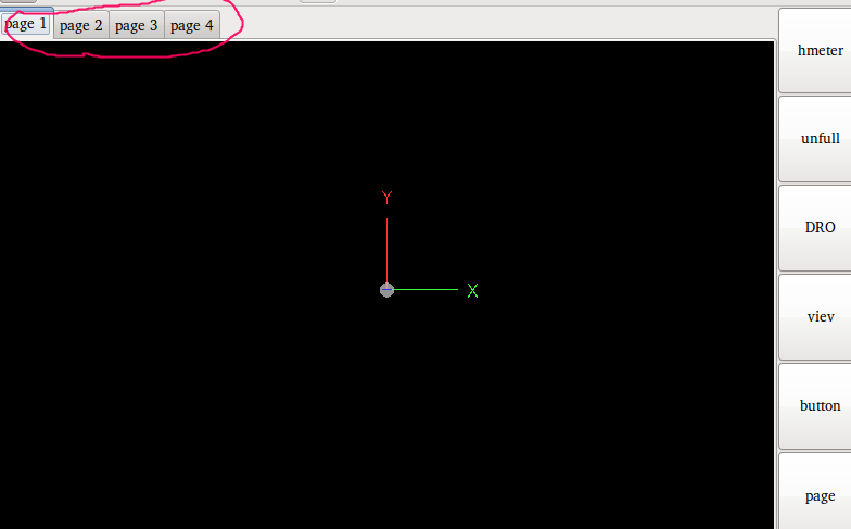

Сообщение nkp »

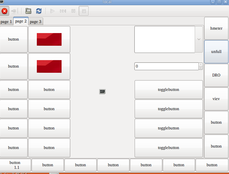

добавим на всю площадь окна не занятую кнопками notebook
и кнопку -переключатель между вкладками

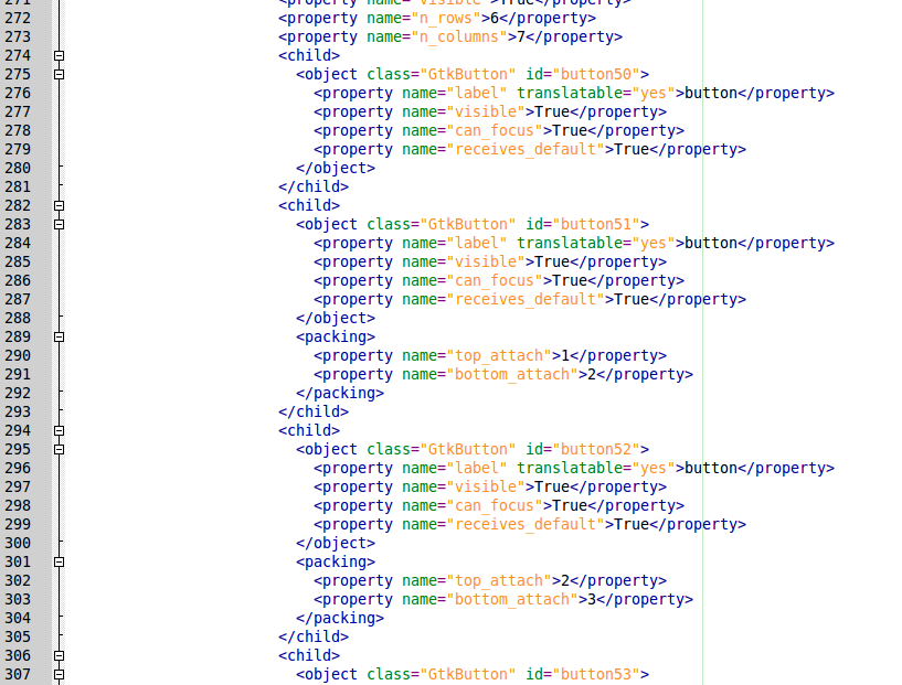

кстати,не нашел как в glade установить более 3 вкладок
подправил сам файл xml : тут в простом редакторе не удобно работать,нужно что то наподобие Geany : она умеет работать с тегами (и много чего еще умеет)
добавим в скрипт функцию на кнопку перекл:
	def page_select(self,widget):
		maxpage = self.widgets.notebook.get_n_pages()
		page = self.widgets.notebook.get_current_page()
		nextpage = page + 1
		if nextpage == maxpage:
			nextpage = 0
		self.widgets.notebook.set_current_page(nextpage)
она смотрит сколько у нас вкладок всего-какая открыта-открыть следующую-если последняя-то сначала
сами закладки вкладок имхо лучше скрыть
Re: MyGUI
nkp писал(а):кстати,не нашел как в glade установить более 3 вкладок
Надо кликнуть правой кнопкой на сами вкладки и нажать добавить страницу. Сам тоже долго искал :)
nkp писал(а):она смотрит сколько у нас вкладок всего-какая открыта-открыть следующую-если последняя-то сначаласами закладки вкладок имхо лучше скрыть
В notebook наверняка есть функция следующая вкладка что-то с "next", последняя вкладка "last" и первая "first"
Лучше сделать что-то вроде :
if notebook.last :
notebook.first
else :
notebook.next
Сообщения: 8167
Репутация: 1589
Re: MyGUI
Сообщение nkp »
не нашел такого (только next есть)
Re: MyGUI
Хмммм... странно...
Хотя, что это я, вот как я это обычно делаю :):
         (self.widgets.notebook.get_current_page() + 1)   %   self.widgets.notebook.get_n_pages()
