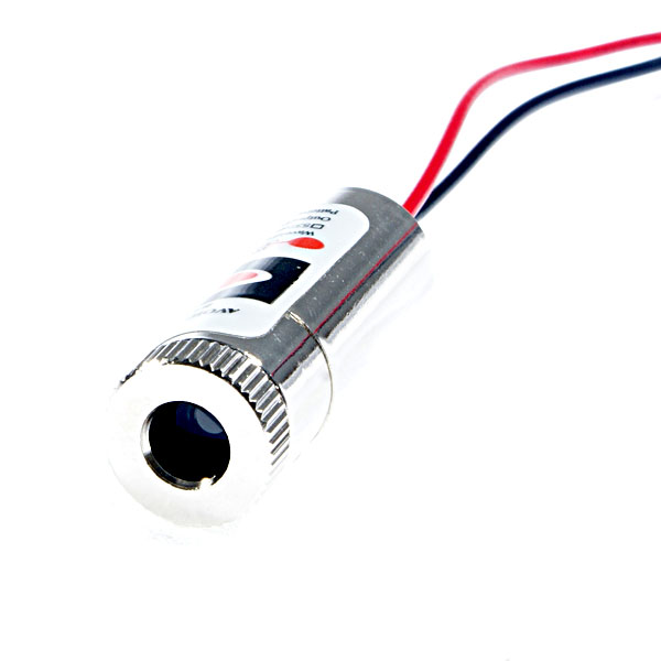

Скажите пожалуйста какой срок службы лазера китайского? Выдержит ли он 6-8 часов в день непрерывной работы? Как быстро сломается если в таком режиме работать?
Red Laser Module - Focused Cross (3.5V~4.5V 16mm 5mW)
http://dx.com/p/red-laser-module-focused-cross-3-5v-4-5v-16mm-5mw-5942
Какая толщина луча лазера на расстоянии 20-35 см?
На расстоянии 20-35 см будет ли толщина луча 1 мм?
На фото видно что линия слишком толстая. Можно ли уменьшить толщину линии покрутив линзу?)))

Да, будет примерно 1 мм толщиной. Работают долго как и любые светодиоды, если питать через стабилизатор тока (драйвер).
Толщину изменить можно только заменой самого модуля в сборе на более дорогой, крест/линия формируется специальной насадкой и линза только всё испортит.
Только нужно покупать не один с крестом, а два с линией и ставить сбоку от шпинделя - тогда перекрестие будет всегда по центру шпинделя независимо от высоты Z.

Перекрестие а не две линии будут работать? Если поставить на не опускающуюся часть? На резак не ставить который в низ опускается а на не подвижную часть но максимально вертикально.
почем линза все портит?

в этом китайском лазере края будут размытые или четкий конур?

Пробить отверстие просто наметив дырочку. Установить лазер и совместить с точкой пробитой и будет точно. 1 мм ничего не даст все равно отступать от края 5-6 мм
Re: Лазерный указатель центра для ЧПУ
alogik писал(а):в этом китайском лазере края будут размытые или четкий конур?
Чуток будут размытые из-за конструкции кристалла и пыли и влаги в воздухе.
Чтобы линза могла сфокусировать свет в узкий паралельный пучёк её надо расположить практически вплотную к кристаллу, а это сделать не позволит линза, которая формирует крест/линию.
Модуль с крестом можно сориентировать точно по центру инструмента, но только для определённой высоты. Два модуля с линиями дают точное перекрестие по центру для любой высоты.

UAVpilot писал(а):Модуль с крестом можно сориентировать точно по центру инструмента, но только для определённой высоты. Два модуля с линиями дают точное перекрестие по центру для любой высоты.
Линии разъезжаются по длине но не расширяются? Так?

лазер отражает свет так что глазом трудно поймать центр. возьми лазерную указку нарисуй точку на листе бумаги и попробуй в центр точки попасть лазером поймешь что это такое.

Дело не в этом. модуль не поставить точно в центр инструмента, ибо там сам инструмент. Придется ставить чуть в стороне. Вспоминаем школьный курс геометрии: совпадение центра перекрестия и центра инструмента возможно только на определённом расстоянии/высоте.
По поводу прицеливания: да, свет может быть очень ярким и его отражение будет мешать, но это легко решается регулировкой яркости.

Если не секртет, чем крест как прицел принципиально отличается от точки?

Наличием линий параллельных осям. Ну и на какой-нибудь рельефной поверхности не потеряется.

а зачем париться с крестом в точке инструмента ??
делаем где удобно, смещения от креста до центра инструмента находится один раз, записал его в гонфиг и все.

Алексс писал(а):а зачем париться с крестом в точке инструмента ??
А зачем парится со смещением? :tongue:
P.S. А как с таким смещением прицелится на границе рабочей зоны?
