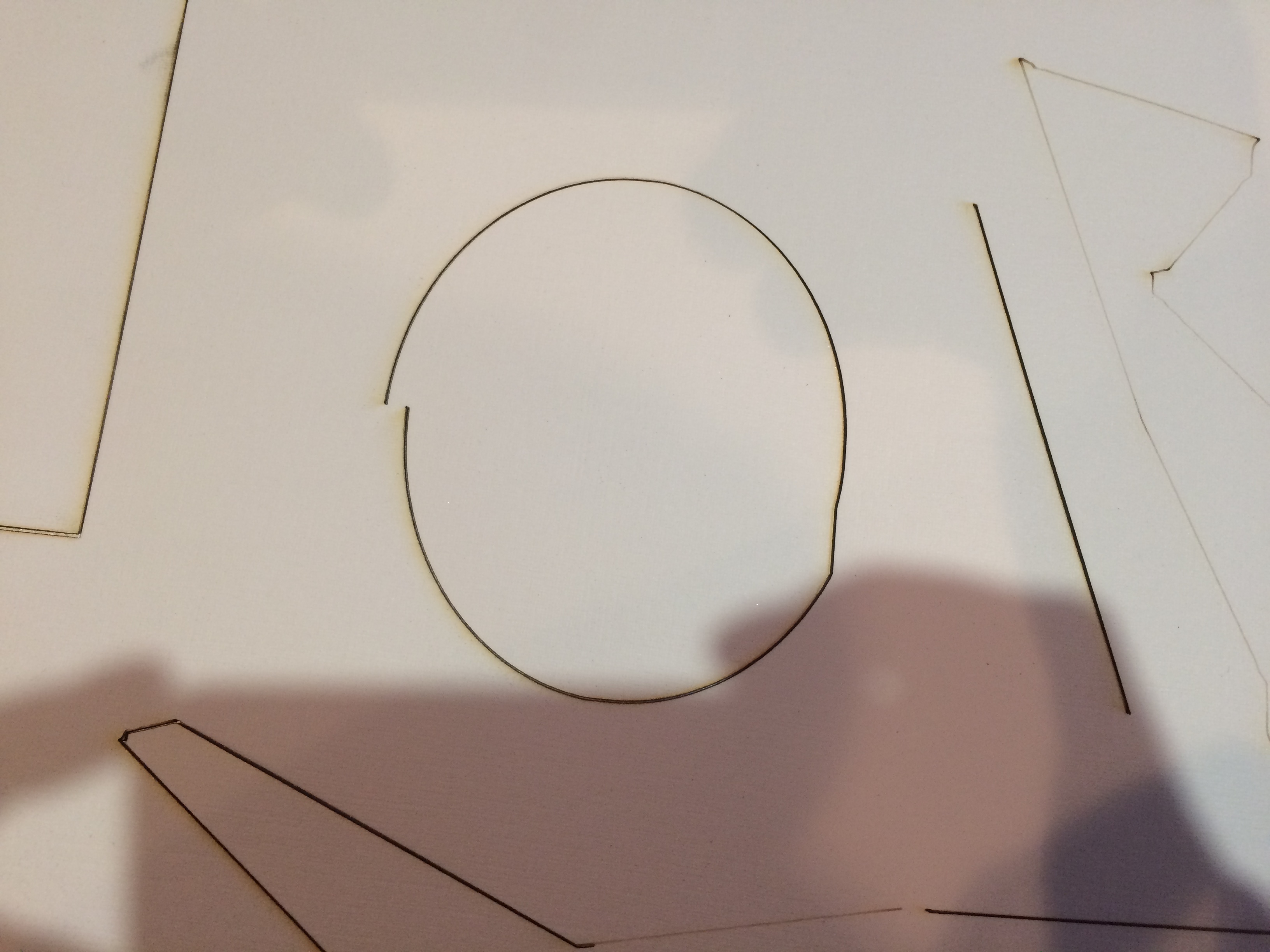

Вчерашние последние попытки.
В начале данный рисунок был вырезан на скорости 200 мм/с
После этого был проход на 10 мм/с.
Как мы видим - ничего не поменялось. Контур идёт с высокой точностью.
IMG_6898.JPG (3918 просмотров) <a class='original' href='./download/file.php?id=111251&sid=3189bc1780901524fd5148ffee205d06&mode=view' target=_blank>Загрузить оригинал (1012.59 КБ)</a>
Как мы видим, был задуман элипс.
В начале начинает резать его хорошо. Потом на в какой то момент (но при этом не в момент смены направления оси Х!) прекращается перемещение по оси X, а потом снова возобновляется. В результате контур не замыкается.

хорошо бы конечно увидеть сам рисунок (макет). сдвиг в правой части овала запланированный?
def
Сообщения: 1068
Зарегистрирован: 28 сен 2015, 14:43
Репутация: 92
Настоящее имя: Антон
Re: Очень прошу помощи! Проблема с контроллером Ruida rdc644
Сообщение def »
nyx писал(а):хорошо бы конечно увидеть сам рисунок (макет). сдвиг в правой части овала запланированный?
Нет. Это обычный эллипс. Замкнутый. Никаких сдвигов быть не должно! :( Именно про это я и говорю.

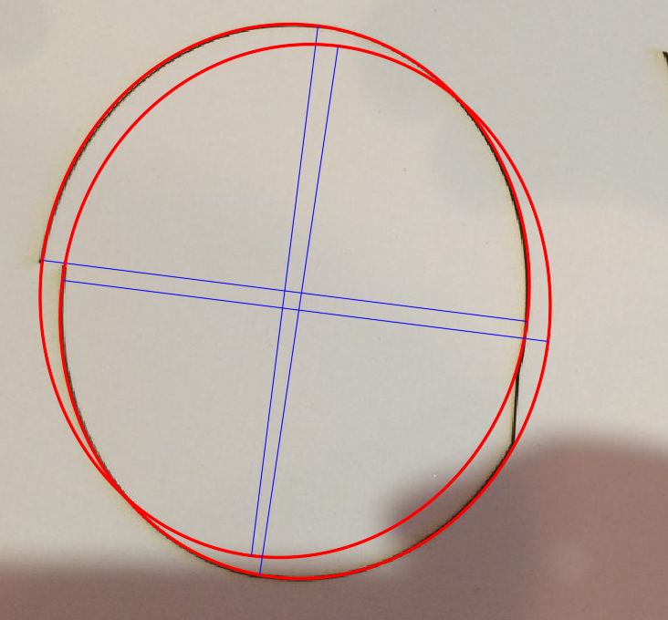

еще очень интересно зависит ли размер зазора от размера вырезаемой детали. Похоже сдвиг не только по оси Х

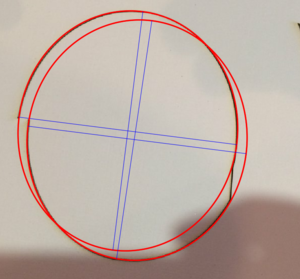

Снимок экрана (108).png (3914 просмотров) <a class='original' href='./download/file.php?id=111252&sid=3189bc1780901524fd5148ffee205d06&mode=view' target=_blank>Загрузить оригинал (302.12 КБ)</a>
