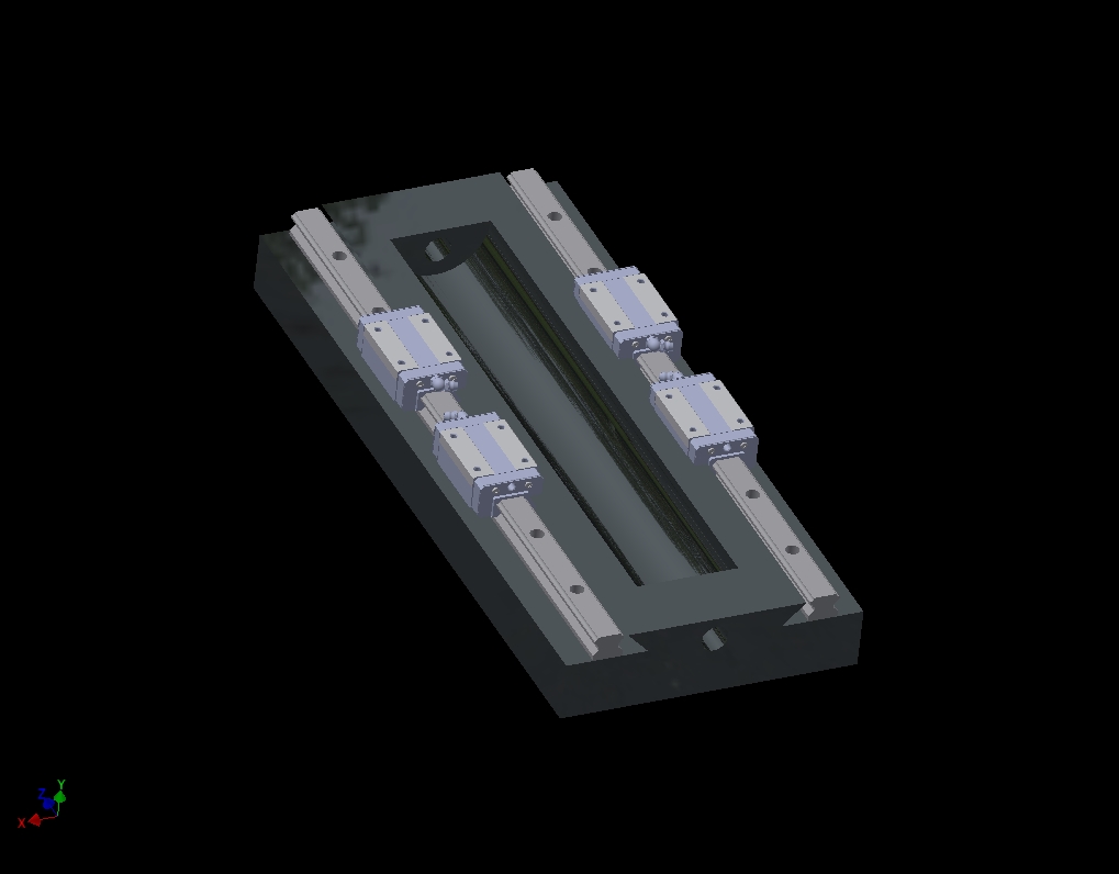

Я про крепление всего этого в кучу.Рисуй...заплагиачу. :lol1:
С моей колокольни удобней было бы станину использовать в качестве закладной под рельсы...ну и каркаса.
+ демпфирование вибраций
Столик обмерял,надо модель сделать.Вроде винт влазит 16-й с гайкой(фрезернуть внутри придется по-любому карман)
Но надо бы 20-й :thinking:
Тяжелый гад . В руках повертел. 27 кг.

Под Z подгонял по модели получается 12 кг только голый стол.

Набросал
Может пригодится
Размеры уточнить надо (линейкой мерял,штангеля под рукой не было)
Сборка1.jpg (2312 просмотров) <a class='original' href='./download/file.php?id=110149&sid=99f34f7f92899ec9a10897473f17928f&mode=view' target=_blank>Загрузить оригинал (110.39 КБ)</a>
Сборка1.rar
Тут степ (я в инвенторе делаю модели)
(117.47 КБ) 195 скачиваний
