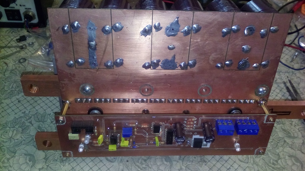

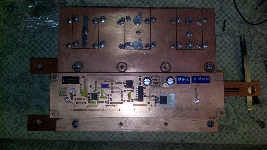

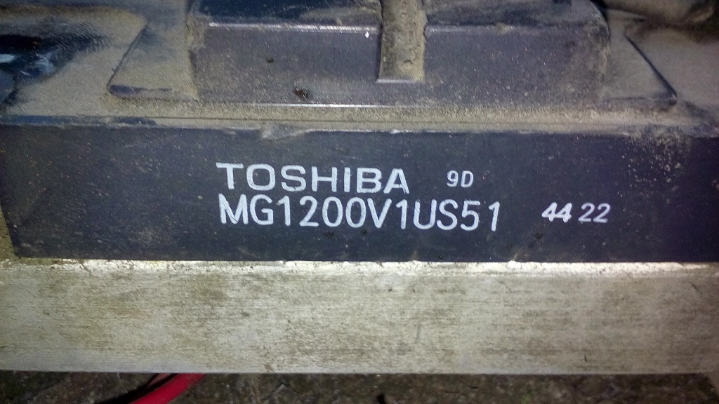

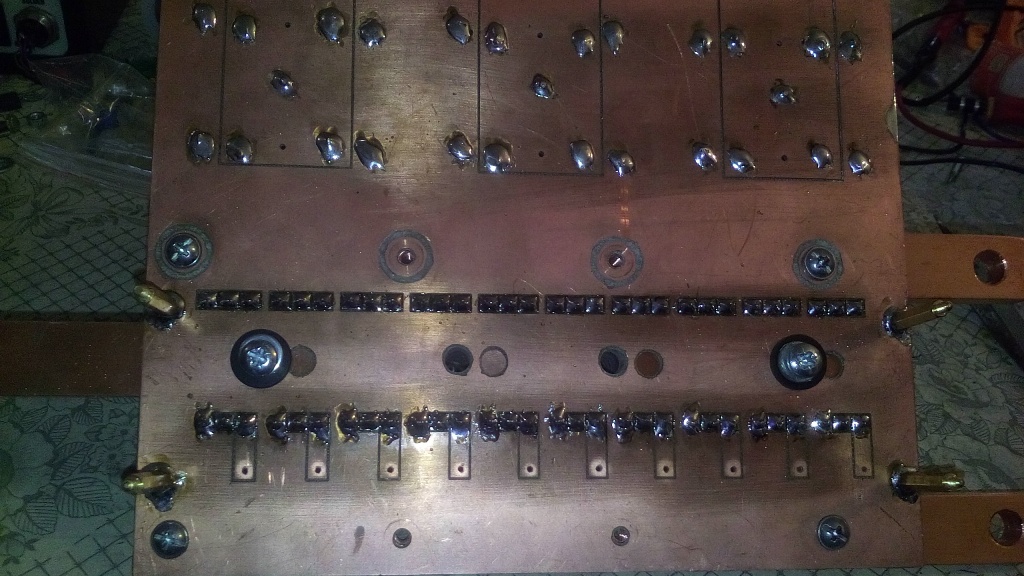

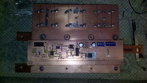

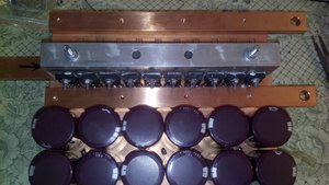

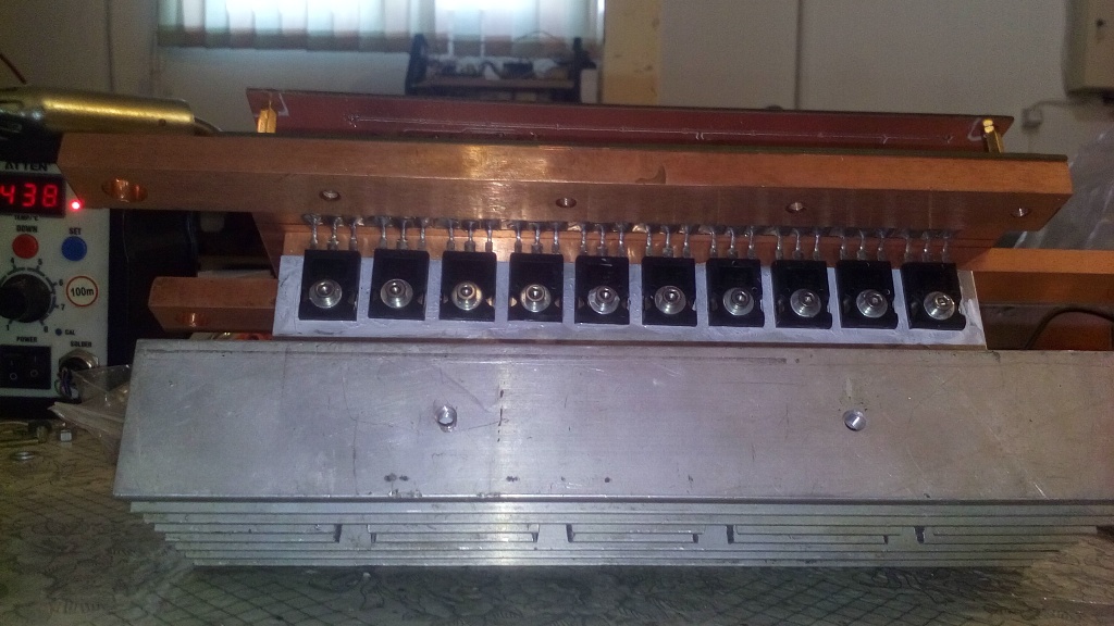

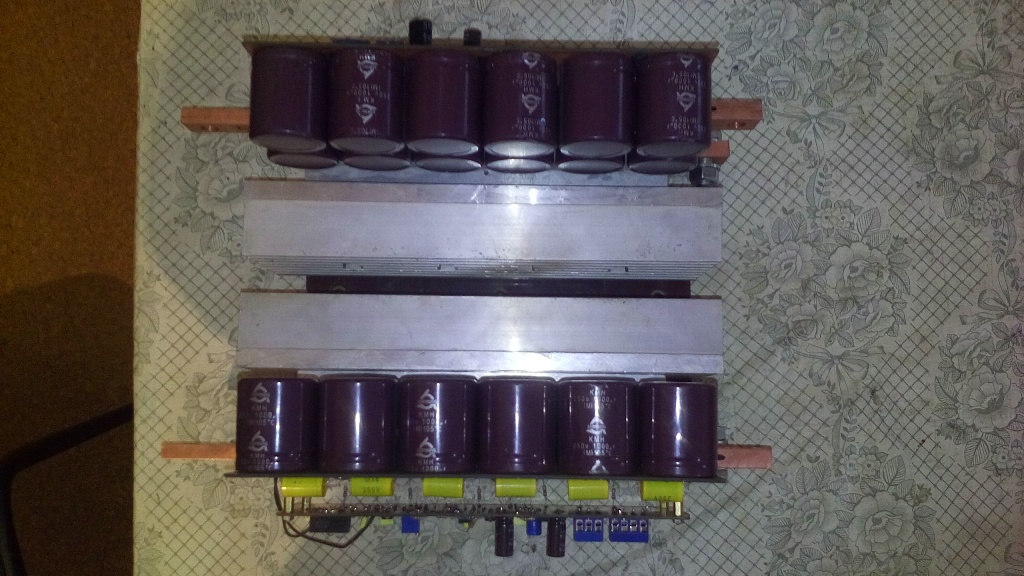

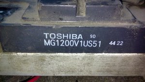

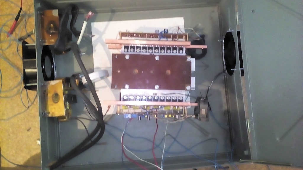

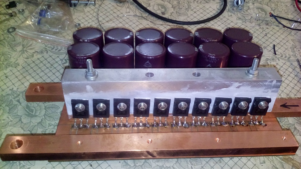

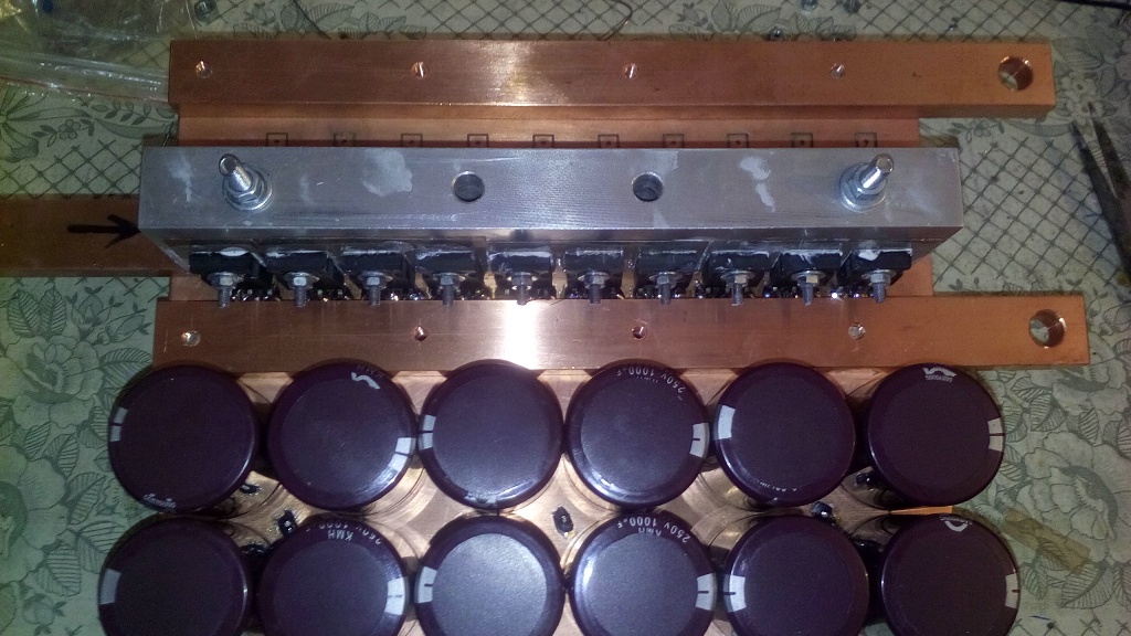

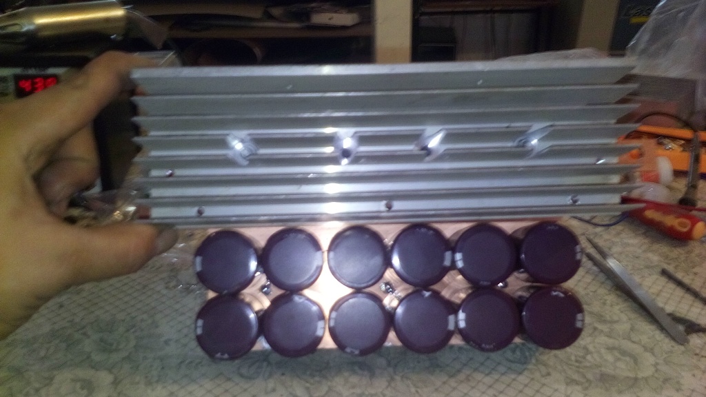

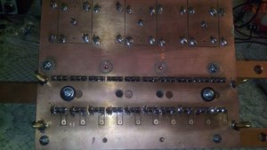

Где-то выше были мысли по поводу мощного ключа на 500 ампер.
Мысли воплощаются в металл и радиодетали
Сначала хотел найти что-то похожее Нашел непонравилось (13151 просмотр) <a class='original' href='./download/file.php?id=72437&sid=bf509013b6d93ee90d285a5784b8a1c0&mode=view' target=_blank>Загрузить оригинал (236.94 КБ)</a>
А вот что получается (13151 просмотр) <a class='original' href='./download/file.php?id=72438&sid=bf509013b6d93ee90d285a5784b8a1c0&mode=view' target=_blank>Загрузить оригинал (265.53 КБ)</a>
20160214_133549.jpg (13151 просмотр) <a class='original' href='./download/file.php?id=72439&sid=bf509013b6d93ee90d285a5784b8a1c0&mode=view' target=_blank>Загрузить оригинал (238.34 КБ)</a>

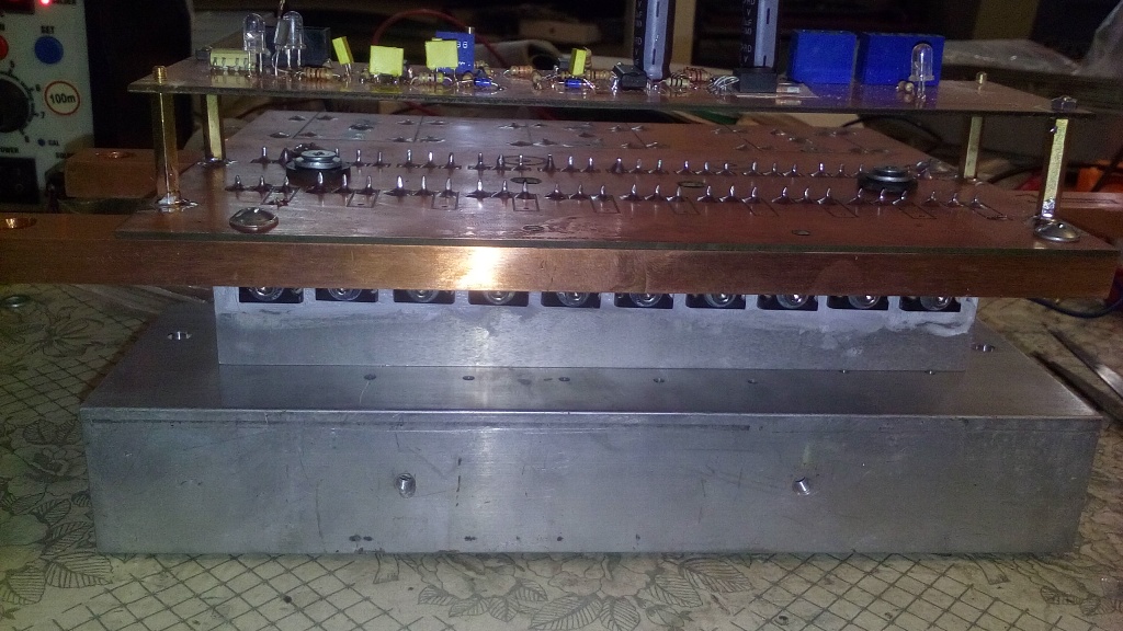

Плата дайвер+термозащита+безусловное ограничение по току 600 ампер (13151 просмотр) <a class='original' href='./download/file.php?id=72440&sid=bf509013b6d93ee90d285a5784b8a1c0&mode=view' target=_blank>Загрузить оригинал (253.14 КБ)</a>
20160214_133620.jpg (13151 просмотр) <a class='original' href='./download/file.php?id=72441&sid=bf509013b6d93ee90d285a5784b8a1c0&mode=view' target=_blank>Загрузить оригинал (196.13 КБ)</a>
20160214_133631.jpg (13151 просмотр) <a class='original' href='./download/file.php?id=72442&sid=bf509013b6d93ee90d285a5784b8a1c0&mode=view' target=_blank>Загрузить оригинал (202.59 КБ)</a>
20160214_133709.jpg (13151 просмотр) <a class='original' href='./download/file.php?id=72443&sid=bf509013b6d93ee90d285a5784b8a1c0&mode=view' target=_blank>Загрузить оригинал (244.9 КБ)</a>
20160214_133724.jpg (13151 просмотр) <a class='original' href='./download/file.php?id=72444&sid=bf509013b6d93ee90d285a5784b8a1c0&mode=view' target=_blank>Загрузить оригинал (234.08 КБ)</a>
20160214_133734.jpg (13151 просмотр) <a class='original' href='./download/file.php?id=72445&sid=bf509013b6d93ee90d285a5784b8a1c0&mode=view' target=_blank>Загрузить оригинал (281.37 КБ)</a>

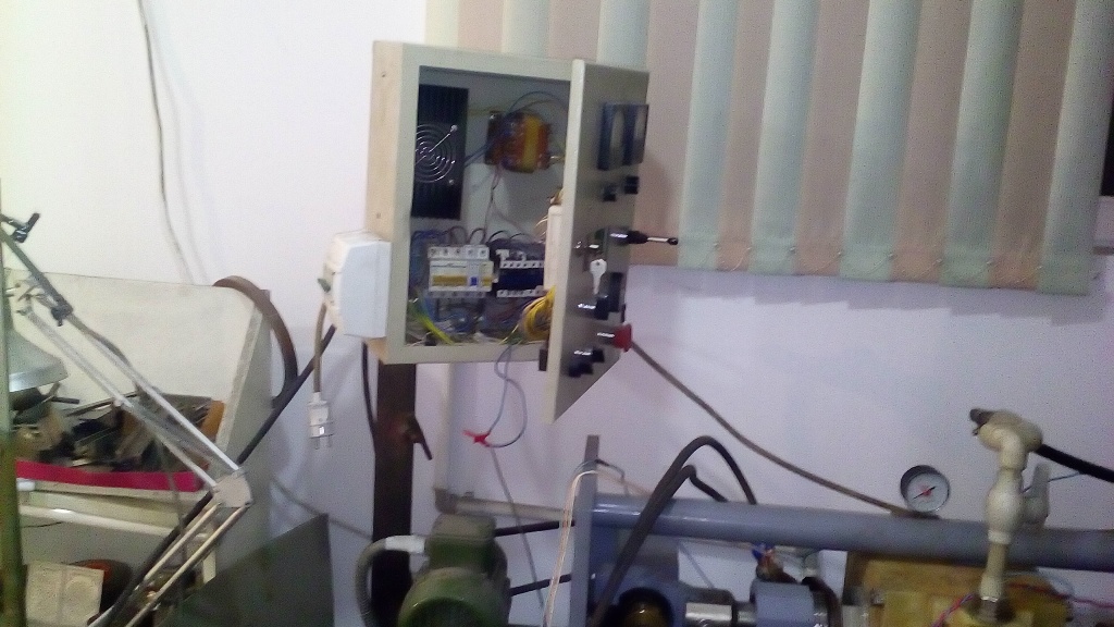

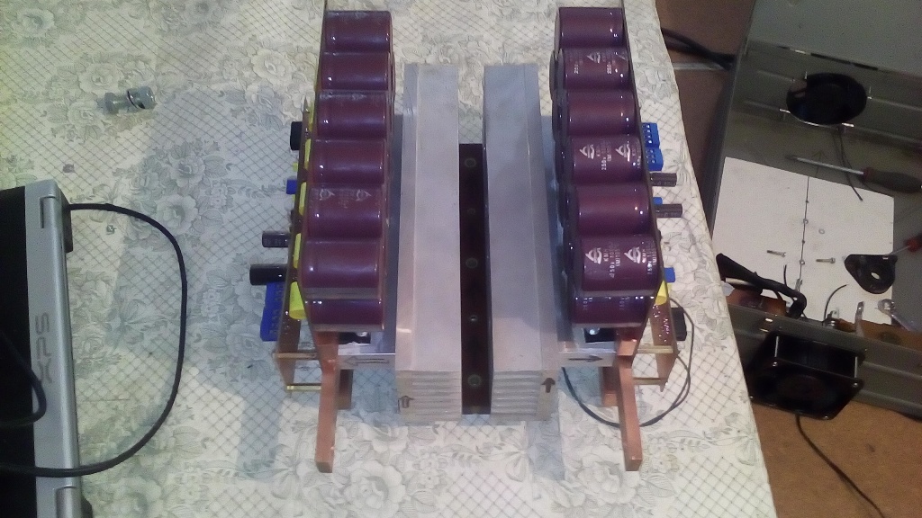

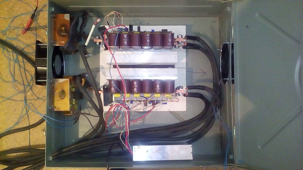

Состоялся запуск с новым генератором тока
Калдырит не подетски :hehehe: :hehehe: :hehehe: :cheesy: :cheesy: :freak: :freak:
шкаф с драйвером шаговика (13067 просмотров) <a class='original' href='./download/file.php?id=72908&sid=bf509013b6d93ee90d285a5784b8a1c0&mode=view' target=_blank>Загрузить оригинал (219.06 КБ)</a>
собранные 2 блока (13067 просмотров) <a class='original' href='./download/file.php?id=72909&sid=bf509013b6d93ee90d285a5784b8a1c0&mode=view' target=_blank>Загрузить оригинал (241.33 КБ)</a>
собранные 2 блока
20160220_095413.jpg (13067 просмотров) <a class='original' href='./download/file.php?id=72910&sid=bf509013b6d93ee90d285a5784b8a1c0&mode=view' target=_blank>Загрузить оригинал (236.76 КБ)</a>
в ящике начало (13067 просмотров) <a class='original' href='./download/file.php?id=72911&sid=bf509013b6d93ee90d285a5784b8a1c0&mode=view' target=_blank>Загрузить оригинал (197.99 КБ)</a>
в ящике начало

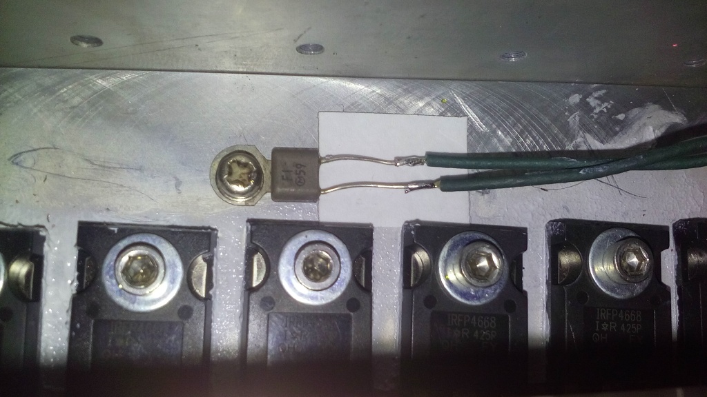

термозащита (13067 просмотров) <a class='original' href='./download/file.php?id=72912&sid=bf509013b6d93ee90d285a5784b8a1c0&mode=view' target=_blank>Загрузить оригинал (198.61 КБ)</a>
термозащита

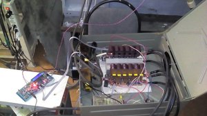

в ящике продолжение (13067 просмотров) <a class='original' href='./download/file.php?id=72913&sid=bf509013b6d93ee90d285a5784b8a1c0&mode=view' target=_blank>Загрузить оригинал (283.42 КБ)</a>
в ящике продолжение

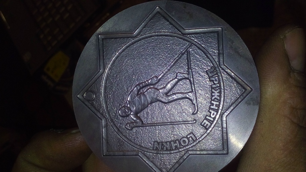

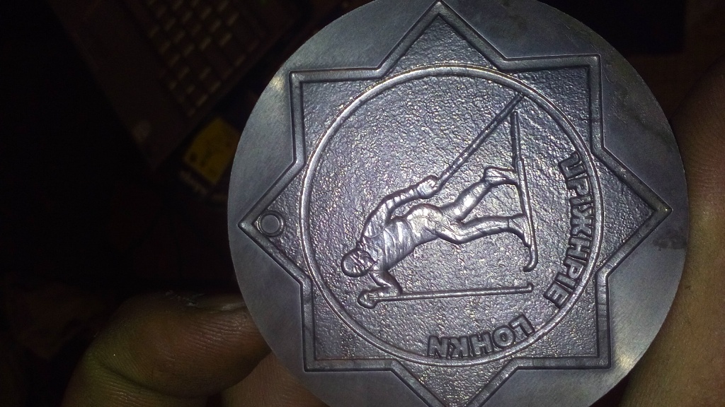

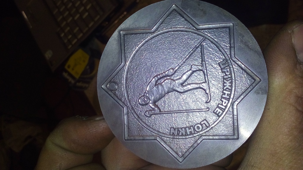

фото деталек прозженых (13067 просмотров) <a class='original' href='./download/file.php?id=72914&sid=bf509013b6d93ee90d285a5784b8a1c0&mode=view' target=_blank>Загрузить оригинал (239.96 КБ)</a>

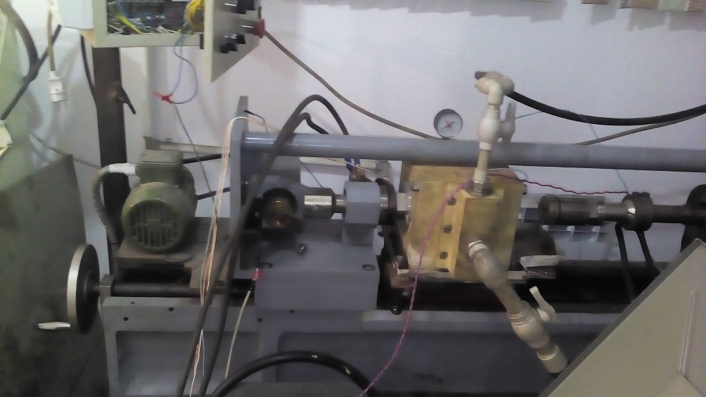

возле станка (13067 просмотров) <a class='original' href='./download/file.php?id=72917&sid=bf509013b6d93ee90d285a5784b8a1c0&mode=view' target=_blank>Загрузить оригинал (242.91 КБ)</a>
возле станка
сам станок (13067 просмотров) <a class='original' href='./download/file.php?id=72918&sid=bf509013b6d93ee90d285a5784b8a1c0&mode=view' target=_blank>Загрузить оригинал (184.01 КБ)</a>
сам станок

Сообщение Coffeein »
Медальон, это прямо в стали выжигаеться? Или медный электрод делать нужно чтоб перенести рисунок? Какая глубина там?
Coffeein
Сообщения: 2124
Репутация: 291
Re: Элекроэрозионный вырезной 4732ф3 (проволочный и не тольк
Было бы интересно видео посмотреть.
aleha
Сообщения: 265
Репутация: 136
Сообщение aleha »
Глубина около 1мм. На чпу фрезере режется латунная модель шлифуется полируется (короче доводится) а потом в каленой сталюке ей формообразующая поверхность в электролите травится. И каленая деталь обработки не требует да и тяжело ее дорабатывать.
Coffeein
Сообщения: 2124
Репутация: 291
А при выжигании(травлении) на поверхности твердость не отпуститься? Дорабатывать коленный зачем, с латунной матрицы рисунок может местами не переходит? Т.е. дефекты могут возникать?
Силвер писал(а):А при выжигании(травлении) на поверхности твердость не отпуститься?
Не отпуститься. С чему ей отпускаться, если нет температуры отпуска больше 200 град.
Силвер писал(а):Дорабатывать коленный зачем, с латунной матрицы рисунок может местами не переходит? Т.е. дефекты могут возникать?
aleha писал(а):И каленая деталь обработки не требует да и тяжело ее дорабатывать.
aleha
Сообщения: 265
Репутация: 136
Сообщение aleha »
Силвер писал(а):А при выжигании(травлении) на поверхности твердость не отпуститься? Дорабатывать коленный зачем, с латунной матрицы рисунок может местами не переходит? Т.е. дефекты могут возникать?
Если дефект на латушке попустить и не доработать то и на каленую его перенесет - Его будет тяжело устранить.

Уважаемый aleha, не могли бы вы прояснить по вашей силовой электронике:
1. Почему два ключа? (600А + 600А ?)
2. Как организован контроль тока? (как удалось избавиться от больших зеленых балластных резисторов)
3. Для чего выходной дроссель? (какова индуктивность)
Сделал эрозионную выжигалку заломанных метчиков/шпилек, собрал RC-схему (4 зеленых резистора ПЭВ-50 56ом, 6 банок конденсаторов К78-36-450-25мкф) + ШД привод + слежение за МЭП на PIC..
Но схема работает медленно и не эффективно.. Жутко греется батарея резисторов.. Хочется современного..
Может поделитесь схемой вашего решения? ;)
aleha
Сообщения: 265
Репутация: 136
Сообщение aleha »
Match писал(а):Уважаемый aleha, не могли бы вы прояснить по вашей силовой электронике:
1. Процесс ЭХО требует таких токов вам для выжигания такой ток не требуется.
2. В схеме используются датчики тока LEM и шим регулировка тока. В этом станке зеленых резисторов и не было они были на проволочном.
3. Дроссель типа для уменьшения скорости нарастания тока в ключах, транзисторы берегут, индуктивность не знаю но они от 350А сварки (можно посчитать)
