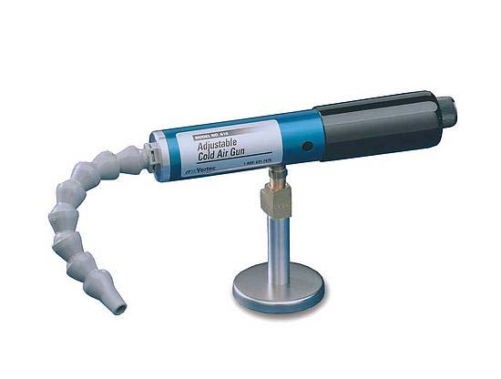

cold_air_gun.jpg (2347 просмотров) <a class='original' href='./download/file.php?id=109732&sid=0309154b16a3d95f348d1735b3430003&mode=view' target=_blank>Загрузить оригинал (31.26 КБ)</a>
Вот такие.Завтра инфу по ним выдам, если интересно..

shalek писал(а):К хоббийному станку если пристроить толк будет?
Он знает Вихревые трубки #1

Изобретено в 1925! Интересно.
Хорошая штука. Деталь тоже наверное нагреваться не будет. (Заготовка).
Компрессор на сколько литр будет успевать с ним работать?

У нас со своим назначение на "УРА" справляются. Но мы ими не инструмент с деталями охлаждаем, а клей-расплав в автоматических линиях.

Тож интересно
Скольбо бар держать нужно?
И можно ли не сильно морозить уменьшив давление (чтоб потихоньку дуло ...ну минус 10 к примеру)

Какой расход и давление нужно. Давление под 7атм, 225л/мин (это 2х поршневой компрессор примерно на 3-4квт 380в)

Мы покупали китайскую трубку. Она работает только воздуха не напасешься. Компрессор молотит без перебоя.

А если сечение выхода уменьшить, то эффекта не будет?
Re: ЧПУ фрезерный станок (Бобр) 600x500 мм по дереву и не то
Похоже работает пословица-про бесплатный сыр в мышеловке :hehehe:
по факту приминение девайса дома под вопросом, дуть нужно капитально, компрессор нужно приличный - расход энергии и шум

Китайцы пишут давление почти 7атм. расход воздуха 0.2 куб метра мин.
Неужели компрессор не справится?

В твоих условиях не очень наверно будет хорошо
Такие компрессоры тихими не бывают :(
Поддерживать 7 атмосфер далеко не все компрессоры смогут
мелкие точно не потянут

Ну воздух все равно планировал подводить к зоне реза, поэтому какая разница какую трубку брать. +- 40$ не устроит. Возьму вихревую. А там посмотрим. Даже если на 5-10 процентов работать будет и то хорошо.
А для мастерской вариант наверное интересный.

В мастерской куда как проще СОЖ.
Лишние звуки, особенно компрессора, меня например, напрягают.
С ними приходится мириться, конечно, но большой ресивер снижает время включения до 5-6 минутного интервала.
А если он будет молотить постоянно, это не хорошо.
