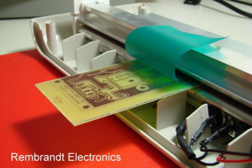

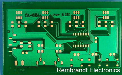

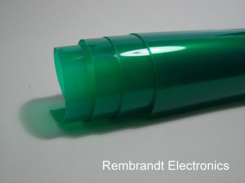

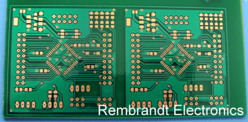

Попалось сегодня видео:
https://www.youtube.com/watch?v=SHDI18pIv68
Там применяется вот такая: "solder resist film" на ебее размером 30х100 см просят от 25 баксов :shock:
Получается конечно прикольно, но дороговато....
Вот примеры фоток:
