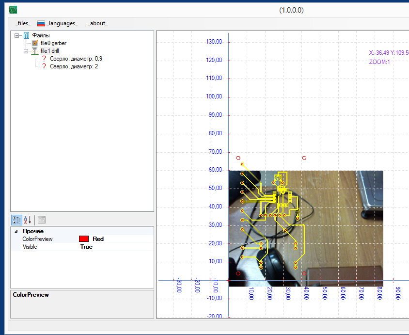

А я решил себе задачу упростить, вот так:
2017-04-17_105742.png (5965 просмотров) <a class='original' href='./download/file.php?id=109114&sid=fae28d2a7f7f52700aa3cfad7ecb569f&mode=view' target=_blank>Загрузить оригинал (210.07 КБ)</a>
После калибровки камеры, планирую крепить плату абы-как, а потом двигая шпинделем, видеть он-лайн куда попадет сверло, т.к. на видео с камеры накладывается с верху схема платы, и просто ввести парочку поправок.

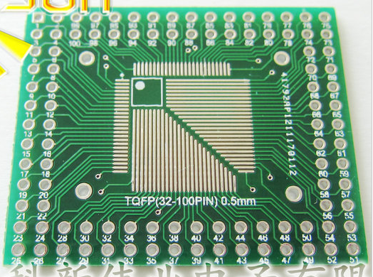

Я вот такую платку LinuxCNC HID Extender #1 не смог ни отфрезеровать, ни фоторезистом сделать - слишком тонкие дорожки и очень плотно расположены...
Сообщения: 3310
Re: Генерация G-кода, из gerber, drill файлов, для создания
UAVpilot писал(а):Я вот такую платку LinuxCNC HID Extender #1 не смог ни отфрезеровать, ни фоторезистом сделать - слишком тонкие дорожки и очень плотно расположены...
Да, STM32 корпус заостренной спичкой не взять :). Я в таких случаях, когда шаг мельче 0,4 и когда очень надо, использовал переходной адаптер "солнечных друзей" (типа того, что на картинке), но тогда всю разводку платы переделывать, а это не очень весело...
