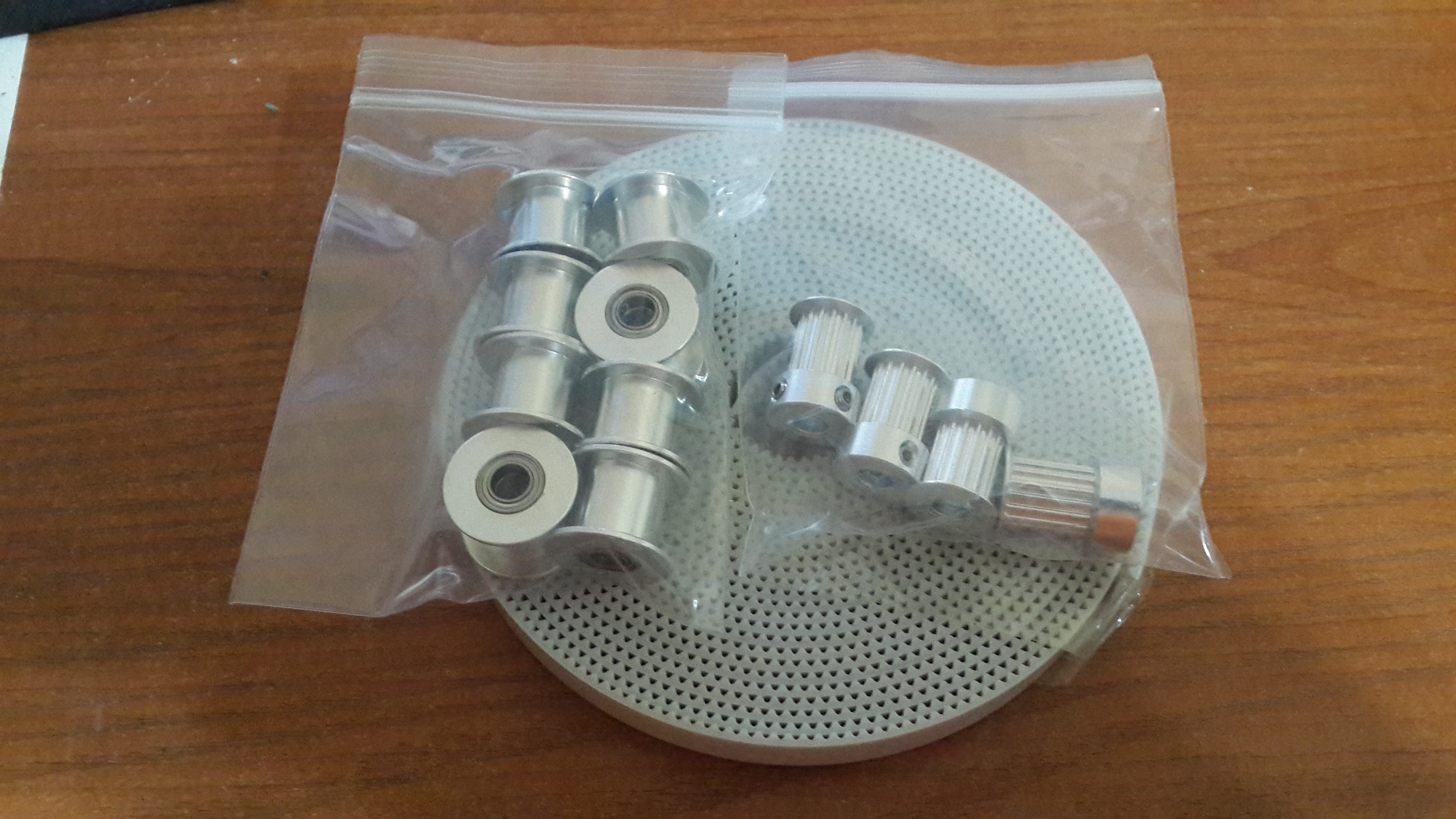

Ремень 5м и шкивы:
2017-01-21 23.16.06.jpg (8546 просмотров) <a class='original' href='./download/file.php?id=107066&sid=1db8b31b64a3d3bb86b53808d55b4555&mode=view' target=_blank>Загрузить оригинал (2.96 МБ)</a>
