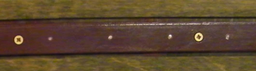

Сообщение vala »
aegis писал(а):vala, КЛТР дерева это скорее преимущество. а вот изменение размеров при изменении влажности это недостаток еще тот.
aegis, я уже четвёртый год эксплотирую свой станок из влагостойкой фанеры. Стоит он в ангаре который отапливаю по необходимости, влажность меняется значительно при нашем климате. Никаких изменений я не заметил ни зимой ни летом. Стол (сотовой конструкцыи) как фрезанул раз, так и по сей день всё в норме. Одно могу сказать, если делаеш большые детали, то и станок откалибруй под свою рулетку, чтобы не удивлятся.
Вы же знаете как ведёт себя древесина при набухании и в каком направлении происходит её основное расширение.
Поэтому направляющие закреплены вот так с обратной стороны
Capture27.JPG (2762 просмотра) <a class='original' href='./download/file.php?id=106709&sid=db1e32788339ff005ec6b6ffe8fed0be&mode=view' target=_blank>Загрузить оригинал (33.83 КБ)</a>
а с переду так
Capture28.JPG (2762 просмотра) <a class='original' href='./download/file.php?id=106714&sid=db1e32788339ff005ec6b6ffe8fed0be&mode=view' target=_blank>Загрузить оригинал (45.56 КБ)</a>
а все каретки сидят в плотном пазу и разболтатся нечему.
Так что изменение размеров конструктива фанерного станка от изменения влажности в помещении (если только не поливать его водой) - по моему миф.
