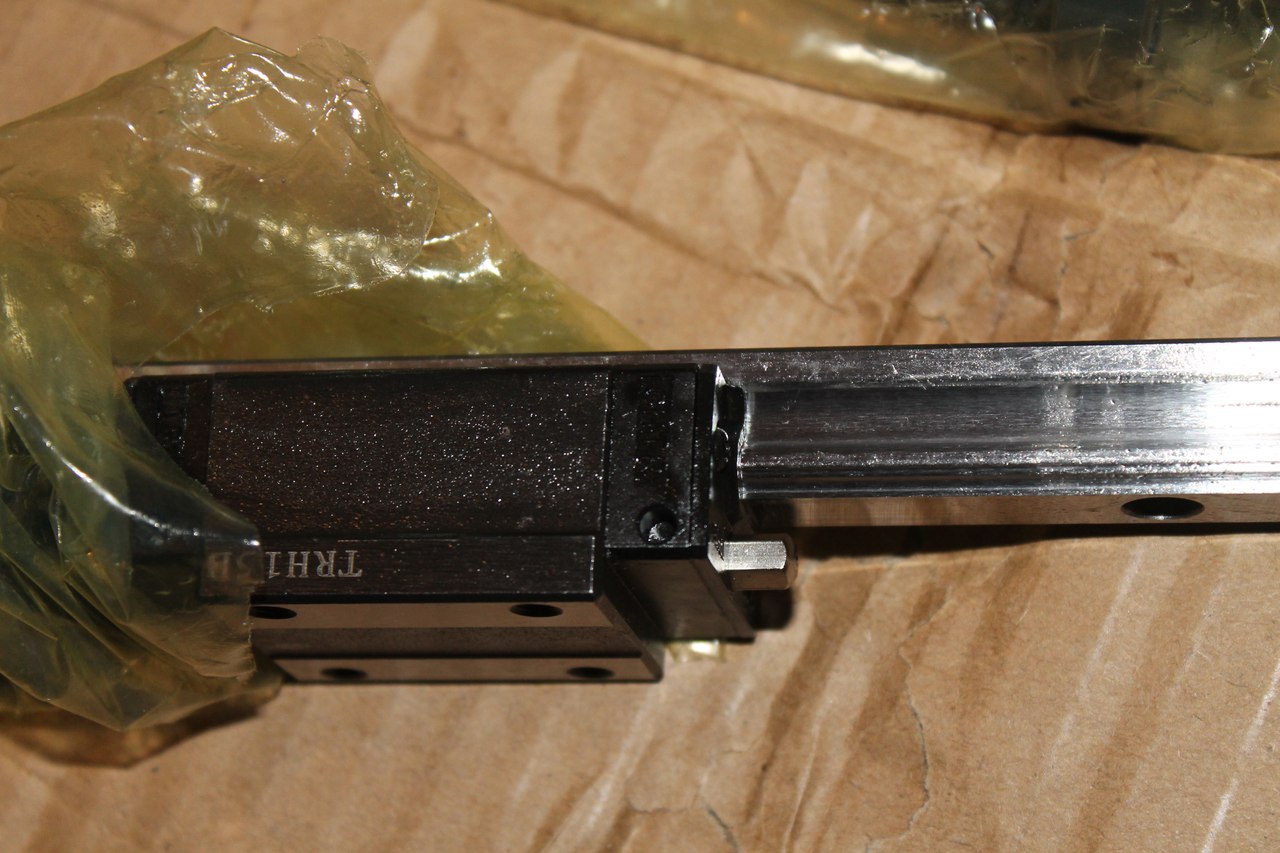

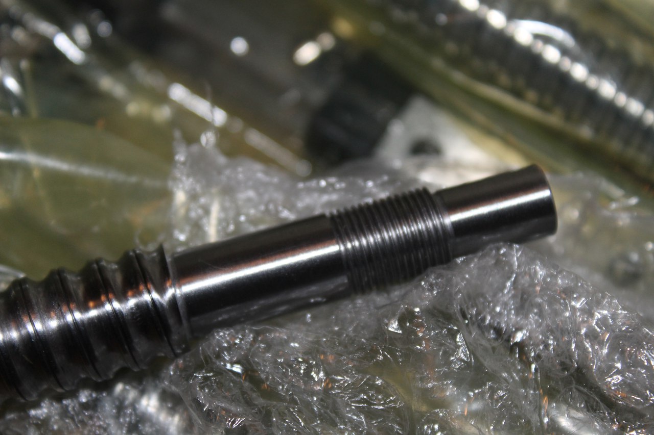

Приехали китайские винты и рельсы. Только не надо сразу орать что говно, так как прекрасно понимаю соотношение цена-качество.
Заказывал со средним преднатягом. Ходят каретки плотно, но есть шум. Скорее всего херово отшлифованы сами каретки, шлифовка на рельсах в норме. В принципе ничего страшного это легко лечится пастой Гоэ. А вот винты порадовали, даже не ожидал такой плавности хода, люфтов на ощупь не замечено, а там уж посмотрим. Специально искал гайки с 4-мя нитками шариков, а ни как обычно по 3.
И всё бы вроде ничего, но почта как обычно постаралась. Сбит угол на одной каретке. На работоспособность не влияет, но не приятно.

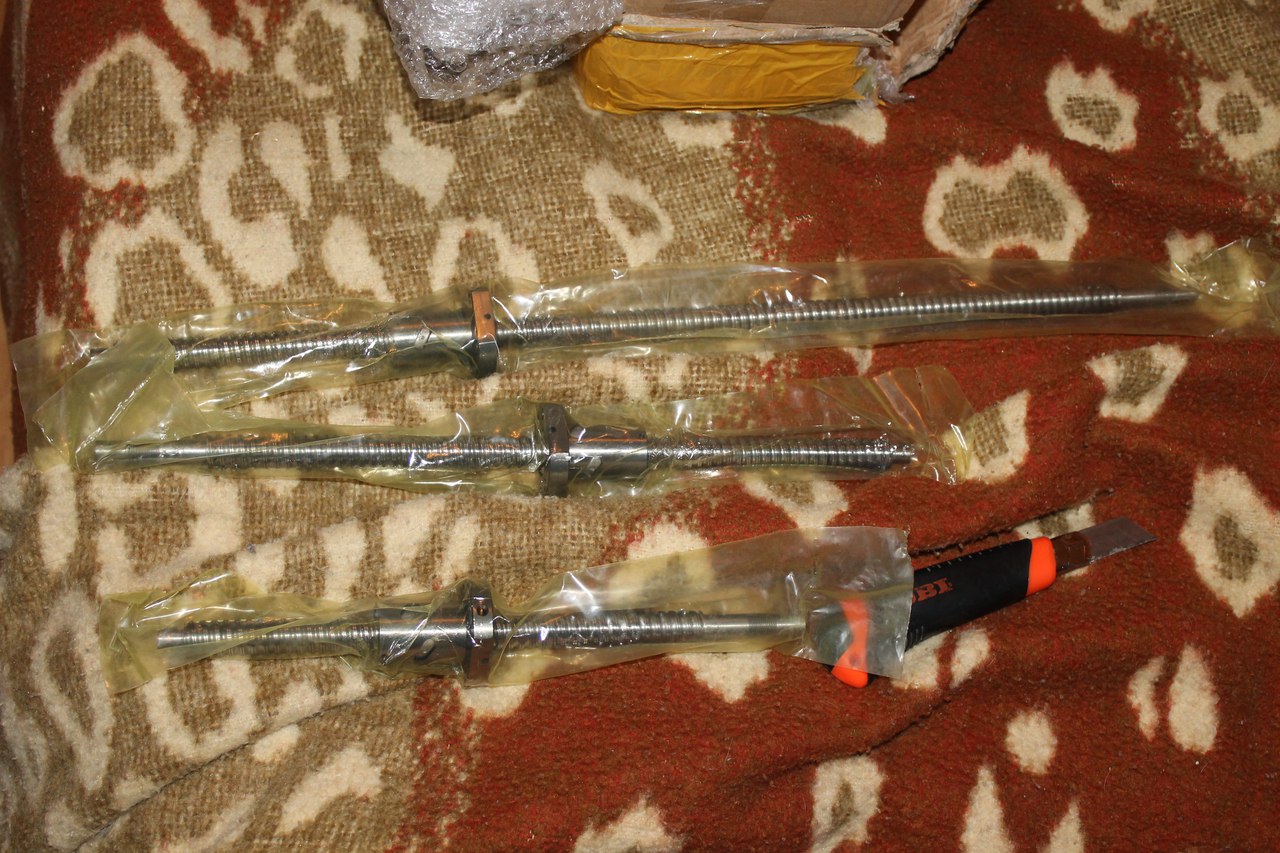

По просьбам доп фото.
Скорее повёлся не на цену, а на взаимозаменяемость с хивин(надо будет попробывать)
Да по биению, померял как смог: прыгает 1,5 - 2 сотки.

Re: Портальник по металлу (дубль 2)
спасибо за фото. 2 сотки хороший результат. точили по вашим чертежам или брали готовые из предложеных? по фото все неплохо. сам в поиске годных железок для бюджетных проектов.

frezeryga писал(а):тоесть винты готовые и на заказ не обрабатывались?
Отправку задержали почти на неделю, китаец отписался тем что винтов такой длины как мне нужно не было, поэтому надо было обрабатывать концы.
