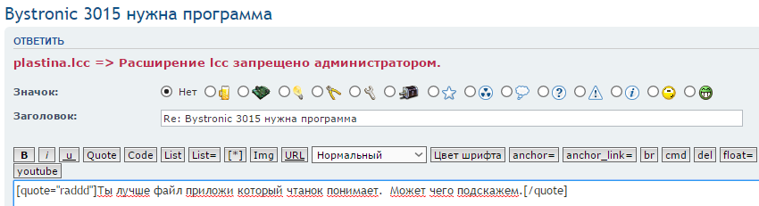

raddd писал(а):Ты лучше файл приложи который чтанок понимает. Может чего подскажем.
plastina.lcc => Расширение lcc запрещено администратором.
Screenshot_1.png (6150 просмотров) <a class='original' href='./download/file.php?id=104831&sid=89c6f1b9a23daeda06f0cbde8a4866fb&mode=view' target=_blank>Загрузить оригинал (28.02 КБ)</a>
Taganrog
Сообщения: 1211
Репутация: 284
Откуда: Брянск
Re: Bystronic 3015 нужна программа
Сообщение Taganrog »
Так запихни его в zip архив и тогда уж выкладывай.
