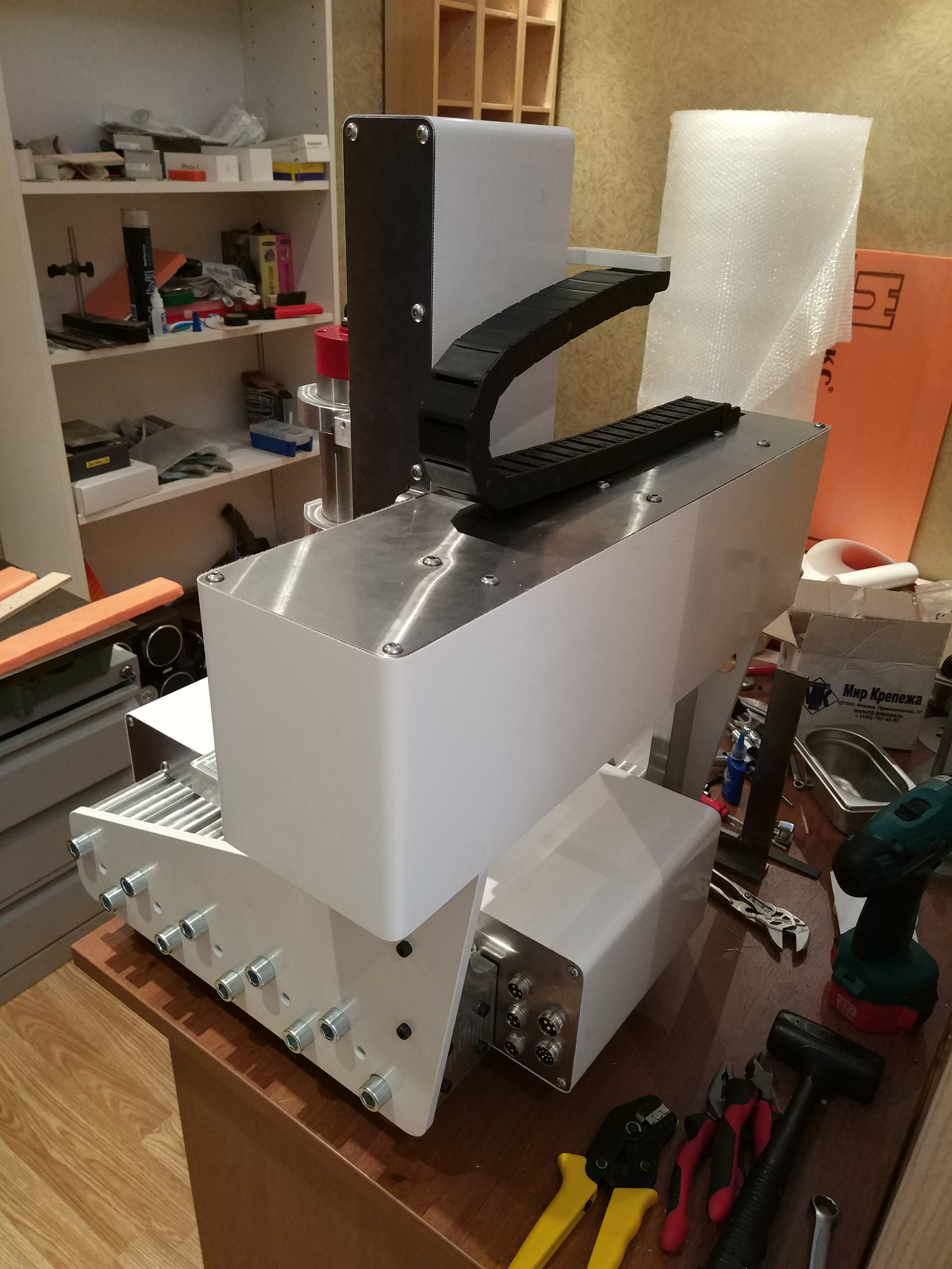

Ну вот и финиш. Этот экземпляр будет передан в таком виде. Позже может будет до укомплектован термоформованными кожухами если я их всетаки гдето сделаю. Через 2 дня поедет в славный город Владимир. Благо мне по пути на родину повезу сам.

Видео стружки не будет :cry: ?
Re: Мелкий станочек 300х200х100
Будет когда владелец станка его запустит. И в углу лежит такойже станок в разборе который будет мой и будет доделан доконца и на нем буду делать стружку. И электроника вся куплена на мой.

Макс, это бомба! Хочется в режиме стружки на него посмотреть.)
"Твой" я всё больше и больше хочу у тебя отжать.
Ок но только я всеравно немного поиграюсь по тестю. А так будеш первым на него. Но только учти там стоят хорошие железки все с преднатягом все тайвань. И шпинделек будет дорогой серии GDK. Так сказать топовая комплектация.
У меня цель получить максимальное качество на шаговиках если понравится то может себе в работу такой сделаю мелочевку модельную пилить. Электроника тоже вся будет хорошая. И как оказалось со всем этим станок выходит вполне бюджетно. Вся механика что на фото стоит примерно 170.тр со шпинделем и изготовлением. С электроникой тыщ в 230 уложится должен. А в продаже чегото подобного за эти деньги нету.

А какой итоговый общий габарит станочка ДхШхВ?

Сообщение Константин23 »
Поздравляю :good:
Прям такой медицинский получился :lol1:
Ты владельцу скажи, чтоб в халате белом подходил к нему только...и в перчатках тож белых
Чухаю репу ,в какой цвет свой покрасить ...чонить брутальное надо , а то шибко похожий выйдет :?

Ну сколько смотрел станков белые смотрятся както богаче к томуже у этого ленты белые. Крашеных деталей тут на виду только боковины и красить их в какойто другой цвет както колхозно. И то внешняя часть боковин по задумке должна быть под кожухами. Вот цвет кожухов можно сделать другой.
trafbite, ширина 570мм глубина 530мм высота 700мм

Я бы еще на профиль стола что нибудь тонколистное вырезал, чтобы стружка в Т-паз не попадала и не засоряла нутро профиля
Ну там будут заглушки для Т паза. Просто забыл их купить.

frezeryga писал(а):Ну там будут заглушки для Т паза. Просто забыл их купить.
Я пластиком тонким думаю закрыть .
А что за заглушки? ссылку кинь плиз
Все,нашел
https://www.soberizavod.ru/catalog/zagl ... chern_z02/
На соберизаводе продают пластиковые заглушки. По хорошему туда можно установить лотки для стекания сожа.

Скажите, правильно ли я понял, что лента оси Z сзади ходит между плитой Z (к которой прикручены рельсы) и промежуточной плитой Y (к которой прикручены каретки)?
Т.е. плита Z с рельсами крепится этими выступающими "лапами" и все, между "лапами" крепежа нет?
Да именно так.

frezeryga писал(а):На соберизаводе продают пластиковые заглушки. По хорошему туда можно установить лотки для стекания сожа.
я тоже об этом думал, в принципе хорошая идея, их еще можно отформовать из пластика и поставить :D вообще красота будет))))
Согнуть из нержи проще.
