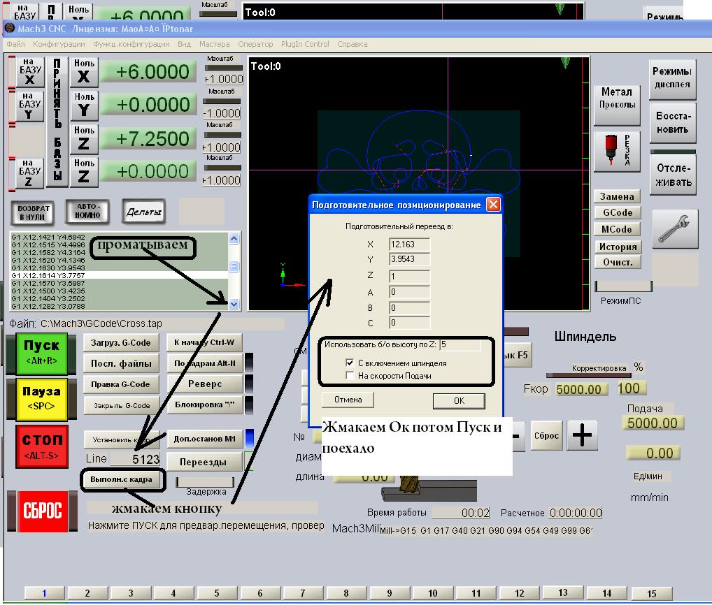

Пауза. Потом мачевыми кнопками уехать куда надо. Затем встаТЬ на нужную строку г-кода и нажать "Продолжить с данной строки"

- Контактная информация:
Re: Бюджетный ЧПУ 1150(2000) х 660(1250) мм с пос. модерниза
Я Е стоп ненажымал. просто кнопкой стоп на мышкой на экране .строка кода осталась на месте где остановился. потом кнопками подогнал к себе фрезер , а то он был в самом дальнем углу от меня. поменял фрезу, выставил высоту инструмента, примерно подогнал к месту где все стало . и нажал старт
и станок както неодыкватно поехал и начал грызьть не там где надо
вот тут я нажал естоп , вобщем то что было близкое под рукой. этим спас свою деталь
после чего отхоумил и вкл уп с начала. и ждал 20 минут слишним когда он в холостую дойдет до места и продолжит обработкую.
про пробел я както не знал.
пользовался кнопкой эскейпт -она останавливает станок , но не дает передвигать порталы по осям . если нажать старт то процес без проблем продолжается
еще!
как выстовить Г код на нужную строку и продожить с нее п- но при этом чтоб он работал правельно
я раз поробывал методом тыка и интуиции . получилось следующее - все уехало на нужное место кроме оси Z она осталась там куда я ее поднял.
от сюда я понял что в Г коде высота инструмента задалась гдето намного раньше , а Х и У кординаты меняются постоянно. вот она с них и начала делать. а про Z оно вспомнит только когда дойддет до нужной команды.
дальше пока эксперементировать не стал
вот спрошиваю дабы не напортачить
так как 1 фрезу дорогую сломал
еще!

За счет чего он снимет? В драйвере стоят оптопары, значит отптопара может быть либо открыта или закрыта. То есть либо сигнал 0 или 1 Z состояния там нет.Fisher писал(а):Е-стоп снимает напряжение однако. у тя станок значит противоречивый
Нужно паузу жать. Посмотри когда стоп нажимаешь код на другу строку перепрыгивает.master_70 писал(а):Я Е стоп ненажымал. просто кнопкой стоп на мышкой на экране .строка кода осталась на месте где остановился. потом кнопками подогнал к себе фрезер , а то он был в самом дальнем углу от меня. поменял фрезу, выставил высоту инструмента, примерно подогнал к месту где все стало . и нажал старт и станок както неодыкватно поехал и начал грызьть не там где надо
ЖЕЛАТЕЛЬНО после смены инструмента подогнать ручками фрезу примерно на то место и нажать ПУСК
прокручиваешь код мышкой щелкая на ползунке. Далее жмакаешь кнопку Выполнить с кадра код начинает в холостую выполняться, потом останваливается, Жмакаешь пуск он спрашивает проехать с включенным шпинделем ОК Пуск и поехалоmaster_70 писал(а):как выстовить Г код на нужную строку и продожить с нее п- но при этом чтоб он работал правельно
- Зачётный участник
- Сообщения: 32902
- Репутация: 6194
- Откуда: Казахстан.
Вот здесь показывал

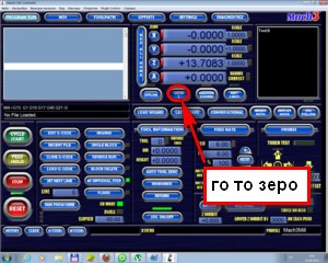

Интересная шкурка на Мач, поделишься?aftaev писал(а):Вот здесь показывал
Есть кнопки ехать домой.master_70 писал(а):КАКОЙ НИТЬ КНОПКИ СТАНОК УЕХАЛ ДОПУСТИМ В НОЛЬ
Есть кнопка ехать в нули(там где обнулился)
Например мне когда лень думать и писать код а нужно фрезой отрезать что нибудь то встаю откуды нужно отрезать это сбрасываю в ноль, потом еду до куды ехать, опускаю фрезу, сбрасываю скорость подачи, жмакаю включить шпиндель и кнопку ехать в нули и все

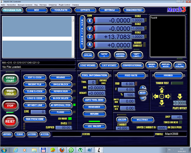

- Fisher
- Почётный участник
- Сообщения: 3317
- Зарегистрирован: 09 апр 2012, 12:39
- Репутация: 424
- Откуда: Киров
Вот эта заветная кнопка
Кнопок "Ехать в ноль" для каждой оси тоже не вижу в стандартном экране

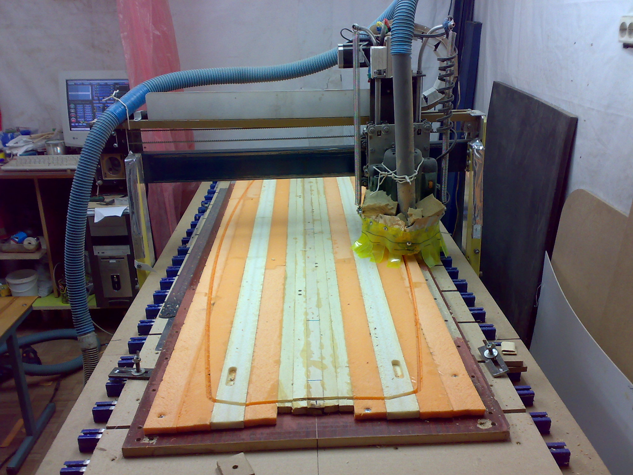

а то приходится типа УП делать в арткаме. геморно както
ну а станок работает так как я и расчитывал
уже есть первые заказы и мы их сейчас реализовываем\ надеюсь станок себя оправдает
master_70 исходя из того что на данном станке фрезеруются доски для кайтсерфинга, насколько оправдало себя поле по оси Z? Реально под задачи по изготовлению досок, рабочии пределы оси Z можно было сделаль гараздо меньше, причем это удешивило данную конструкцию и в целом конструкция получилась бы гараздо жёстче и точность была выше.
Или есть задачи для которых нужны возможность оси Z существующей конструкци?

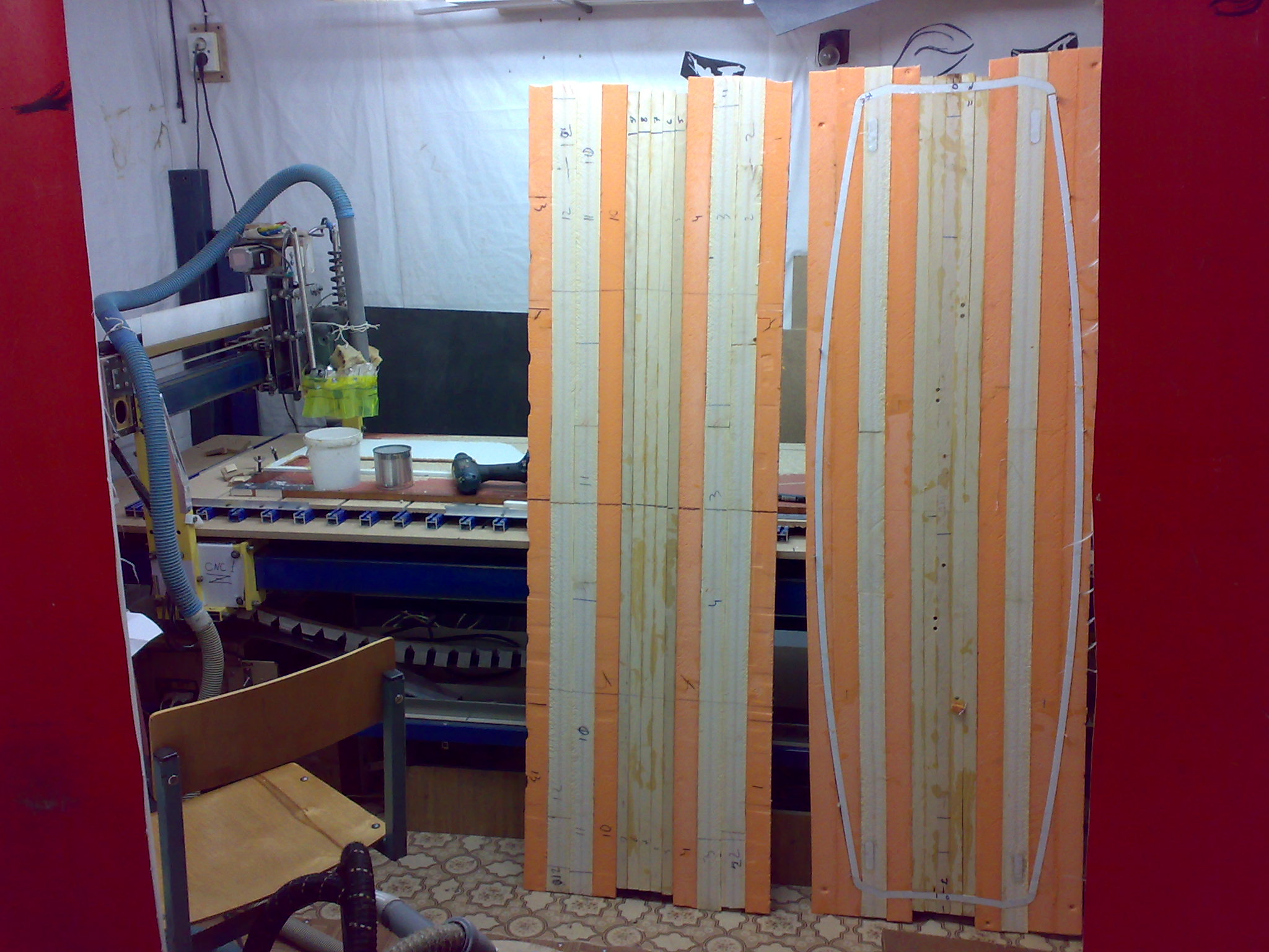

чтобы делать доски . нужна еще прес форма2cme писал(а):master_70 исходя из того что на данном станке фрезеруются доски для кайтсерфинга, насколько оправдало себя поле по оси Z? Реально под задачи по изготовлению досок, рабочии пределы оси Z можно было сделаль гараздо меньше, причем это удешивило данную конструкцию и в целом конструкция получилась бы гараздо жёстче и точность была выше.
васота ее колеблится от 100 до 150 мм и длина форм 1900-2000
мм и ширина 600, вот из этого критерия выбиралась высота ширина и длина.
и пока что высота рабочая у меня из за стола всего 130мм
скоро стол доделаю как задумывал будет уже 140мм.
и еще делается 4 ось чтоб делать шкивы
а тут как раз 150 нужны . и то останется всего рабочей высота для заготовок 70 мм
