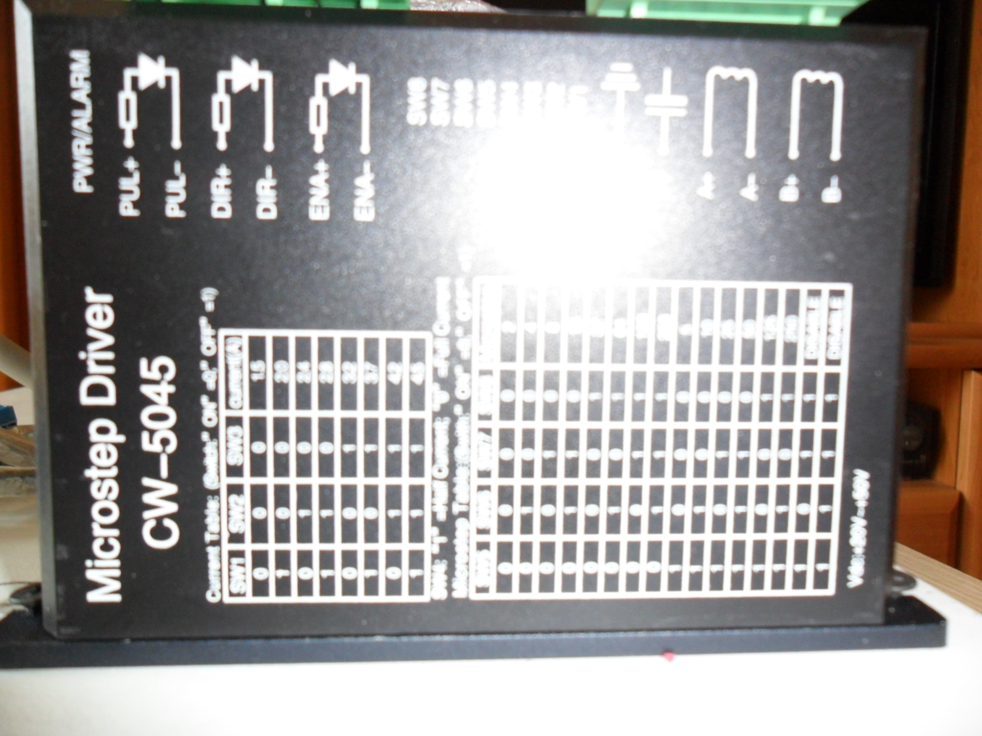

Вот в общем подключил на стенде временном драйвера к плате,и использовал экранированный провод
SAM_0979.JPG (1894 просмотра) <a class='original' href='./download/file.php?id=7346&sid=5063c5e273b928e9e8a3cc30f90d540b&mode=view' target=_blank>Загрузить оригинал (1.77 МБ)</a>
вот движки у меня их тоже 4 но софткал одну штуку
SAM_0984.JPG (1894 просмотра) <a class='original' href='./download/file.php?id=7348&sid=5063c5e273b928e9e8a3cc30f90d540b&mode=view' target=_blank>Загрузить оригинал (1.77 МБ)</a>
SAM_0985.JPG (1894 просмотра) <a class='original' href='./download/file.php?id=7349&sid=5063c5e273b928e9e8a3cc30f90d540b&mode=view' target=_blank>Загрузить оригинал (1.74 МБ)</a>
вот драйвера ближе
SAM_0982.JPG (1894 просмотра) <a class='original' href='./download/file.php?id=7351&sid=5063c5e273b928e9e8a3cc30f90d540b&mode=view' target=_blank>Загрузить оригинал (1.67 МБ)</a>
SAM_0980.JPG (1894 просмотра) <a class='original' href='./download/file.php?id=7352&sid=5063c5e273b928e9e8a3cc30f90d540b&mode=view' target=_blank>Загрузить оригинал (1.81 МБ)</a>
У МЕНЯ К ВАМ ТРИ НАБОЛЕВШИХ ВОПРОСА:
1)использовал тоненькие экранированный провода они подойдут???
2)какие переключатели использовать на драйверах,что выставлять?
3)я просверлил насквозь зубчатое колесо и чуточек насверлил в валу отверстия и закрепил двумя болтиками,предварительно нарезав резьбу,это я нормально сделал?
4)наконечники обязательно использовать?я просто залудил провода и всё!?
5)саму экранировку надо между собой соединять,подключать кудато и т.д?

DjVellf писал(а):использовал тоненькие экранированный провода они подойдут???
Тоненькие - это не сечение. Кому-то и 70кв. тоненькое! Сечение какое? и куда именно использовал?
DjVellf писал(а):я просверлил насквозь зубчатое колесо и чуточек насверлил в валу отверстия и закрепил двумя болтиками,предварительно нарезав резьбу,это я нормально сделал?
Если учесть то, что не слушаешь советы и сажаешь шкив прямо на вал двига, то нормально!
DjVellf писал(а):наконечники обязательно использовать?я просто залудил провода и всё!?
Не обязательно.
DjVellf писал(а):саму экранировку надо между собой соединять,подключать кудато и т.д?
Можешь соединить вместе, можешь по отдельности соединить на заземление!
З.Ы.DjVellf, у Тебя как с арифметикой?
DjVellf писал(а):У МЕНЯ К ВАМ ТРИ НАБОЛЕВШИХ ВОПРОСА:
ТРИ???

DjVellf писал(а):на нифига не на русскмо,на анг
язык у электронщиков один и тот же. Твои двиги на сколько А на 3 Ампера? Вот и выставляй по таблице.
DjVellf

aftaev писал(а):язык у электронщиков один и тот же. Твои двиги на сколько А на 3 Ампера? Вот и выставляй по таблице.
я так понимаю что там ещё и шаг регулируется......а какой ставить то!?
там нет 3А там есть:
2.8 и 3.2
2.8 ставить?
судя по фоткам у меня драйвера в выключенном режиме?
Re: Изготовление станка ЧПУ из металла
DjVellf писал(а):я так понимаю что там ещё и шаг регулируется......а какой ставить то!?
ставь пока 1/8 или 1/16 поменять всегда успеещь
DjVellf писал(а):2.8 ставить?
Да.

я так понимаю я сейчас поставил 2.8 А верно?
SAM_0986.JPG (1878 просмотров) <a class='original' href='./download/file.php?id=7353&sid=5063c5e273b928e9e8a3cc30f90d540b&mode=view' target=_blank>Загрузить оригинал (1.85 МБ)</a>
DjVellf писал(а):я так понимаю я сейчас поставил 2.8 А верно?
1. посмотри на свои фото и попробуй там что нибудь прочитать
2.ты думаешь кому то нужно вглядываться в непонятные фото чтоб разобраться правильно ты сдеал аль нет?
Учись головой думать
Если дым не повалит значит правильно
