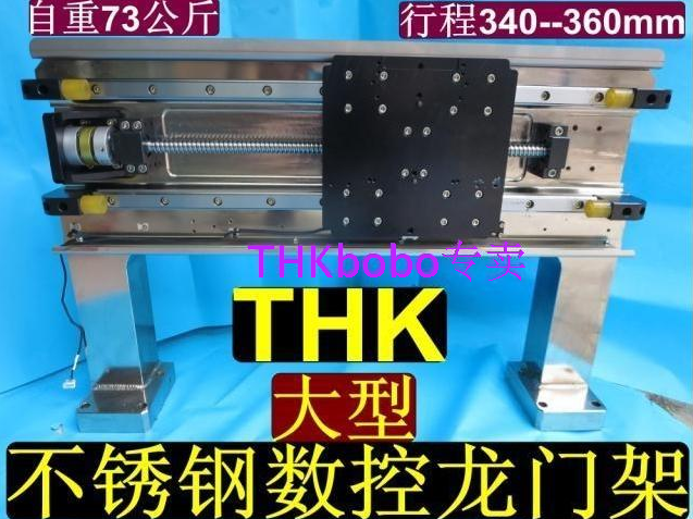

Дрюня писал(а):про повторение ЧУГУННОГО станка
Да простит меня ТС за фулд.
Я тут из нержи японский портальчик нарыл: https://world.taobao.com/item/540721220 ... .34.BvRjLq&
Может кому пригодится?
1.png (5202 просмотра) <a class='original' href='./download/file.php?id=102350&sid=b62ca3b2dac520dfb26c1a2400780d1e&mode=view' target=_blank>Загрузить оригинал (476.9 КБ)</a>
Выходит где-то 850 баксов с доставкой.

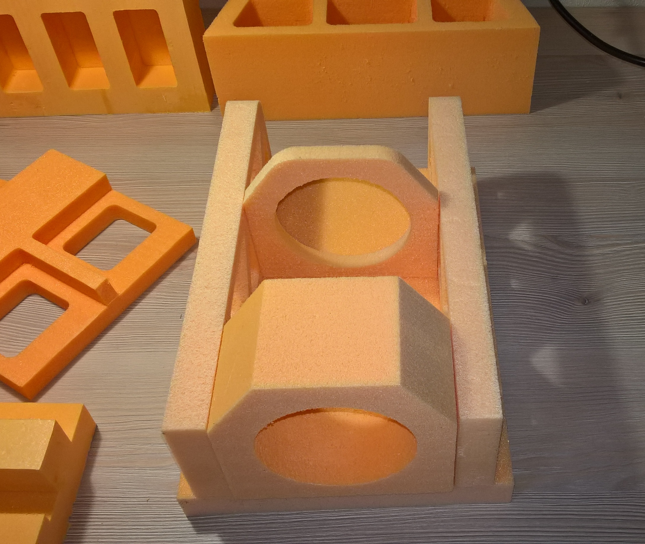

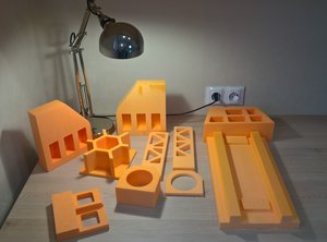

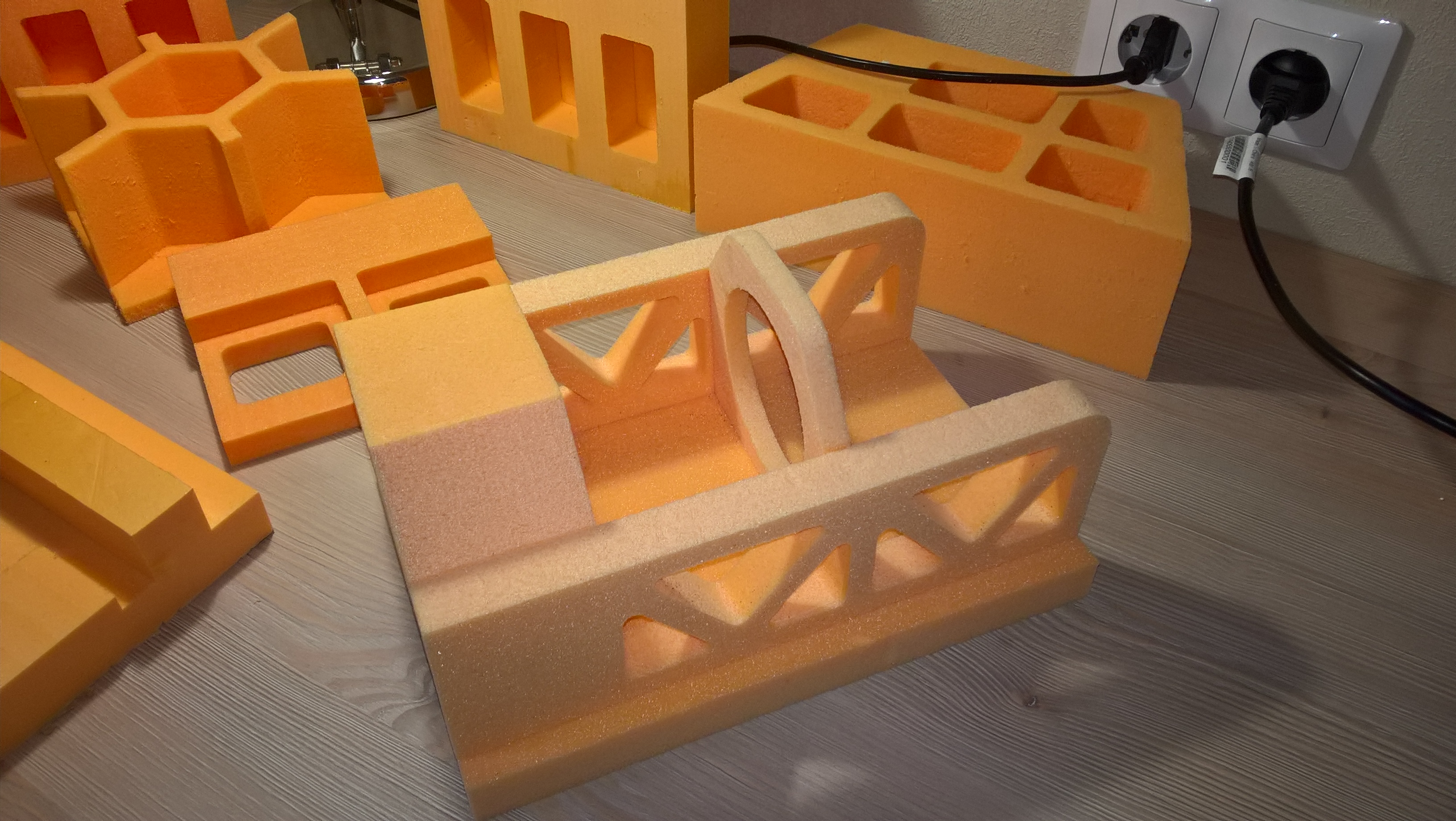

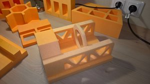

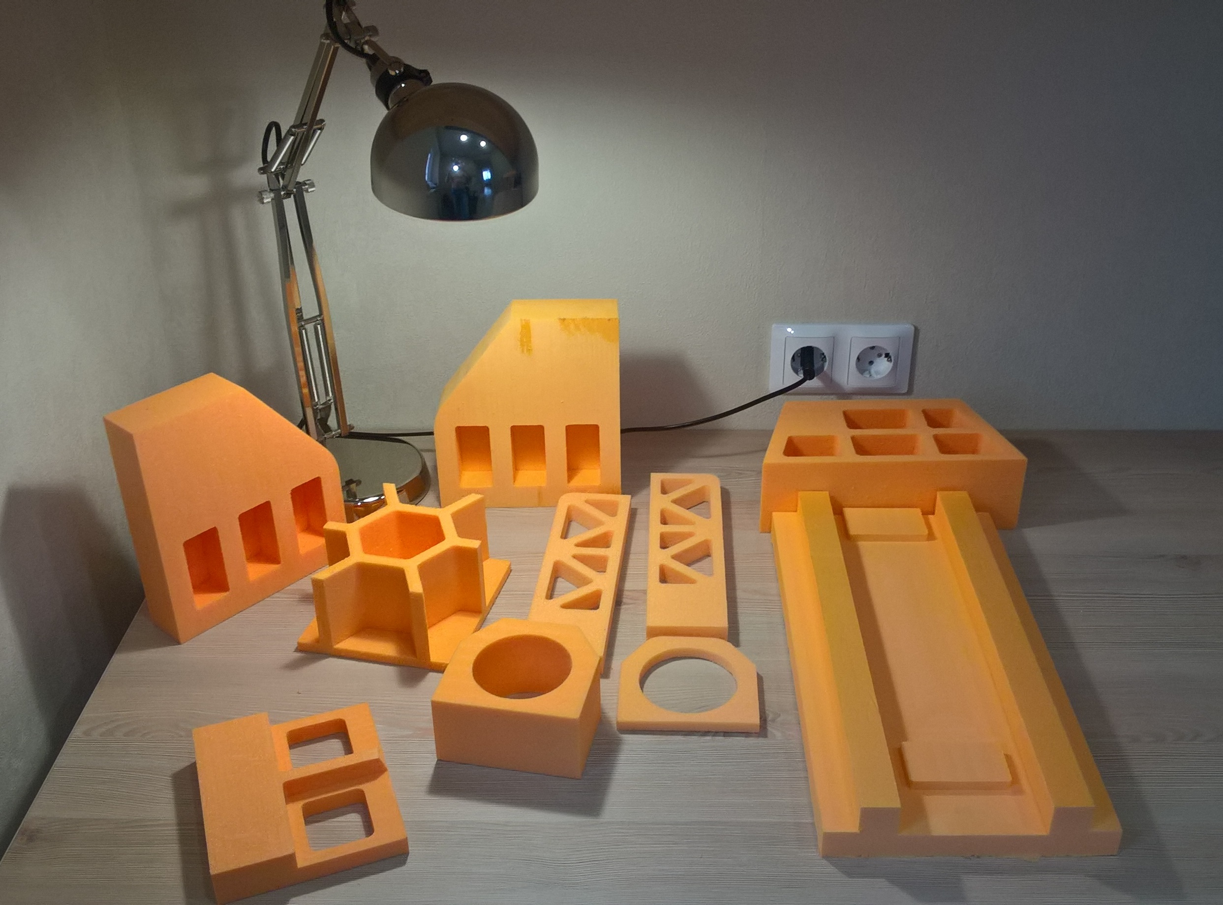

Обновлю тему. Мой Феникс потихоньку растет.
f1.jpg (4527 просмотров) <a class='original' href='./download/file.php?id=114669&sid=b62ca3b2dac520dfb26c1a2400780d1e&mode=view' target=_blank>Загрузить оригинал (1.01 МБ)</a>
f2.jpg (4527 просмотров) <a class='original' href='./download/file.php?id=114670&sid=b62ca3b2dac520dfb26c1a2400780d1e&mode=view' target=_blank>Загрузить оригинал (1.1 МБ)</a>
f3.jpg (4527 просмотров) <a class='original' href='./download/file.php?id=114671&sid=b62ca3b2dac520dfb26c1a2400780d1e&mode=view' target=_blank>Загрузить оригинал (1.64 МБ)</a>
Перехожу к этапу склейки.
Попробовал термоклей пистолет, получается плохо - плавится, поеду за потолочным клеем.

Vitalii писал(а):поеду за потолочным клеем.
По пути зайди в аптеку, купи БФ-6, им попробуй. Он на спирту и полистирол не растворяет.
Потолочный плохо выгорает, могут образоваться раковины. Это мне литейщик один посоветовал.
