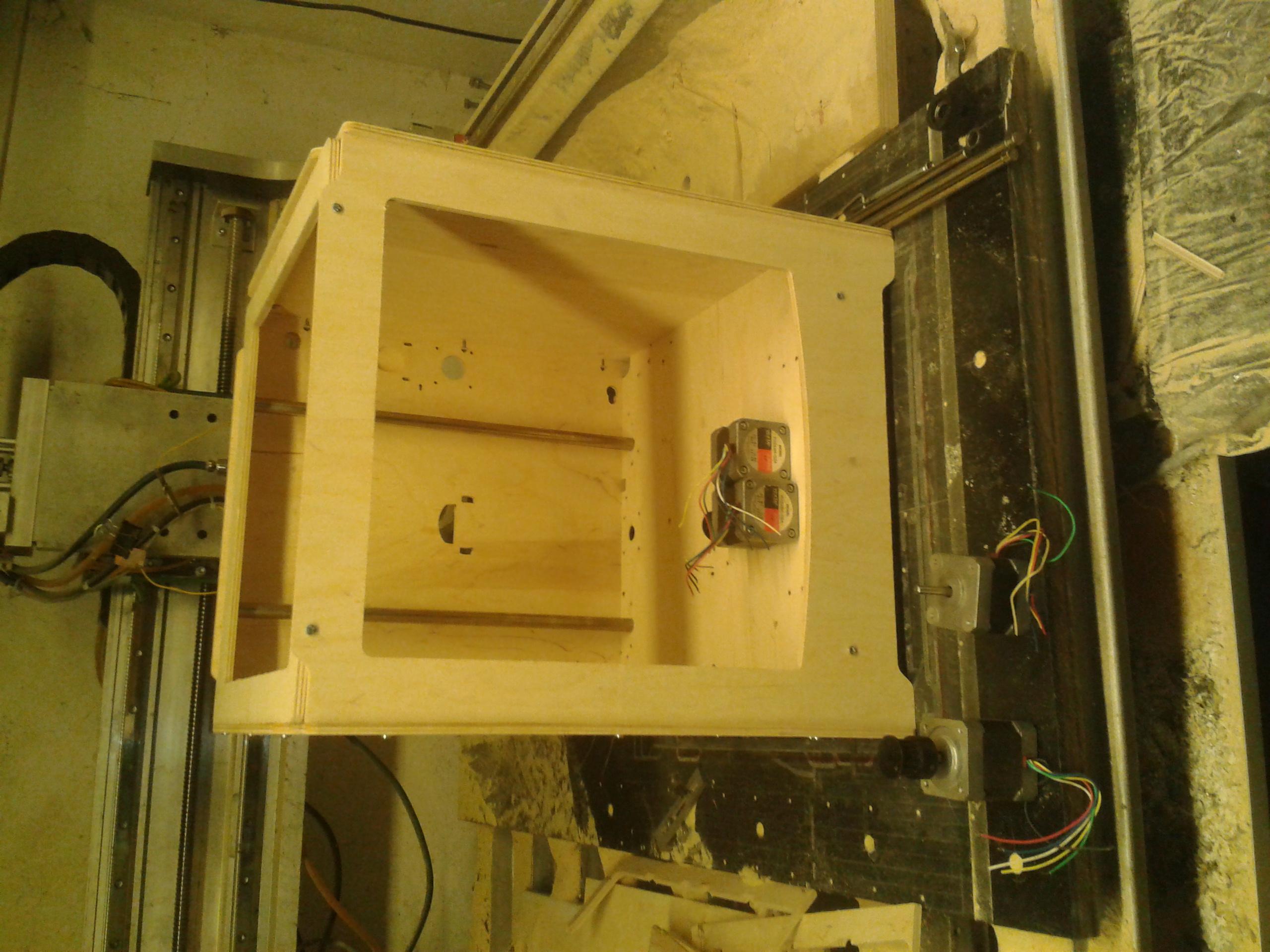

Да и почему именно пруса?
Вот ультимакер 2 например.
Эта версия под фрезеровку.
Но есть под лазерную резку.
IMG-1480345512288-V.jpg (2915 просмотров) <a class='original' href='./download/file.php?id=101547&sid=91531669c4da6cc9d957c81da4d64f8f&mode=view' target=_blank>Загрузить оригинал (1.33 МБ)</a>
