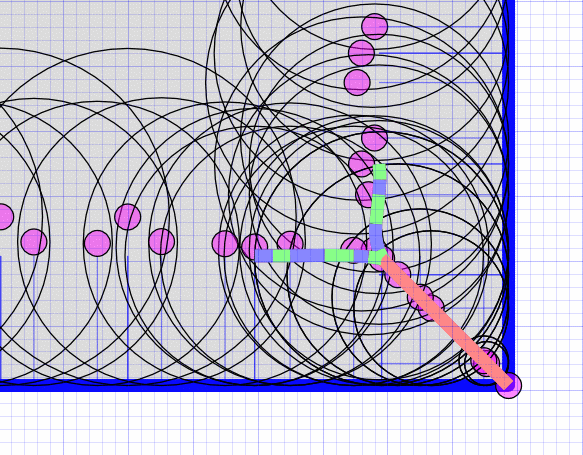

Добавлено сравнение работы алгоритма на исходном контуре и с добавлением 10x точек подразбиения контура. На 10х хорошо видно улучшение качества контура.

dormouse писал(а):Добавлено сравнение работы алгоритма на исходном контуре и с добавлением 10x точек подразбиения контура. На 10х хорошо видно улучшение качества контура.
Это известная проблема, но пока не вижу ее решения. Траектория расходится, т.к. траектория это набор сегментов, построенных по четырем точкам. Если первые точки у сегментов не совпадают, то будет расхождения между сегментами и после совпадения точек...

1) Я, наверное, немного некорректно высказался. Другими словами:
Если обычный юзер ставит Inkscape ПОСЛЕДНИЙ с сайта для win32, то он получает среду 2.5.4 в которой текущий вариант кода (с добавление проверок на бесконечность в цикле) работать НЕ БУДЕТ.
2) Разбил engraving.svg на Add Nodes-->By max.segment length, 10, 2. Счёт шёл минут 10..15. всё посчиталось, питон не упал. Буду смотреть в emc результат.
3) Вообще конструкции вида "G02 x10 y10 z10 i5 j5 k5" будут работать? Мне ранее казалось, что в emc только в одной из трёх плоскостей может строиться дуга? раздел 11.10G17,G18,G19,G17.1,G18.1,G19.1 PlaneSelection из http://www.linuxcnc.org/docs/EMC2_User_Manual.pdf
engraving-10x.png (5738 просмотров) <a class='original' href='./download/file.php?id=349&sid=f1fd38a9eccb1712b09c0a7b4e1e8839&mode=view' target=_blank>Загрузить оригинал (247.9 КБ)</a>
Последний раз редактировалось dormouse 24 мар 2010, 14:42, всего редактировалось 2 раза.
Re: Разработка Gcode tools - плагна Inkscape для экспорта в
Дуга будет дугой, только при виде сверху в проекции на XY. В проекции на ZX и ZY она будет прямой. Работать будет.
