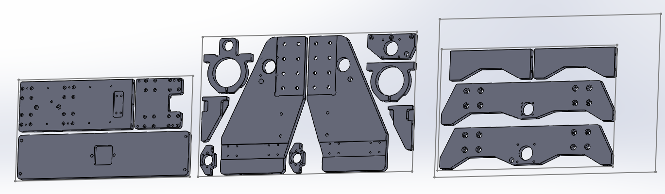

Сборка.png (2839 просмотров) <a class='original' href='./download/file.php?id=101039&sid=b9418735bd4dd0b44c9b04defebeb418&mode=view' target=_blank>Загрузить оригинал (184.58 КБ)</a>
если стесьняетесь сдесь то мождно мне в личку :hehehe:
спрашиваю, так как уже третий "представитель услуг по фрезерная обработке деталей на станках с ЧПУ " увидев что ему нужно делать испаряется в неизвестном направлении :lol:
AndyBig
Сообщения: 3876
Репутация: 1121
Откуда: юг России
Re: кандидатура на народный станок 400х300х100
Сообщение AndyBig »
ozzy_sv писал(а):если стесьняетесь сдесь то мождно мне в личку
Не надо в личку, другим ведь тоже интересно :-D

ozzy_sv писал(а):кто во сколько оценивает работы по фрезеровке деталей из алюминевого листа по данному станку ?
тыщ в 50 встанет в питере.
