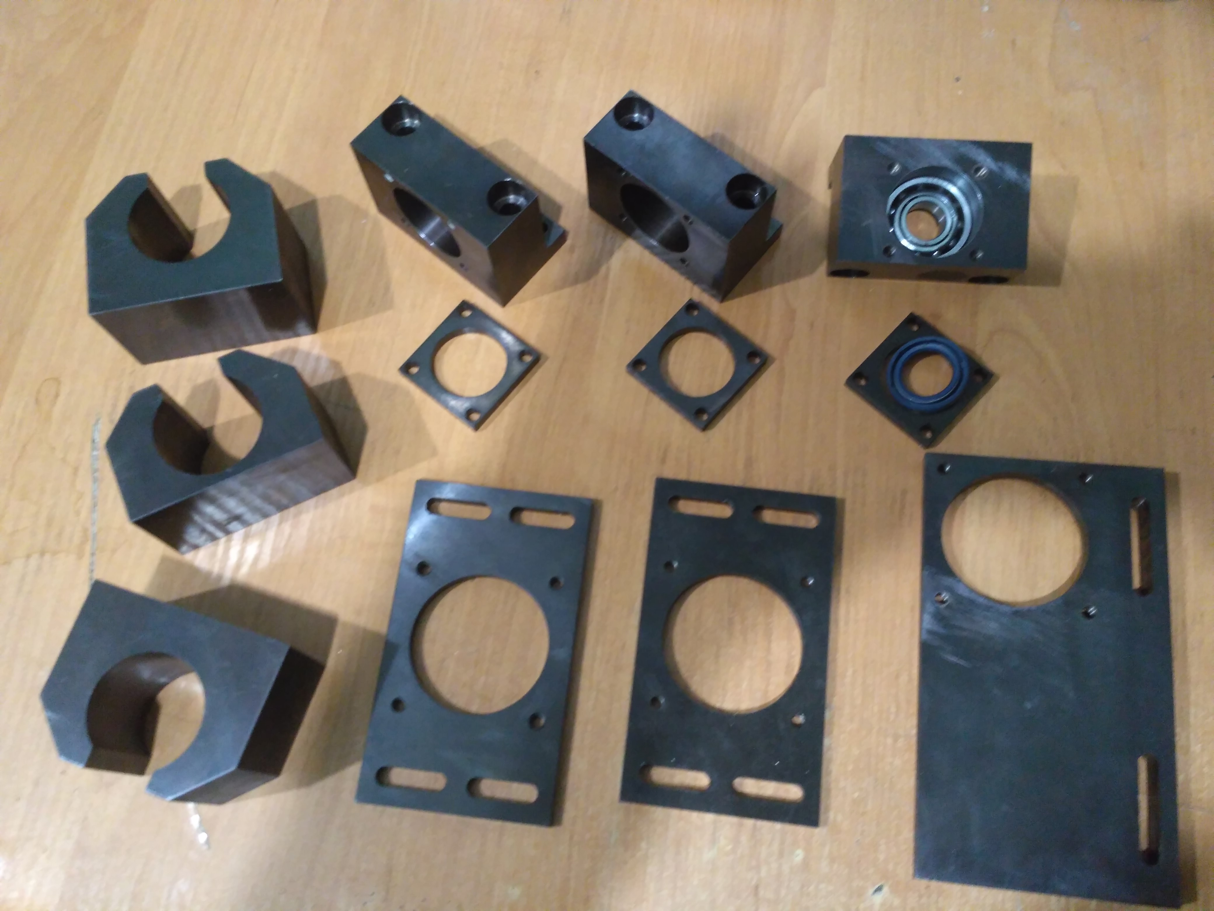

Дорогие наши форумчане, поздравляю всех с наступившим старым новым годом!
В честь сегодняшнего праздника и меня поздравил дедушка мороз - принёс мои железки, для моего станочка. Здесь мы видим опоры ШВП, крепления гаек ШВП и крепления серводвигателей. Все детали выполнены из стали 30ХГСА, прошедшие термообработку, фрезеровку, шлифовку и оксидирование.

Станок загрунтован, комплектующие практически все уже есть. Осталось пару отверстий, несколько шлифованных дистанционных колец для регулировки натяга подшипников опор ШВП, сборка, замеры и запуск. Красить в цвет буду уже после полной сборки и уже НЕ краскопультом...
