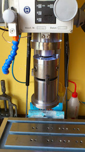

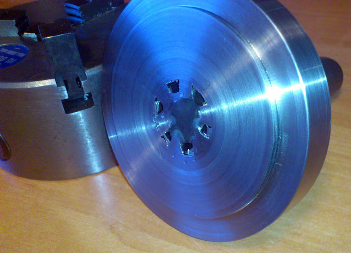

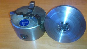

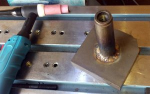

сегодня наконец-то сделал то, что очень давно собирался - оправку для токарного патрона.
валялась старая фреза с конусом mk3, ее взял как основу.

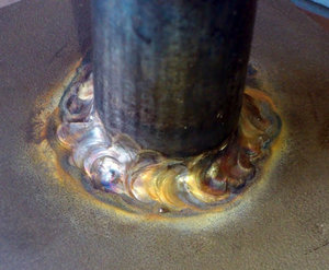

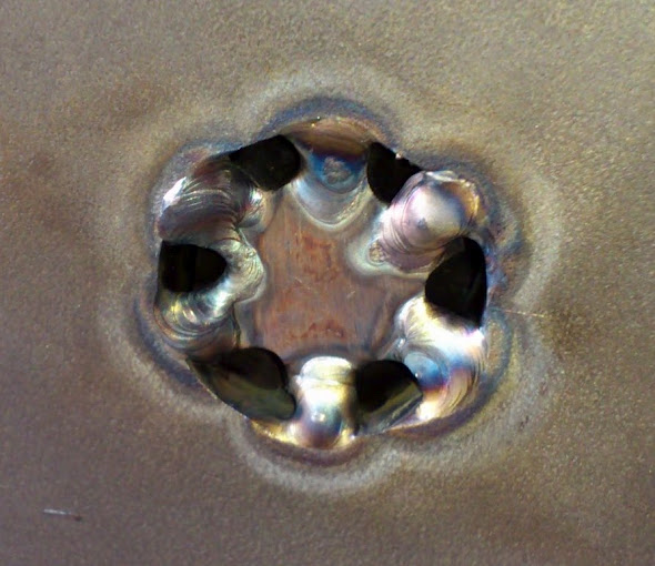

укоротил, приварил к ней металлическую пластину
DSC_0494.jpg (4765 просмотров) <a class='original' href='./download/file.php?id=7124&sid=2425b7e2634367d3404e84c7890be93d&mode=view' target=_blank>Загрузить оригинал (83.3 КБ)</a>
DSC_0495.jpg (4765 просмотров) <a class='original' href='./download/file.php?id=7125&sid=2425b7e2634367d3404e84c7890be93d&mode=view' target=_blank>Загрузить оригинал (86.99 КБ)</a>
DSC_0496.jpg (4765 просмотров) <a class='original' href='./download/file.php?id=7126&sid=2425b7e2634367d3404e84c7890be93d&mode=view' target=_blank>Загрузить оригинал (79.87 КБ)</a>

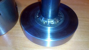

потом мой фрезер превратился в токарник.
ободрал до диаметра 79.90
DSC_0498.jpg (4765 просмотров) <a class='original' href='./download/file.php?id=7127&sid=2425b7e2634367d3404e84c7890be93d&mode=view' target=_blank>Загрузить оригинал (117.02 КБ)</a>
драл .5 на радиусе, подача рукой думаю около 150
обороты 2000 - тока стружка летела.
сделал ступеньку для посадки патрона
DSC_0501.jpg (4765 просмотров) <a class='original' href='./download/file.php?id=7128&sid=2425b7e2634367d3404e84c7890be93d&mode=view' target=_blank>Загрузить оригинал (84.71 КБ)</a>
DSC_0502.jpg (4765 просмотров) <a class='original' href='./download/file.php?id=7129&sid=2425b7e2634367d3404e84c7890be93d&mode=view' target=_blank>Загрузить оригинал (99.48 КБ)</a>
DSC_0503.jpg (4765 просмотров) <a class='original' href='./download/file.php?id=7130&sid=2425b7e2634367d3404e84c7890be93d&mode=view' target=_blank>Загрузить оригинал (73.66 КБ)</a>
осталось просверлить отверстия под болты и можно будет токарить.
наточил ведро стружки. жуть.
в процессе точения не обошлось без потерь.
фрезер потерял первую скорость. зарядил радиальный съем 2мм, 2000 оборотов, 100 подача и...
шестеренки сказали ой и все встало в дыму.
также при этом откололся один угол у пластинки.
не беда, потом я был аккуратнее :)
также ушел надфиль.
хотел подровнять фасочки... подровнялся сам надфиль. заготовке хоть бы что.
да, еще сегодня я видел что такое резонанс на свободном конце винта.
жесть. такой звук и вибрация что думал щас все разлетится :)
смазал и все как рукой сняло. так что zedex надо мазать.

Не боишься себе таким макаром весь фрезер расшатать? Мне кажется, он не предназначен дла токарных работ по квадратным заготовкам :).

да чего ему будет, он железный ;)

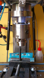

токарник
Сообщение Алексс »
легким движением фрезер превращается...
превращается фрезер...
в элегантный токарник ! :beer_blow:
