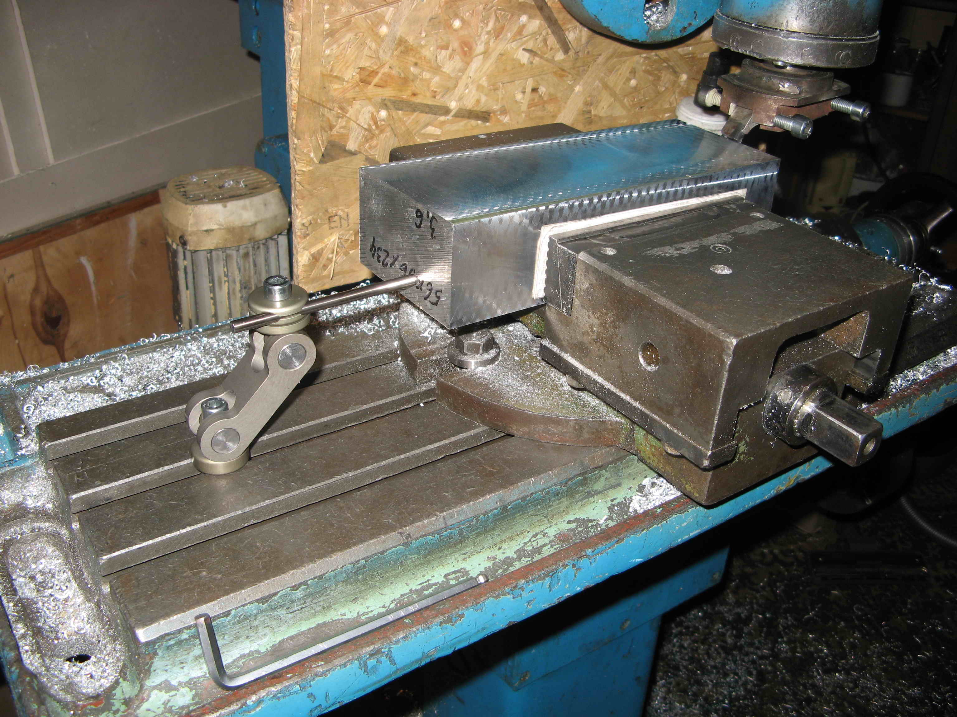

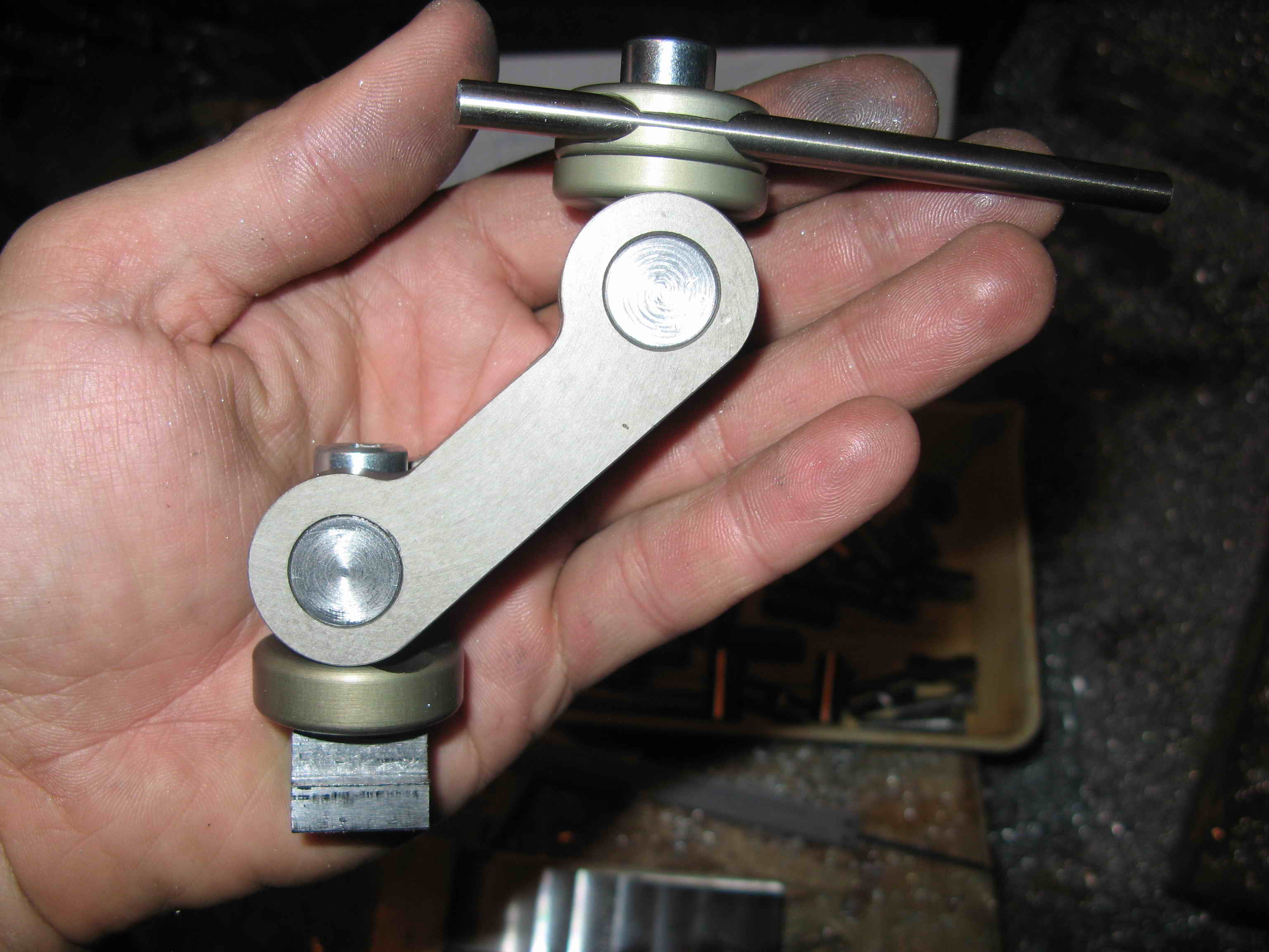

упор регулируемый малый. для тисков с губками порядка 100мм. полная регулировка по высоте, длине, углу и положению. в комплекте 1 сухарь под нужный вам паз. в случае отсутствия у меня нужного сухаря надо пару дней потерпеть пока сделаю. сейчас в наличии есть под 10, 12 и 14 паз.

появился твердый анод на дюралевых деталях - теперь им напильник нипочем

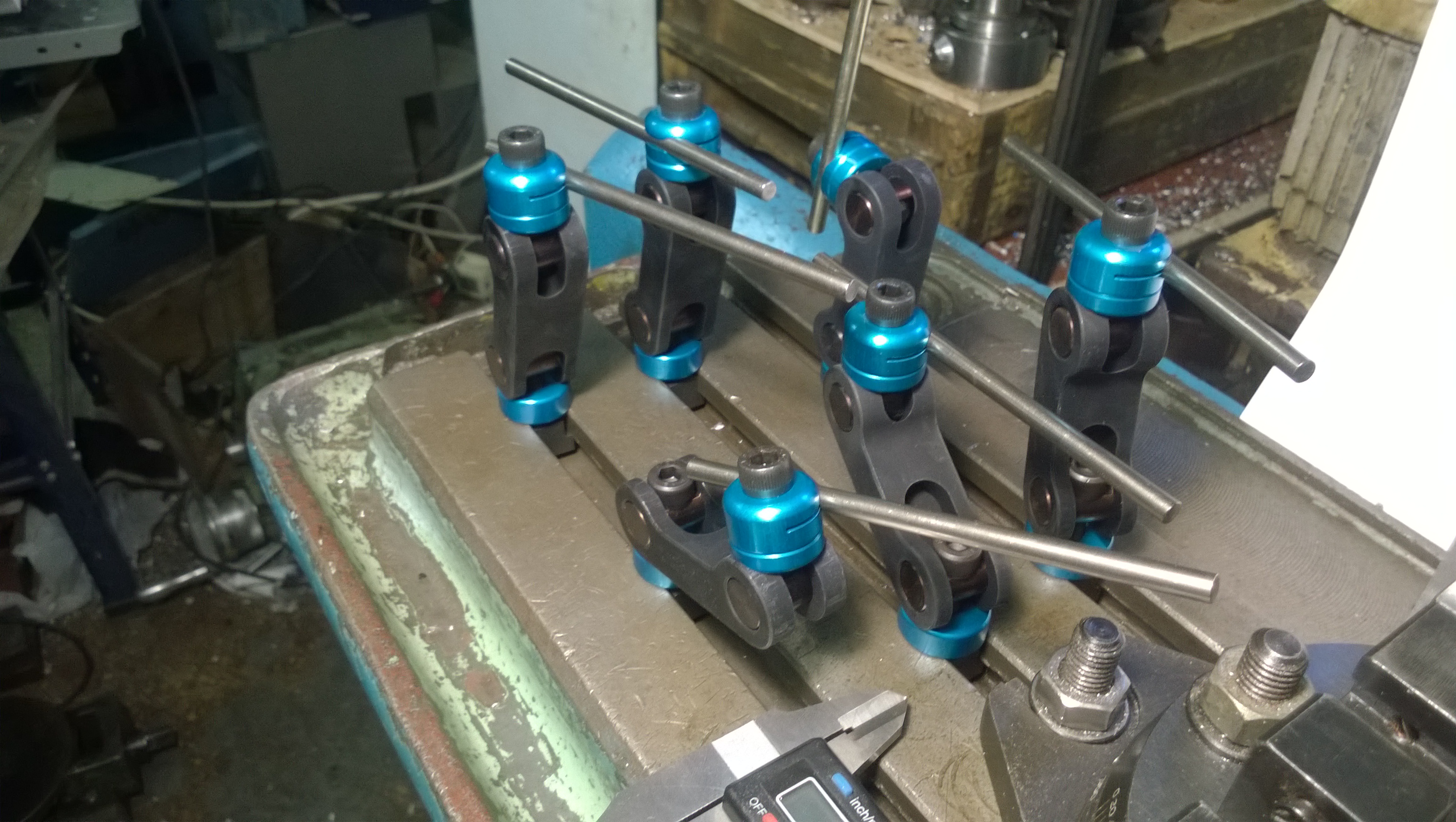

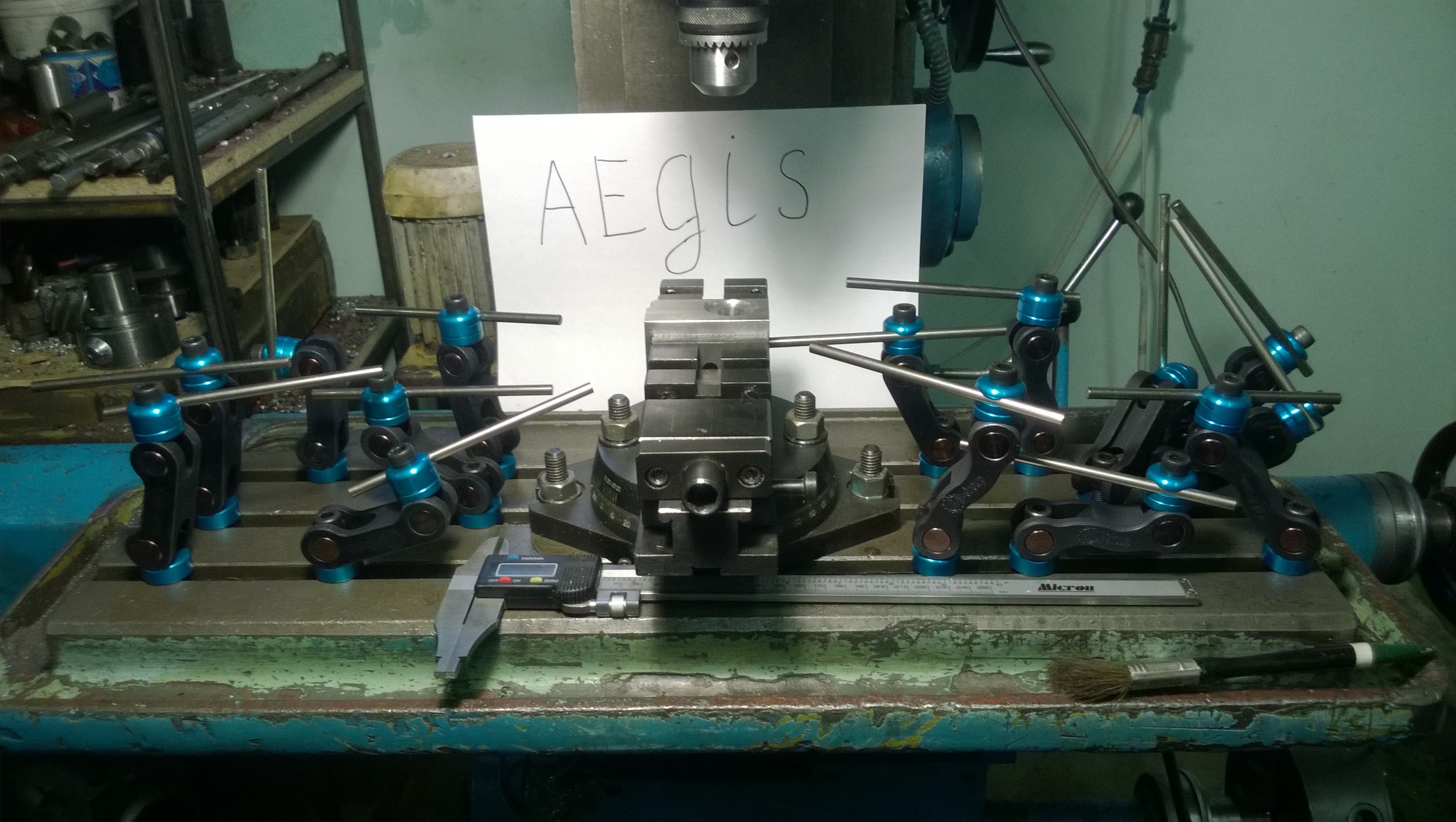

подоспели с анода корпуса. вышли еще красивее и практичней чем первая партия :good:
даже маленькую "постановку" организовали "упоры охотятся на деталь" :hehehe: :lol:
оси 30ХГСА+термообработка+оксидирование
корпуса и прочие дюралевые детали сделаны из Д16Т с анодированием
сухари 45я сталь с термообработкой и оксидированием
кстати в связи с переходом с ручного труда на чпу уменьшилась стоимость готового изделия у улучшилось качество. сейчас любой из упоров стоит 30 баксов. в комплекте правда один сухарь входит (на выбор под паз 10, 12 или 14мм), но можно докупить нужный размер по 2 бакса за сухарь
