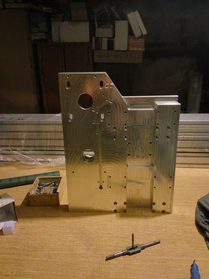

Чего давно ничего не писал...
Все матрички пилю, все квадриков... :hehehe:
IMG_20161230_205221.jpg (11680 просмотров) <a class='original' href='./download/file.php?id=98963&sid=8d23c7a16537e75290f53f6f09e3d857&mode=view' target=_blank>Загрузить оригинал (146.6 КБ)</a>
По времени пилилось примерно 6часов на все про все в режиме не спеша.

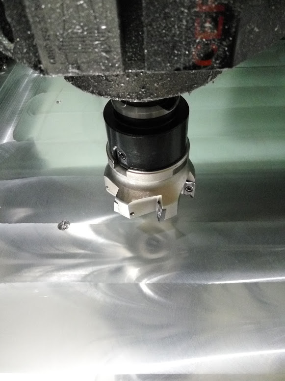

Это из под фрезы. Можно лучше, но надо бороться с CAMом(powermill), и наконец поставить сервы... текущие шаго-сервы оч сильно жизнь поганят :pssdoff: Но это видимо буду делать уже с серьезным апгрейдом станка - чугунный портал, С5 швп, 750Вт сервы.
Шпинделек уверенно тянет 80мм фрезу, для торцовки самое то :good:

Udjin
Сообщения: 2072
Репутация: 1248
Re: Тяжелый фрезер по алюминию с подвижным порталом.600х700х
Сообщение Udjin »
Дверьми хлопают?
Термостатирование треба.

Какие двери? Какое термостатирование? По уму нужны сервы и С5 швп, в идеале с линейками. И будет совсем зе бест.
