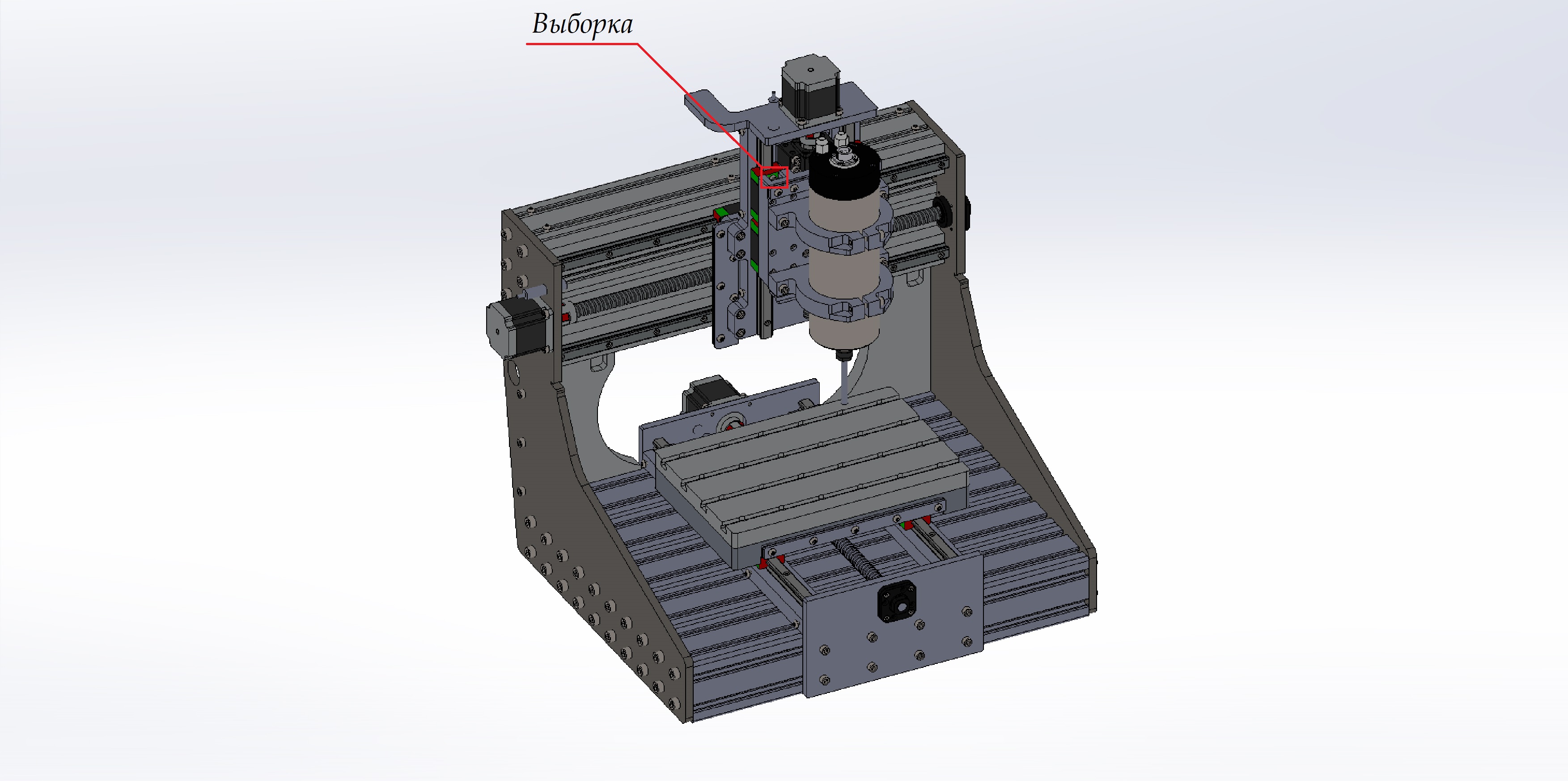

На плите к которой крепится шпиндель заметил выбоку на против кареток, я правильно понимаю что это для установки тавотниц, или же для чего то другого?
5.JPG (2866 просмотров) <a class='original' href='./download/file.php?id=98979&mode=view' target=_blank>Загрузить оригинал (631.88 КБ)</a>
Re: Мелкий станочек 300х200х100
Там винтик для срабатывания датчика. Но в будущем его уберу поскольку датчик и на люминь срабатывает.
