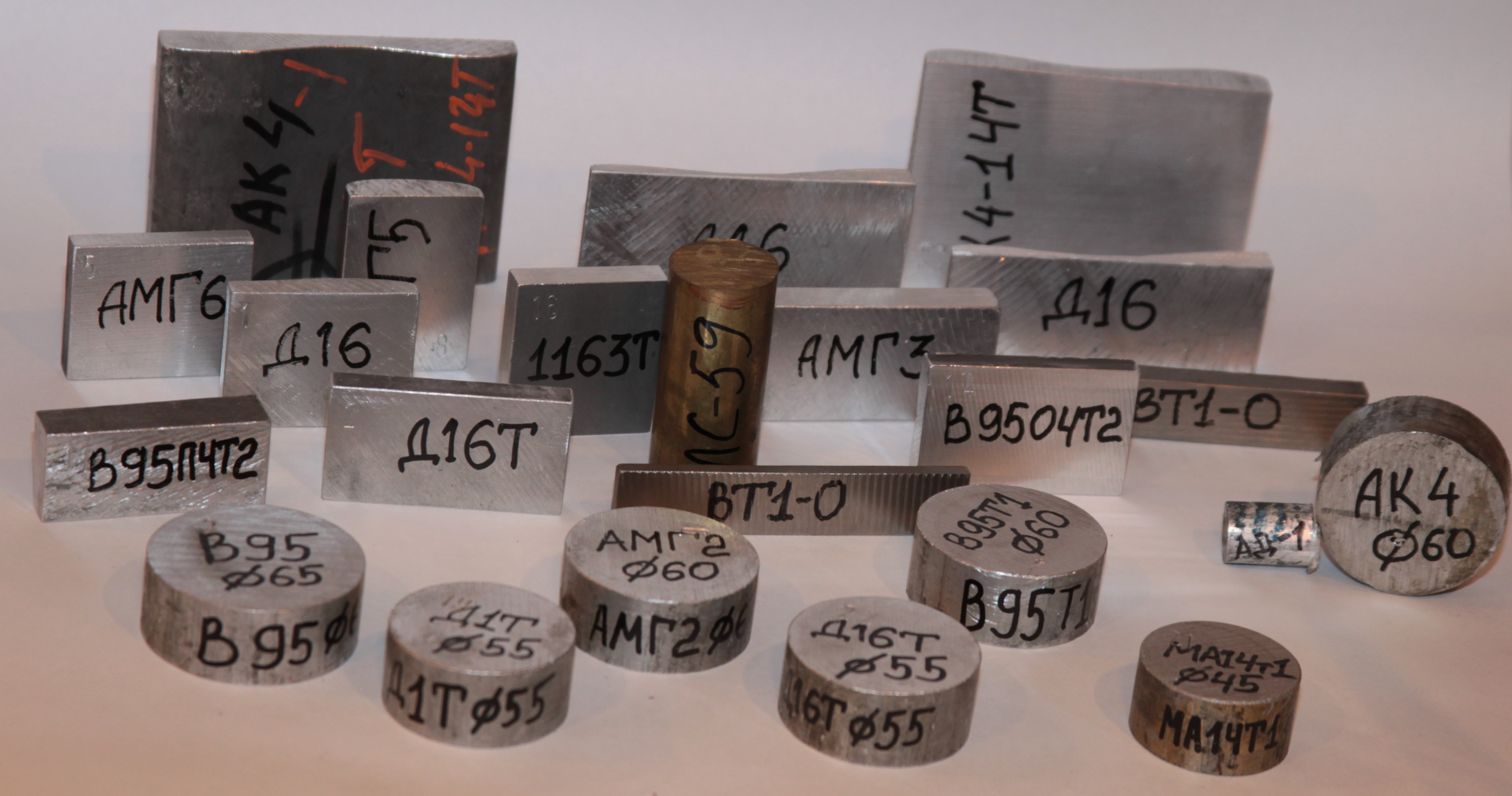

Извините за задержку с экспериментом по коррозионостойкости.
Подбираем, ждём от заводчан образцов с "гальваникой".

Стукнул себя пяткой в грудь и добил тему. Результат уже есть: магнию МА14Т сразу жо... (попа) наступила.
Смотрим видео:
https://youtu.be/X8MjegIZa-w
Комментарий: фотки некогда было переписывать, завтра выложу.
Мутная вода--морская соль, натуральная, прямо с песком. Пять литров воды, тёплой и 1 кг соли, в итоге примерно 18%-й раствор соли.
Только залили воду, и смотрим, что-то не так: магний кипит, переложили его в пластиковую корзиночку
https://youtu.be/4fmFPk60cX0
На виде сверху слева тёмный кружок--потемнел, видно как пузырится.
Ложка из нержавейки, титан и др. из списка. Эксперимент будет идти до появления мохнатости на АМГ6 и АМЦ. А там посмотрим.
Съёмка будет вестись в дневное время. Первые сутки один кадр в 30 секунд, и нарезка 15 кадров/с.

Как-то не совсем чистый эксперимент - образцы имеют электрический контакт между собой, образуя всевозможные гальванопары. Это может ускорять коррозию одних образцов и замедлять других.
Leonid Vs
Сообщения: 1606
Репутация: 469
Откуда: г. Москва
Re: Коррозионостойкость авиационных сплавов 1163Т, Д16ЧТ и д
Сообщение Leonid Vs »
Сергей Саныч писал(а):Как-то не совсем чистый эксперимент - образцы имеют электрический контакт между собой, образуя всевозможные гальванопары. Это может ускорять коррозию одних образцов и замедлять других.
Магний изолирован, остальные клал по отдельности, но точечный контакт есть.
С Вами согласен. Но если изолировать каждого, то будет не зрелищно.

На видео видны "искорки от пузырьков"
20170103_205834.jpg (5884 просмотра) <a class='original' href='./download/file.php?id=99148&sid=6b6a6f42b19da919a2f6092a3cf8bebc&mode=view' target=_blank>Загрузить оригинал (4.27 МБ)</a>
20170103_215949.jpg (5884 просмотра) <a class='original' href='./download/file.php?id=99149&sid=6b6a6f42b19da919a2f6092a3cf8bebc&mode=view' target=_blank>Загрузить оригинал (4.51 МБ)</a>
Извините за качество: на поверхности плёнка образуется, салфеткой сколько мог, снял.
+снимал на хренофон.
Leonid Vs
Сообщения: 1606
Репутация: 469
Откуда: г. Москва
Re: Коррозия Д16Т, Д16, В95, В95Т1, АМГ6,В95ПЧТ2, 1163Т и др
09 января 2017.
1H4W2972.JPG (5768 просмотров) <a class='original' href='./download/file.php?id=99643&sid=6b6a6f42b19da919a2f6092a3cf8bebc&mode=view' target=_blank>Загрузить оригинал (10.6 МБ)</a>
1H4W2969.JPG (5768 просмотров) <a class='original' href='./download/file.php?id=99645&sid=6b6a6f42b19da919a2f6092a3cf8bebc&mode=view' target=_blank>Загрузить оригинал (10.62 МБ)</a>
Соль по краям воды выпала. Поверхность после "фильтрации" салфеткой до сих пор чистая.
Магний кипит и осыпается по прежнему. Хорошо "в корзиночке".
Латунь начала темнеть-зеленеть.
Дюралюминий и алюминий пока без видимых изменений.
Ложка и титан, предполагаю, уже растаяли.

Вообще-то эксперимент некорректный - образцы изолированы от воздействия кислорода воздуха (расстворённого в воде не достаточно, тем более, что вода стоячая), а коррозия - это в первую очередь окисление.
UAVpilot писал(а):Вообще-то эксперимент некорректный - образцы изолированы от воздействия кислорода воздуха (расстворённого в воде не достаточно, тем более, что вода стоячая), а коррозия - это в первую очередь окисление
та што вы говорите... а про электрохимическую коррозию не слышали ? если эксперимент и можно назвать не объективным, то только в том плане что я бы лично сделал пары прижатых друг к другу образцов.. и разнес их по отдельным емкостям. но это повлияет только на скорость.

UAVpilot писал(а):Вообще-то эксперимент некорректный - образцы изолированы от воздействия кислорода воздуха (расстворённого в воде не достаточно, тем более, что вода стоячая), а коррозия - это в первую очередь окисление.
Концентрация NaCl--под 20%.
Воздействием кислорода можно пренебречь.
Температура 25ºC.
Никто не борется за абсолютно чистый эксперимент. Это удел соответствующих НИИ. Но точно помню, что на лекции про ускоренные испытания говорилось про концентрированный раствор поваренной соли. Может я и не запомнил, почти 30 лет прошло, что надо барботировать раствор. Но давайте посмотрим и на такой процесс.
Стоячая вода: "Броуновское движение" (это не политическое движение, пожалуйста, не удаляйте, не разобравшись в теме) меня поддерживает.
Катализатор из титана присутствует.
Съёмка ведётся.
Видимо моря и океаны ничего не знают про электрохимическую коррозию(про неё кстати тут до вас никто и не говорил) и броуновское движение, поэтому и сохраняют затонувшие корабли столетиями...
А незатонувшие корабли стоящие на "корабельных кладбищах" и разваливающиеся за 2-3 десятка лет - необъяснимый феномен...
