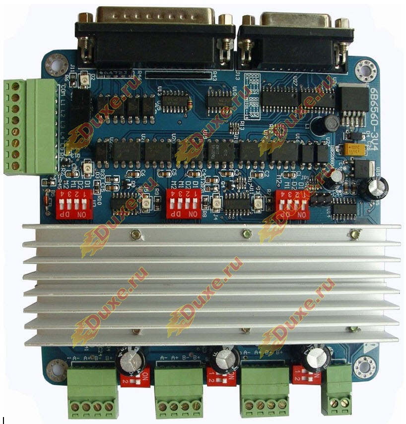

Иванов писал(а):Так и есть. Я наверное должен пояснить, у меня копировальный станок. Т.е. 2 оси и мастер модель. Х проходит заданное расстояние с заданной скоростью и становится на паузу, ось А делает заданное кол-во оборотов и останавливается одновременно с Х, далее Х возвращается в исходную, А стоит на месте. Важно что бы А не пропускала шаги.
Ну и драйвера бы заодно показали. А то вдруг у вас там синее или красной китайское 3-4 осевое недоразумение..
Иванов
Сообщения: 14
Зарегистрирован: 12 дек 2016, 15:23
Re: Конфигурация EMC2 LinuxCNC
Сообщение Иванов »
Контроллер шаговых двигателей 3х осевой TB6560HQV3-T3 Blue
Думаю это и есть причина ваших проблем, не мучайтесь и поменяйте на китайский клон лидшайна (для бюджетности) и будет вам счастье)
Что то вдруг вспомнил, в виду некоторых особенностей этих плат работать медленно, можно попробовать выставить значения: Step time, Step space, Direction hold и Direction setup согласно этому списку, ваша плата в самом верху.
Но скорее всего это не поможет.
