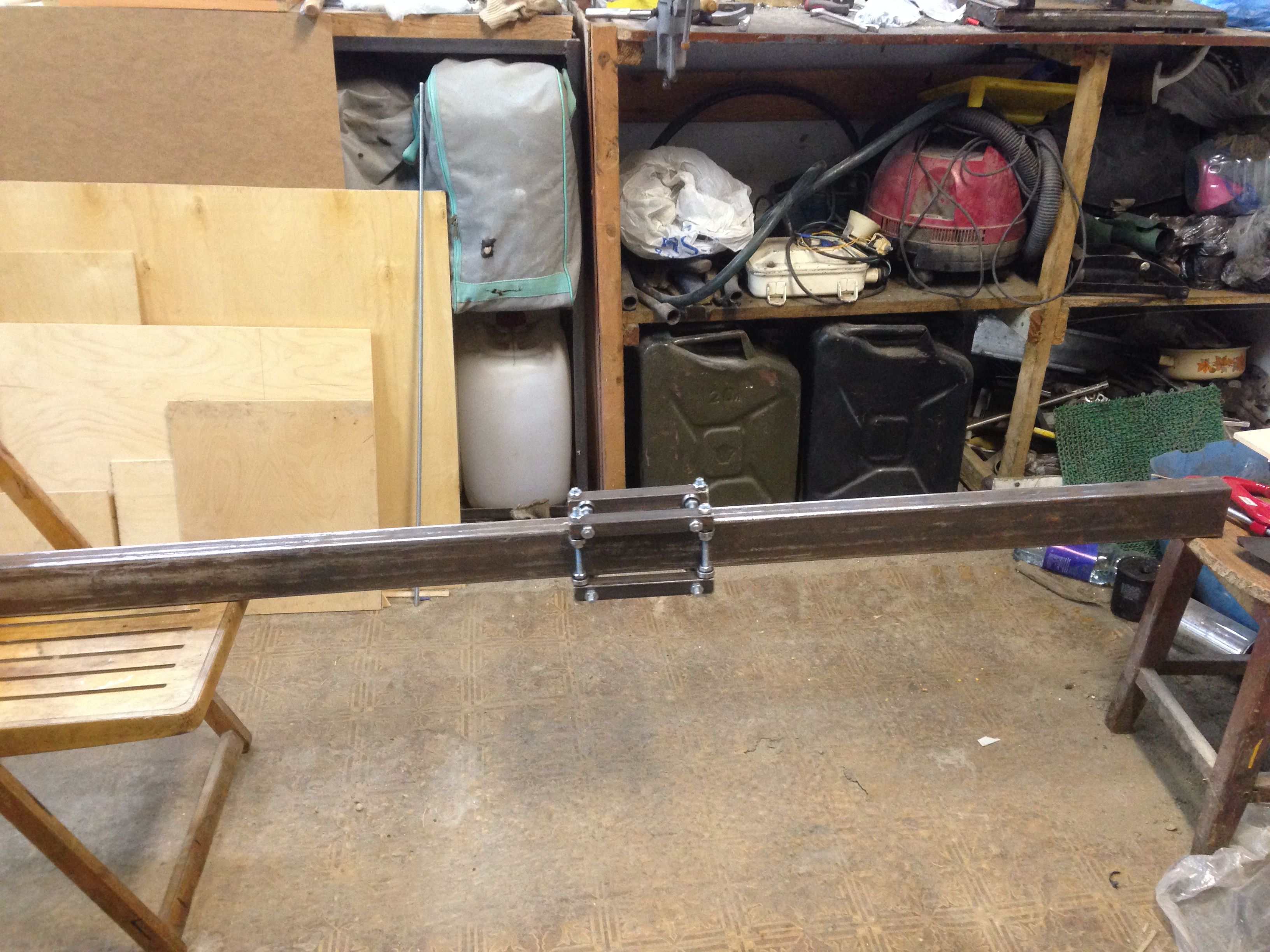

Собрал каретки для портала
IMG_1210.JPG (6150 просмотров) <a class='original' href='./download/file.php?id=90631&sid=9203a75c0dece9cc39a6db807bcf305c&mode=view' target=_blank>Загрузить оригинал (1.12 МБ)</a>
IMG_1209.JPG (6150 просмотров) <a class='original' href='./download/file.php?id=90632&sid=9203a75c0dece9cc39a6db807bcf305c&mode=view' target=_blank>Загрузить оригинал (1.02 МБ)</a>
Вот так сверлю отверстия в профильной трубе, выставляю по уровню. Чтобы было все ровно, но ровно все равно не получилось :)
IMG_1211.JPG (6150 просмотров) <a class='original' href='./download/file.php?id=90633&sid=9203a75c0dece9cc39a6db807bcf305c&mode=view' target=_blank>Загрузить оригинал (665.54 КБ)</a>
