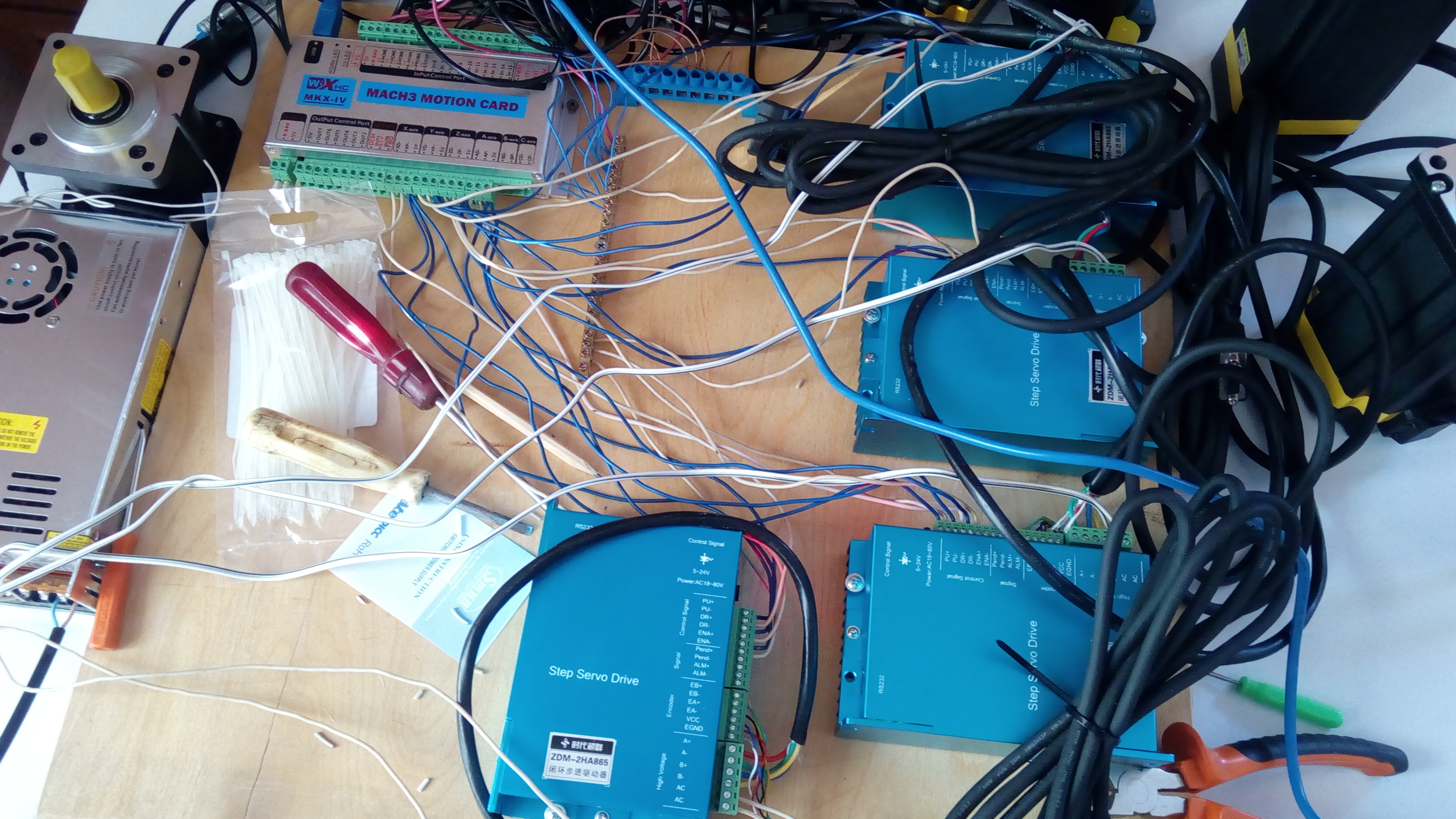

Сообщение androns »
Господа, подскажите плиз по подключению.
вроде бы все правильно подключил:
контроллер - драйвера
DIR - к DIR -
Pulse - к Pulse -
5v к DIR+ Pulse + и ENABLE+
минус на ENABLE -
блок питания:
V+ V- к соответствующим входам на драйверах
MACH 3 настроил. все по инструкции. соединение видит с контроллером
но при перемещении в Мак3 движки не реагируют. валы свободно вращаются рукой.
при обесточивании ТОЛЬКО контроллера движки встают в удержание. рукой не прокрутить
что я не так подключил ?
прилагаб фото. плохое конечно. но все же. пока собираю на столе.
а также заметил, что один драйвер стал постоянно включать вентилятор. очень сильно нагрелся. также нагрелся и движок, которым он управляет
IMG_20161216_115245.jpg (2594 просмотра) <a class='original' href='./download/file.php?id=97738&sid=9b77466e34d627de5329ca02bcf346fb&mode=view' target=_blank>Загрузить оригинал (1.95 МБ)</a>

androns писал(а): 5v к DIR+ Pulse + и ENABLE+
минус на ENABLE -
Как выяснилось в соседней теме, енабли надо отцепить. Подача на них напряжения отключает драйверы

Re: ЧПУ станок по дереву/пластику/ размером 2000х2400мм
Сообщение androns »
Все наладил!
Оказалось забыл энкодеры подключить :)
