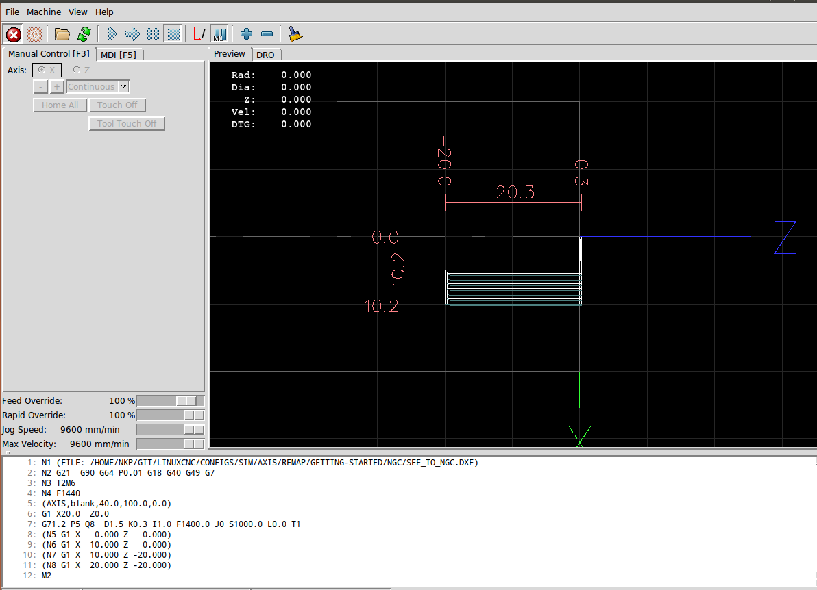

вариант(один из)) определения кода G71(72) для токарки в "привязке" к файлу .dxf ...
Выделение_009.png (10695 просмотров) <a class='original' href='./download/file.php?id=75269&sid=7042e6ccc5ed79f61b41cda1acc46085&mode=view' target=_blank>Загрузить оригинал (94.18 КБ)</a>
вот такой формат:
G71.2 P1 Q9 D2.3 K1.3 I1.5   F400
ниже должны находиться строки самого контура :
( n1  g1 X 0.000  Z  0.000)
( N2  G1 X 10.600 Z -6.100)
( N3  G1 X 13.300 Z -9.300)
( N4  G1 X 13.600 Z -17.100)
( N5  G1 X 13.992 Z -19.690)
( N6  G2 X 18.649 Z -23.933 I4.944 K0.749)
( N7  G1 X 23.300 Z -24.200)
( N8  G1 X 23.3   Z -30)
( N9  G1 X 33     Z -32)
понятно,что они закомментированы и "обычным" способом не обрабатываются интерпретатором...

"подрихтовав" программку dxf2gcode ,чтоб она выводила строки в нужном нам формате,можно
открывать в емс сразу контур в .DXF :
https://www.youtube.com/watch?v=zq7rbsMW5ic
работает конечно только с монотонными контурами))
+ нужны еще чистовые проходы
https://github.com/nkp2169/G71
Последний раз редактировалось nkp 17 мар 2016, 12:58, всего редактировалось 1 раз.

Сообщения: 8167
Репутация: 1589
Re: G71 , ... (remap)
Сообщение nkp »
G72 из той же серии:
g71_72.png (10590 просмотров) <a class='original' href='./download/file.php?id=75351&sid=7042e6ccc5ed79f61b41cda1acc46085&mode=view' target=_blank>Загрузить оригинал (145.52 КБ)</a>
"переключение" 71-g72 при открытии .dxf в окне dxf2gcode
так же настройки всех параметров кода
примерно так:
Выделение_015.png (10588 просмотров) <a class='original' href='./download/file.php?id=75352&sid=7042e6ccc5ed79f61b41cda1acc46085&mode=view' target=_blank>Загрузить оригинал (101.03 КБ)</a>

Пару слов - как это все шевелится:
работа основана на remap( поэтому немного проще действовать,если remap
уже настроен в системе).
Еще желателен Qсad , по двум причинам: он работает под линукс(бесплатен) и проверен
для "нашей" работы)).
установка:
sudo apt-get install qcad
версия значения не имеет,так как наворотов нам не требуется(да и нет их в qcad)))
Тут нужно сразу отметить одну особенность:
так как qcad заточен строго под оси X,Y (и перевернуть под токарку нет возможности),
то (как видно из видео) рисуем контур ,как бы расположив заготовку торцом вверх.
Для чертежа используем отрезки и дуги(окружности), скругления.
получили файл .dxf
Далее наш файл .dxf открываем в емс,
в котором настроен фильтр на то,чтоб dxf открывала программка dxf2gcode.
В ней меняем настройки обработки(из основных: глубина съема за один проход,припуск на чистовую
обработку)
Из недоделок:
контур,который отображается в окне предпросмотра dxf2gcode должен быть расположен
"сверху-вниз",то есть - как бы по ходу финишной обработки.
На направление указывают стрелки в начале и в конце контура(синяя и зеленая).
так вот - некоторые контуры нужно "переворачивать" - мышкой выделить контур,ПКМ(правая кн мыши),
пункт: "Switсh Direction"
правки в конфиге емс
добавить:
[FILTER]
PROGRAM_EXTENSION = .dxf Script
dxf = dxf2gcode/dxf2gcode_v01.py
[RS274NGC]
REMAP=G71.2 modalgroup=1 argspec=PQDKifjslt py=g712
это если "настроен" remap(если нет - допишу что нужно)
папки dxf2gcode_v01 и dxf2gcode положить в папку с конфигом
( в принципе - без разницы ,если подправить пути)
"основной " код в файле remap.py
если он есть и задействован реально ,то нужно дополнить его кодом из "моего" файла remap.py,
а если не задействован,то его можно и заменить полностью на "мой"
папка ngc с примерами контуров (это для проверки настроек)
все файлы из нее должны корректно открываться))
remap работает и без dxf2gcode , в папке ngc есть R_R.ngc
он открывается "напрямую"
то есть ,если мы напишем код G71 "ручками" - всё должно работать...
вот параметры кода: PQDKifjslt
PQDK - обязательные
ifjslt - необязательные
PQ - обозначают номер начальной строки кода и конечный(gкод контура обработки)
D - съем за проход
K- припуск на чистовую
необязательные параметры касаются чистовой обработки?
t - номер инструмента для чистовой
i - количество чистовых проходов(K/i)
f - подача для чистовой
j - позволяет "повторить" только чистовые проходы
s - резерв

при любом (пере)определении gкода ,(если траектория формируется именно remap),
траектория получается как бы единым массивом для Axis :
Выделение_156.png (10024 просмотра) <a class='original' href='./download/file.php?id=96649&sid=7042e6ccc5ed79f61b41cda1acc46085&mode=view' target=_blank>Загрузить оригинал (64.08 КБ)</a>
соответственно код:

добавил запись того же формирующегося Gкода в рядом_лежащий файл...
получаем "обычную" траекторию ,участки которой можно выделить ,перепрограмировать локально,редактировать,начать с нужной строки и тд
Выделение_155.png (10024 просмотра) <a class='original' href='./download/file.php?id=96648&sid=7042e6ccc5ed79f61b41cda1acc46085&mode=view' target=_blank>Загрузить оригинал (62.89 КБ)</a>

такая вот мелочь ,как прорисовка заготовки (ну и патрона уже заодно))
можно задавать в комменте программы :
(AXIS,BLANK,145,100)
кстати - как правильно токарная заготовка в английском?(так ,для общего развития ;) )
ведь для себя можно прописать и так:
(AXIS,ZAGOTOVKA)145,100) :freak:
аргументы - диаметр,длина(длина от кулачка)
зы "досмотрел: "от кулачка " только для прямых кулачков)
Выделение_159.png (9967 просмотров) <a class='original' href='./download/file.php?id=96974&sid=7042e6ccc5ed79f61b41cda1acc46085&mode=view' target=_blank>Загрузить оригинал (62.6 КБ)</a>
третий аргумент(если прописать) - диам проточки
Выделение_158.png (9967 просмотров) <a class='original' href='./download/file.php?id=96973&sid=7042e6ccc5ed79f61b41cda1acc46085&mode=view' target=_blank>Загрузить оригинал (84.58 КБ)</a>
патрон 250-й в масштабе )
кулачки прямые (до д120) и обратные (свыше)
конечно (openGL позволяет)) все это можно прорисовать и более "реалистично" ...

pkasy писал(а):проверь код remap.pyG7 G8 путаешь
спасибо ,что натолкнул на столь очевидную (наверно для многих,но не для меня :) ) вещь...
но вот (как лирическое отступление):
какие преимущества в режиме G7 ??
скрипт изначально задумывался в "связке" с кад-кам программами
рисуем нашу деталь в любой чертилке:
(заштриховано то ,что нужно проточить)
оставляем контур обработки(а для таких примитивов - сразу его непосредственно
и рисуем))
получаем нашу обработку в емс (с кодом G8)
Выделение_008.png (9868 просмотров) <a class='original' href='./download/file.php?id=97203&sid=7042e6ccc5ed79f61b41cda1acc46085&mode=view' target=_blank>Загрузить оригинал (64.04 КБ)</a>
а с G7 совсем другая деталь
вот что я имел в виду ,когда писал в лс ,что скрипт "внутри" работает с G8
Выделение_005.png (9868 просмотров) <a class='original' href='./download/file.php?id=97200&sid=7042e6ccc5ed79f61b41cda1acc46085&mode=view' target=_blank>Загрузить оригинал (64.02 КБ)</a>

nkp, естественно будет разная деталь ибо радиус и диаметр. можно множитель ввести, можно ограничить так как есть. я бы рекомендовал диаметр использовать - то что меряем (микрометром, штангелем), то и точим чтобы в голове не надо было делить на 2, особенно если размер с небольшими допусками вверх или вниз
