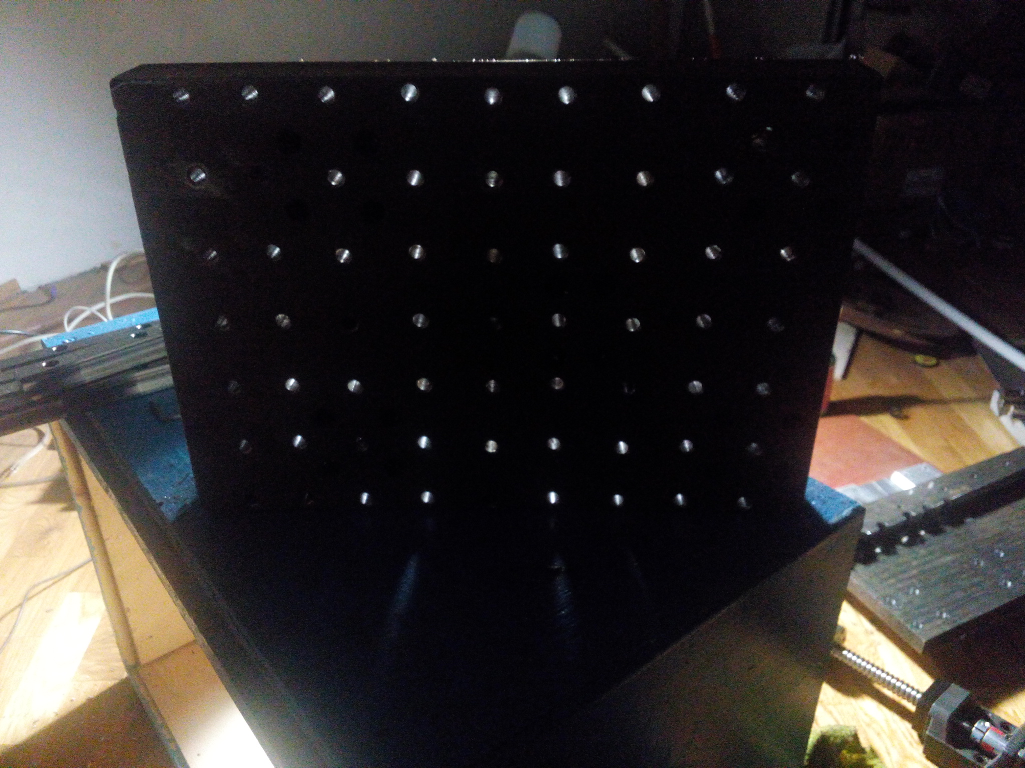

Осталось все стянуть. Отметил максимально точно как смог, и насверлил все как положенно.
Надеюсь все встанет на своё место.
Хочу закупиться винтами под шестигранник. Есть мешок с оцинкованной, но их оставлю на алюминиевые проекты. Тут какой твердости желательнее подбирать!? Поделитесь ссылками кто где покупаете.

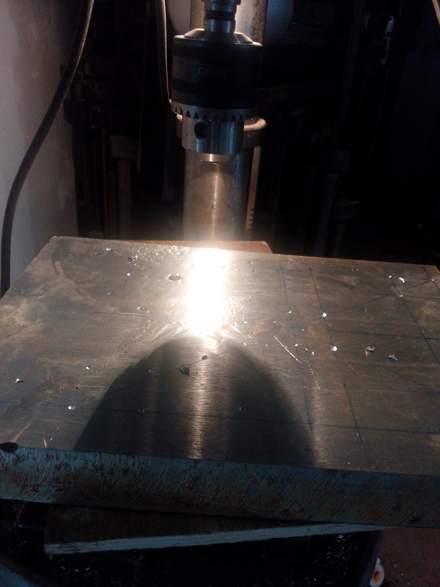

В 40мм плите просверлил почти 100 отверстий. Хорошо если сегодня одну третью часть успею нарезать резьбу. Вообщем это своеобразный Т-стол, или УСП стол.(подвижный стол станка).
И в одном месте поломалась сверло, вниманием отлучился не много и хруст...
Сейчас смотрю как его оттуда вытащить. Хотя пусть она там пока будет. Она не мешает постройке станка.

Re: А4+ по металлу.
а на сквозь то зачем? говнище полетит вниз. хотя защиты всеравно небудет какая разница где лететь.

Сообщение Coffeein »
Чтоб легче было нарезать резьбу. Жертвенный Дюраль буду крепить. Винты все отверстия заглушат!.
Re: А4+ по металлу.
:lol: а когда перед установкой жертвеника стол обметать будеш куда все полетит?
Re: А4+ по металлу.
Можно пропылесосить :) , если без сож

frezeryga писал(а)::lol: а когда перед установкой жертвеника стол обметать будеш куда все полетит?
до того момента когда буду стол ставить можно толстым полиэтилен пленкой закрыть... Завернуть края и скотчем замотать. Это все решаемо. СОЖ думаю не будет просачиваться из под ьолтов.
