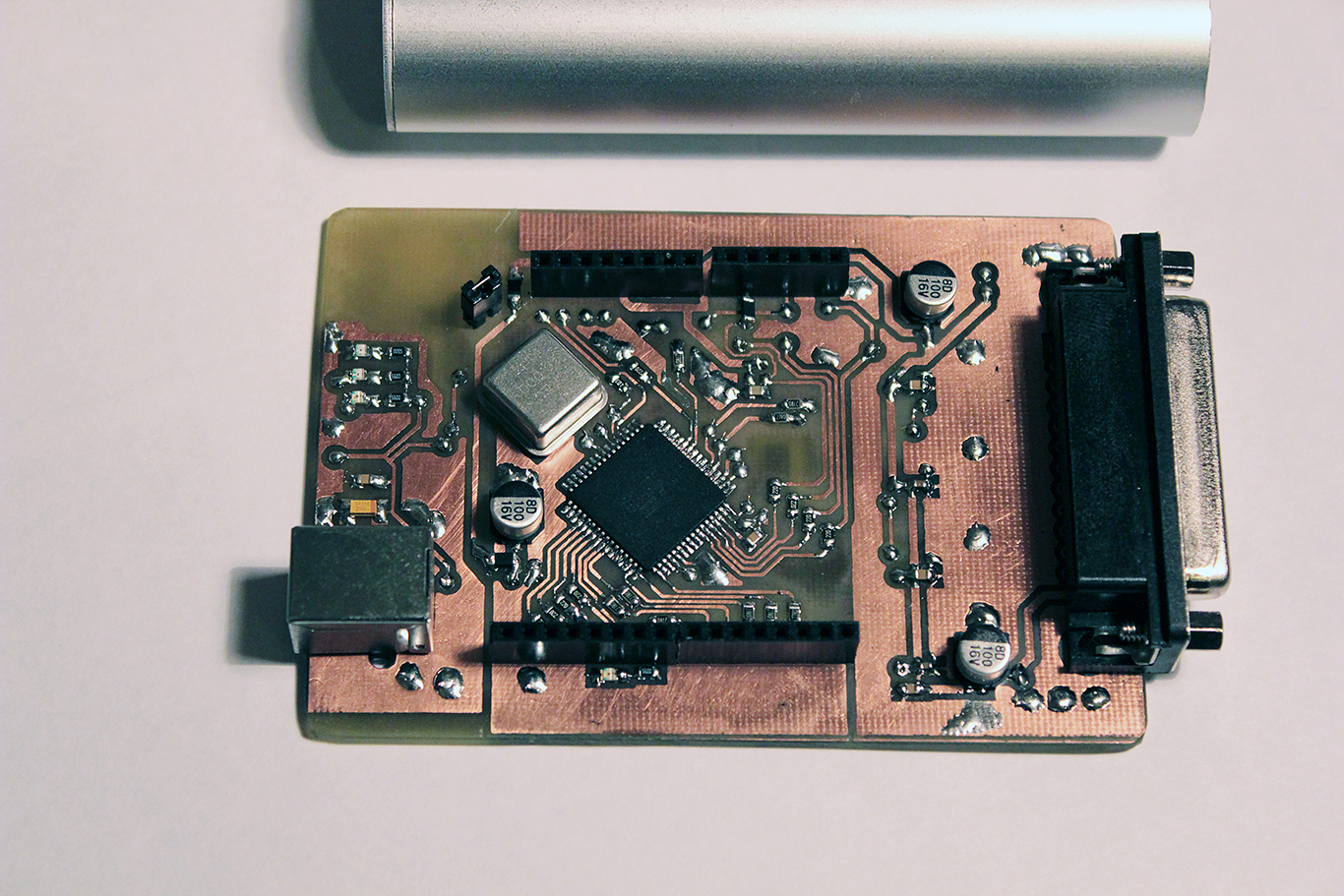

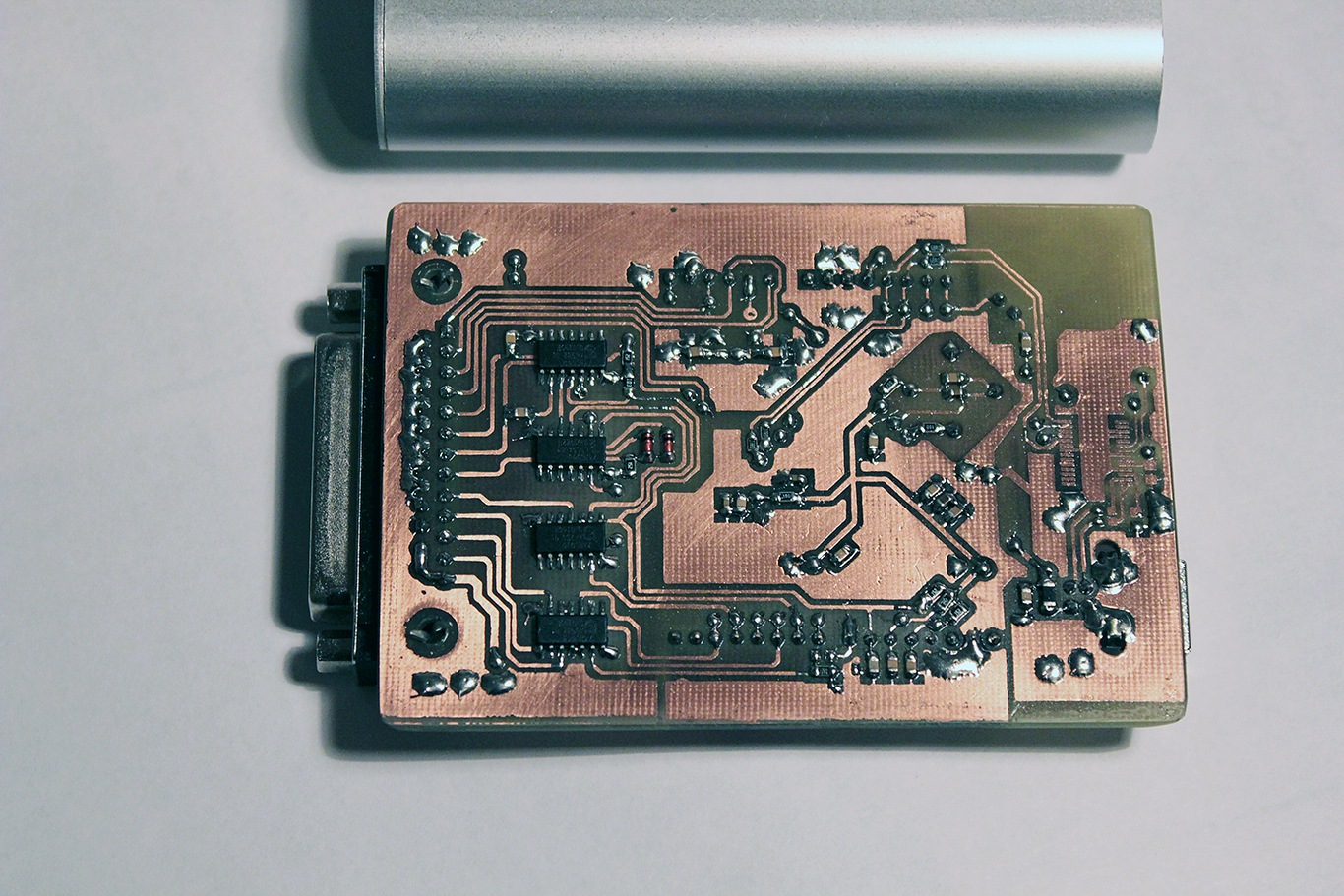

Вот платку не давно делал, на следующей неделе будут испытания. На нижней стороне когда фоткал отсутствовала FT232RL.

Тему надо новую . или в Китайский Ардуино и Grbl Controller? повторить я смогу. :thinking: с чего начнем. :wik:
учиться чему то новому всегда сложно , особенно когда в этом не понимаешь.
staltech
Сообщения: 544
Зарегистрирован: 01 июл 2016, 22:50
Репутация: 155
Откуда: Пензенская обл., г. Никольск
Re: Управление контроллером MK1 и MK2 (planet-cnc)
Сообщение staltech »
lenivets писал(а):или в Китайский Ардуино и Grbl Controller?
Да лучше туда. Для начала определись с комплектующими, накидай схемку в том же DipTrace и выкладывай а там будем смотреть и корректировать.
