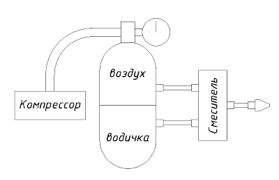

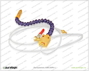

1. Планирую поставить СОЖ на станок.
Обильно поливать "водичкой" не хочется, хочется сделать подачу смеси с воздухом при помощи вот такого смесителя:
zspr-1_1 (1).jpg (2918 просмотров) <a class='original' href='./download/file.php?id=95669&sid=c5f6493ebd1602ea4e2d21938e90f052&mode=view' target=_blank>Загрузить оригинал (215.94 КБ)</a>
Отдельно компрессор и насос ставить не очень хочется - два устройства, больше головняка.
Подумал вот о такой системе, подскажите, будет ли работать?
