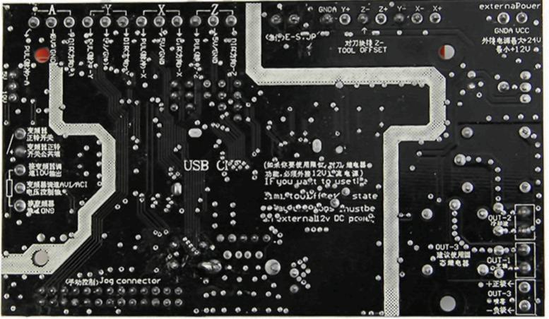

У меня тоже были зависания проги по входу УСБ при изменении оборотов шпинделя. Так я взял большое ферритовое кольцо и намотал УСБ шнур сколько смог (6 витков)- помех вообще перестал боятся. Так потом когда платы драйверов и блоки питания запихивал в корпус компа, на все провода понацеплял ферритовых фильтров.
P.S. на самом станке на провод от шпинделя тоже повесил феррит - кстати очень хорошо убивает помехи. Недельку назад приобрел у китайцев не МК1, а MDK1 контролерчик. Вообше вещь супер - экранированный, полная развязка на оптронах, на цепи лимитов, джойстиков и внешних релюшек отдельное питание, помехи все по боку

xvovanx писал(а):У меня тоже были зависания проги по входу УСБ при изменении оборотов шпинделя. Так я взял большое ферритовое кольцо и намотал УСБ шнур сколько смог (6 витков)- помех вообще перестал боятся. Так потом когда платы драйверов и блоки питания запихивал в корпус компа, на все провода понацеплял ферритовых фильтров.
Ага, понял. Самое смешное, что у меня именно такая плата)) Да, развязку на оптопарах сразу оценил!

На плате написано MDK1, на ведет себя как MK1
