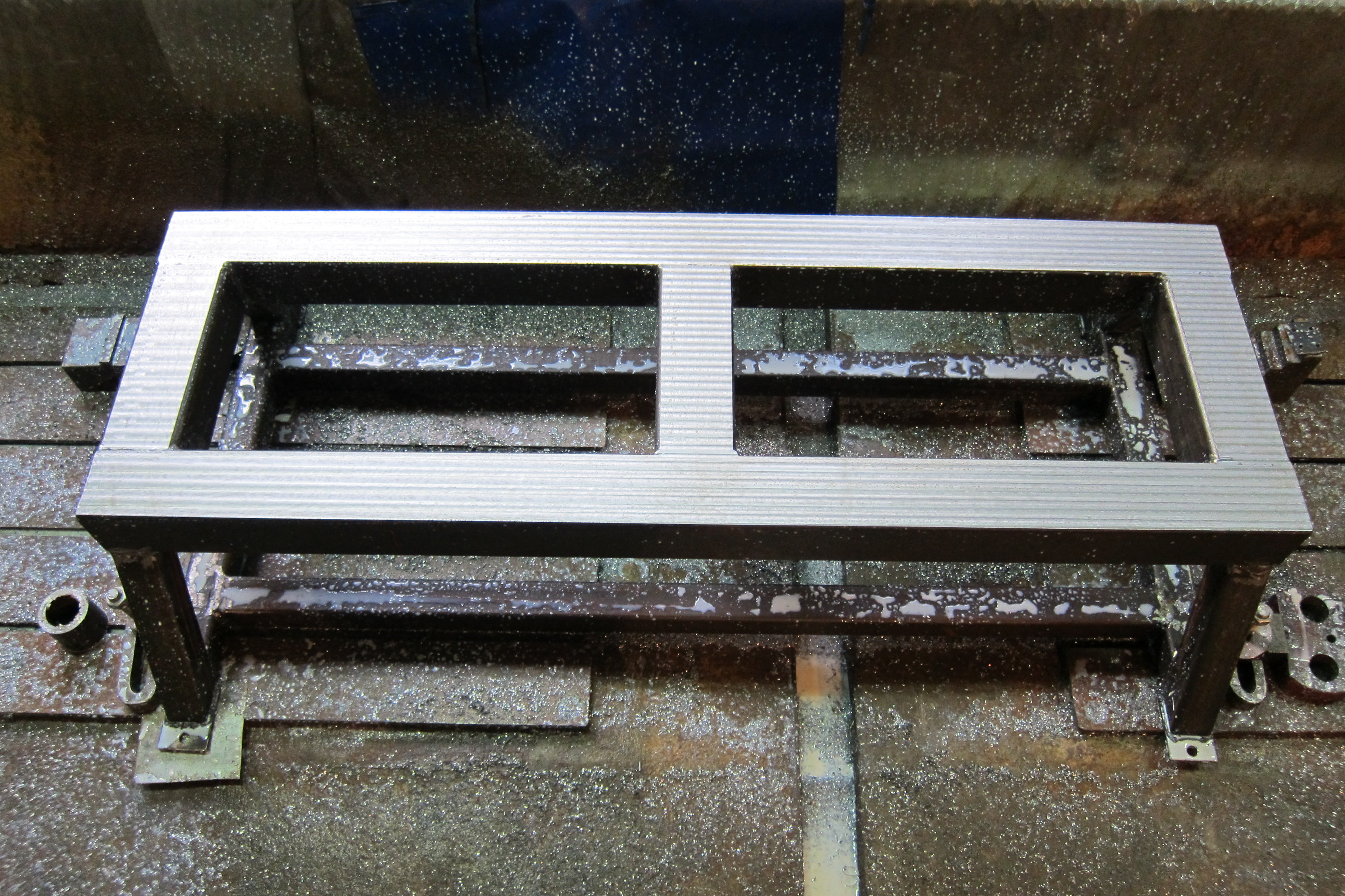

4) Станина 2100х3000 по периметру труба 100х200 х6. Внутри 100х100х4.
Ноги 100х100х4 заглушенные торцы сталь толщиной 8 мм с приваренной резьбой под виброопоры.
Конструкция полностью сварная с пространственной жесткостью.
Обработана 4 плоскости под направляющие и зубчатую рейку за одну установку с точностью 0,1 мм
Просверлена под рельсы 20 (Hiwin) с заданной частотой и нарезана резьба.
Срок изготовления 10 рабочих дней.
Цена 285 000 рублей.
Шпатлевка, грунтовка, покраска автомобильной краской viko в ВАШ цвет на
2 раза - 28 600 рублей
2 рабочих дня

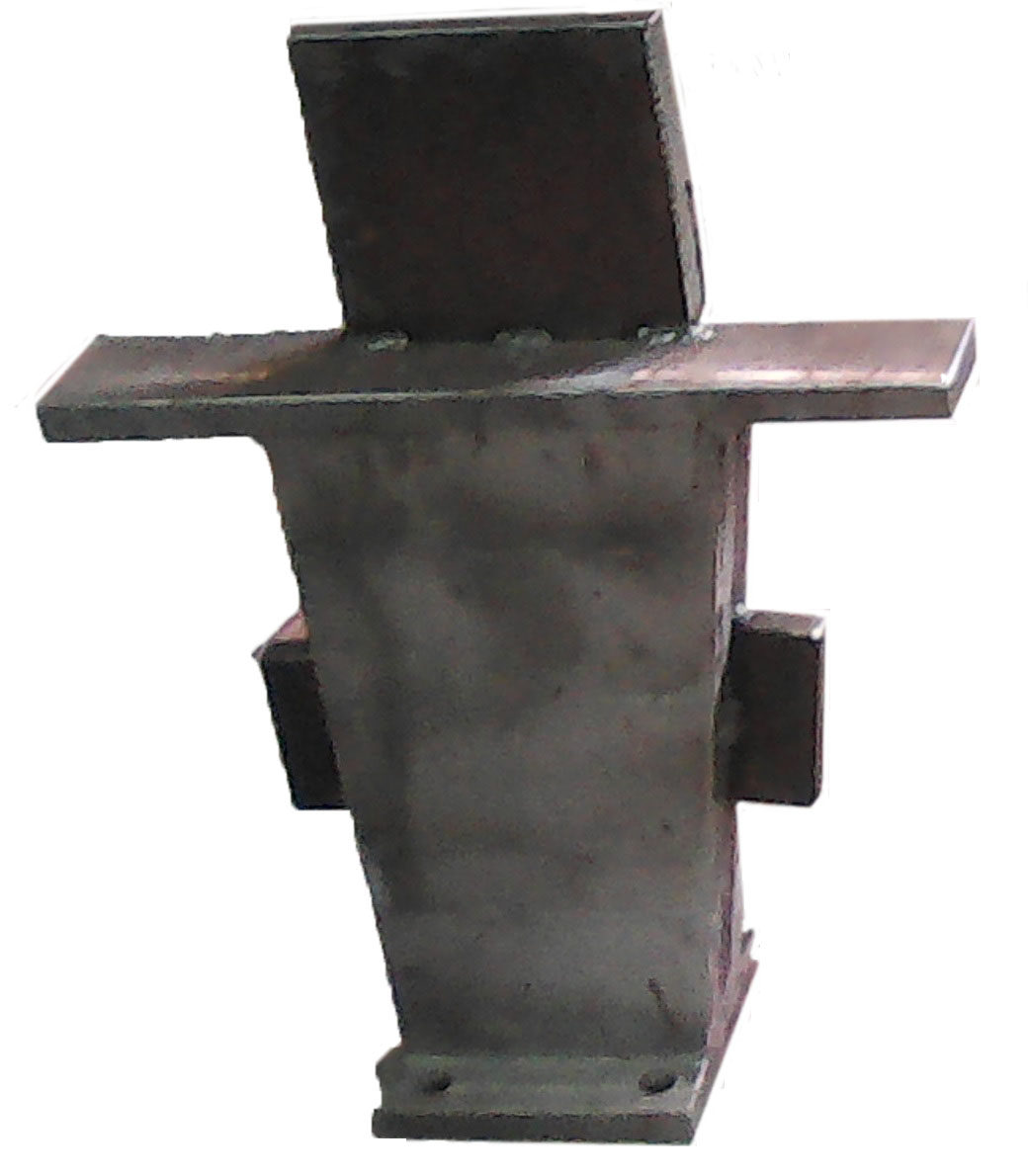

7) Боковая стойка 22 кг
из стали толщиной 20 мм с отверстиями под крепление к порталу и
отверстием для редуктора диам. 60 мм.
параллельность 0,1, перпендикулярность 0,1
Обработана за одну установку.
Срок изготовления 1 пары - 3 рабочих дня
Цена 35 100 рублей пара
Шпатлевка покраска 5 200 руб.
1 рабочий день

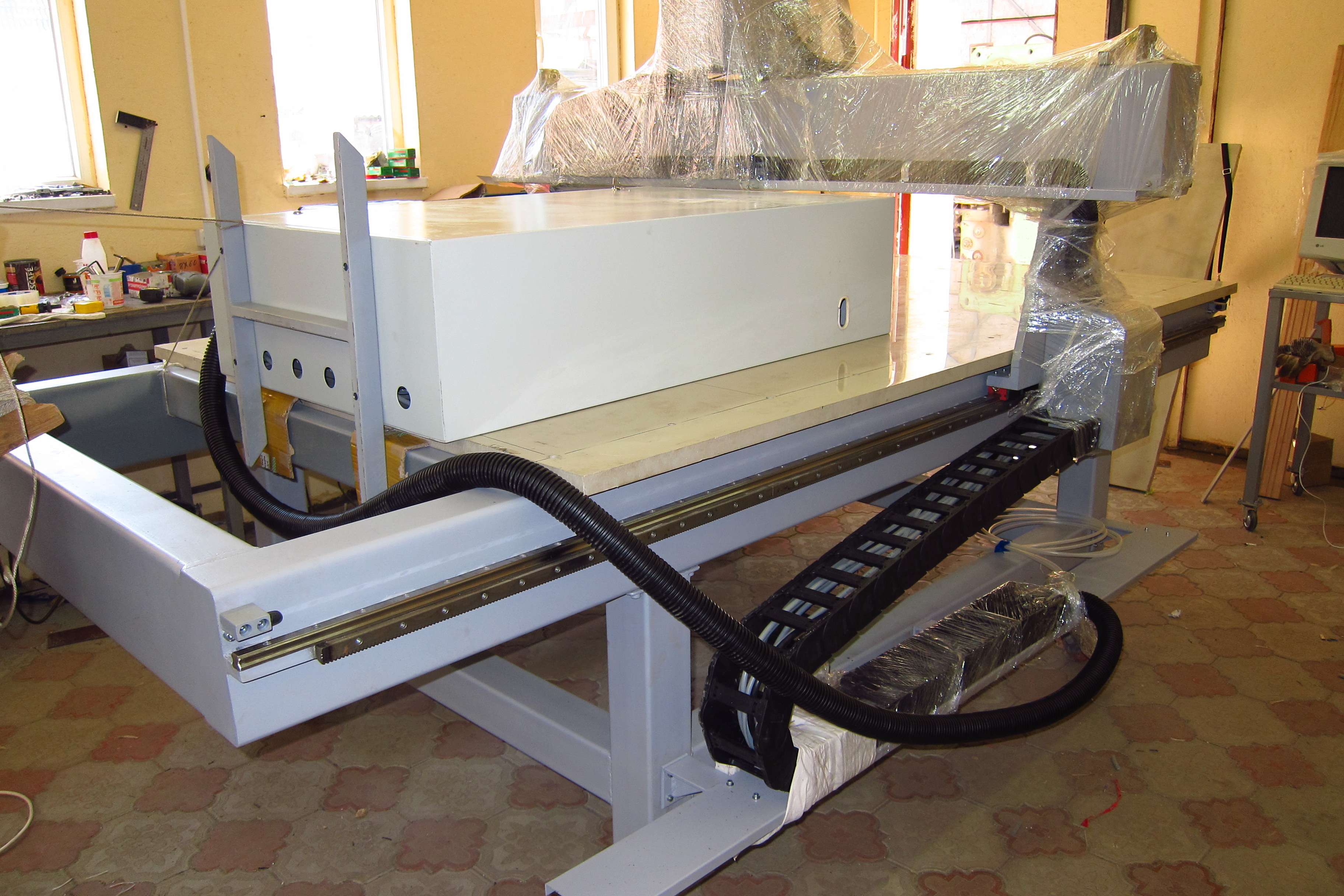

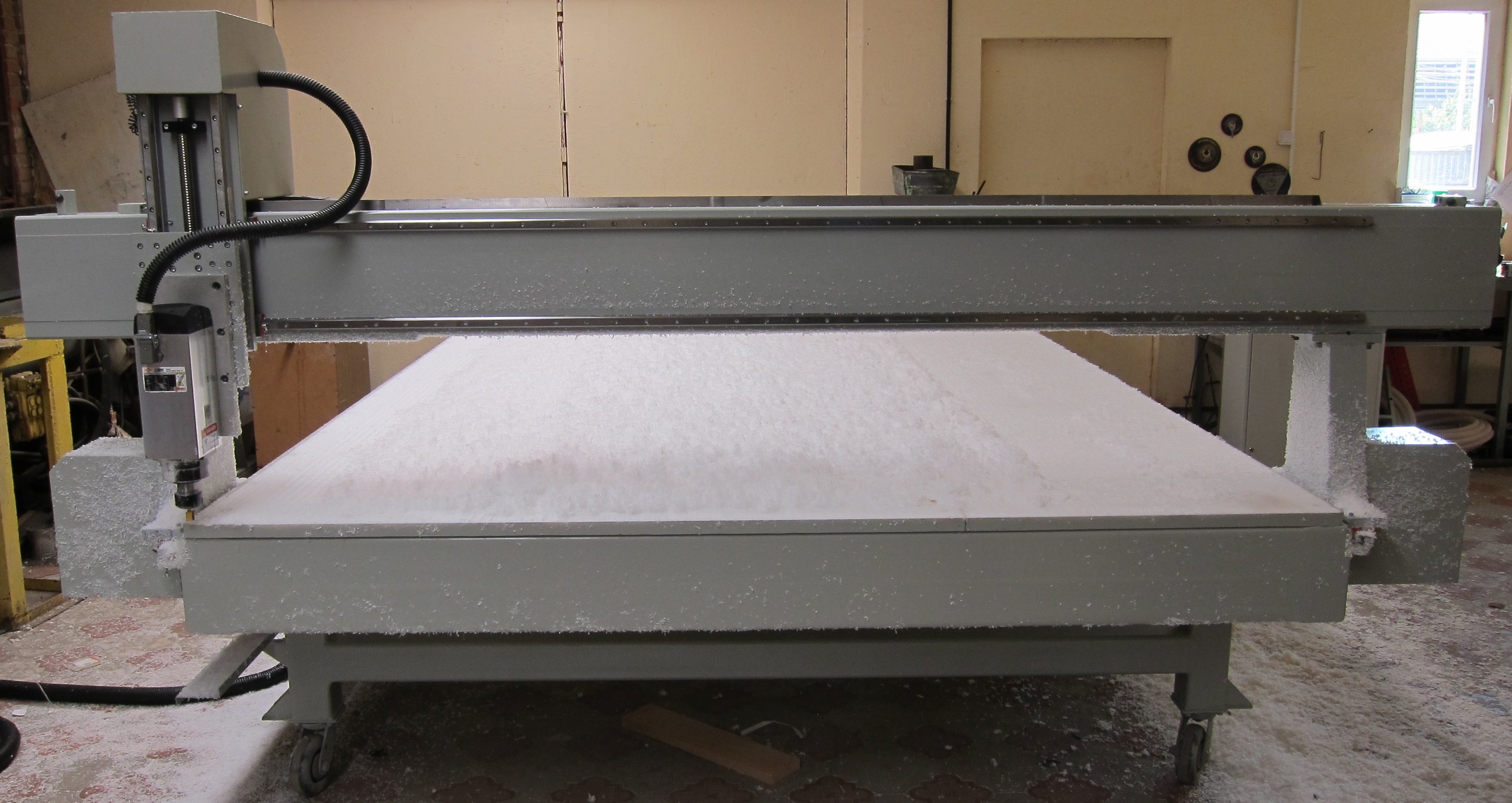

Портал (11331 просмотр) <a class='original' href='./download/file.php?id=94757&sid=f02ecfd1b1bf003f88365770eb392bd5&mode=view' target=_blank>Загрузить оригинал (21.3 КБ)</a>
Портал
Портал2.jpg (11331 просмотр) <a class='original' href='./download/file.php?id=94758&sid=f02ecfd1b1bf003f88365770eb392bd5&mode=view' target=_blank>Загрузить оригинал (31.94 КБ)</a>
Dr53K3mRmq0.jpg (11331 просмотр) <a class='original' href='./download/file.php?id=94759&sid=f02ecfd1b1bf003f88365770eb392bd5&mode=view' target=_blank>Загрузить оригинал (439.56 КБ)</a>
Нога (11331 просмотр) <a class='original' href='./download/file.php?id=94761&sid=f02ecfd1b1bf003f88365770eb392bd5&mode=view' target=_blank>Загрузить оригинал (97.67 КБ)</a>
Нога
нога2.jpg (11331 просмотр) <a class='original' href='./download/file.php?id=94762&sid=f02ecfd1b1bf003f88365770eb392bd5&mode=view' target=_blank>Загрузить оригинал (105.5 КБ)</a>

Rediv, на фото станки нашего производства
Станок 600х900 в сборе (10962 просмотра) <a class='original' href='./download/file.php?id=94873&sid=f02ecfd1b1bf003f88365770eb392bd5&mode=view' target=_blank>Загрузить оригинал (1.71 МБ)</a>
Станок 2000х3000 в сборе (10962 просмотра) <a class='original' href='./download/file.php?id=94877&sid=f02ecfd1b1bf003f88365770eb392bd5&mode=view' target=_blank>Загрузить оригинал (1.27 МБ)</a>
Станок 1300х2500 без стола (10962 просмотра) <a class='original' href='./download/file.php?id=94879&sid=f02ecfd1b1bf003f88365770eb392bd5&mode=view' target=_blank>Загрузить оригинал (2.03 МБ)</a>
Станок 1300х2500 перед отгрузкой (10962 просмотра) <a class='original' href='./download/file.php?id=94880&sid=f02ecfd1b1bf003f88365770eb392bd5&mode=view' target=_blank>Загрузить оригинал (2.07 МБ)</a>
Полукруглый станок в сборе (10962 просмотра) <a class='original' href='./download/file.php?id=94882&sid=f02ecfd1b1bf003f88365770eb392bd5&mode=view' target=_blank>Загрузить оригинал (1.97 МБ)</a>
Станина полукруглого станка (10962 просмотра) <a class='original' href='./download/file.php?id=94883&sid=f02ecfd1b1bf003f88365770eb392bd5&mode=view' target=_blank>Загрузить оригинал (2.55 МБ)</a>
