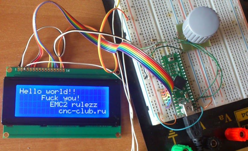

получил на почте новые игрушки и быстрее играться :)
DSC_0467.jpg (3657 просмотров) <a class='original' href='./download/file.php?id=6879&sid=246587806bf202eb6dbcc7eed4190212&mode=view' target=_blank>Загрузить оригинал (112.93 КБ)</a>
Re: Мой китаес Bernardo KF25 Top
Это ардуинка? Как раз такую на такой же макетке сегодня на работу притащил, хотел сделать заготовку для пульта.
У тебя есть какая нибудь простенькая программка, которая с ардуиной умеет общаться???
Алексс
Сообщения: 2099
Репутация: 266
Заслуга: IQ32
Откуда: Прага
Сообщение Алексс »
в том-то и дело что это teensy++
ардуины проще намного и кристал в них слабее. но для небольшого пультика бы проканало.

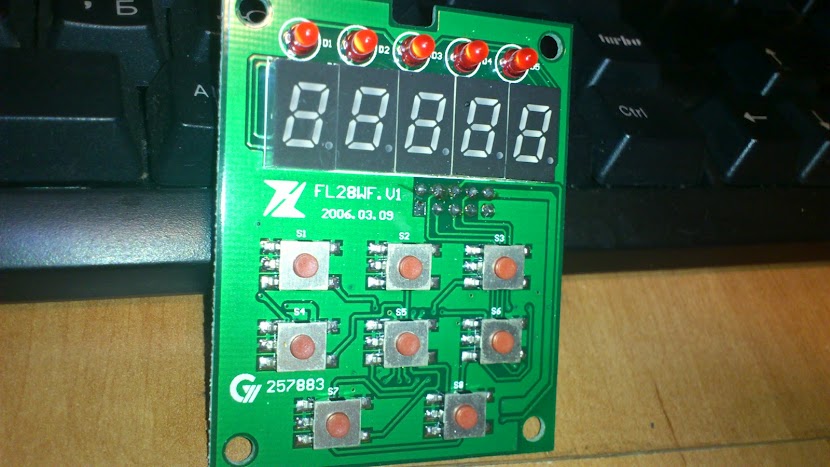

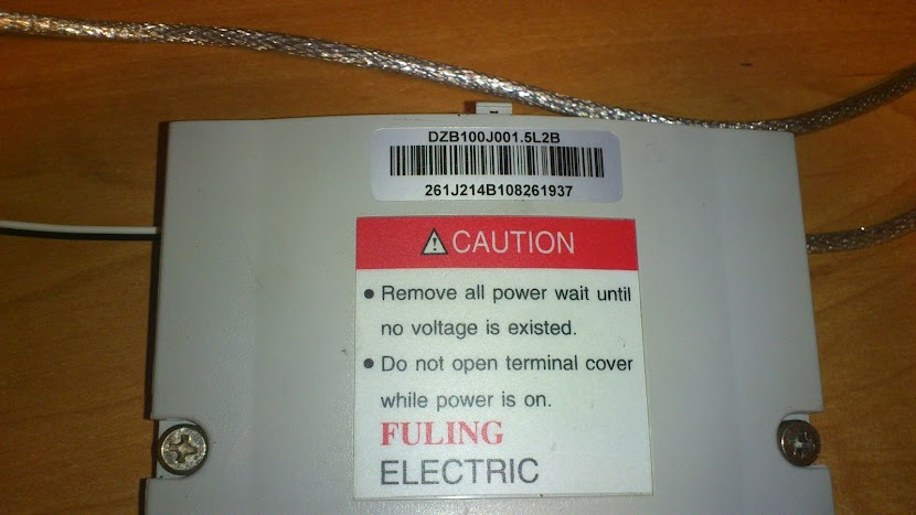

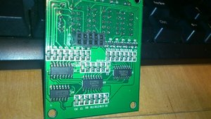

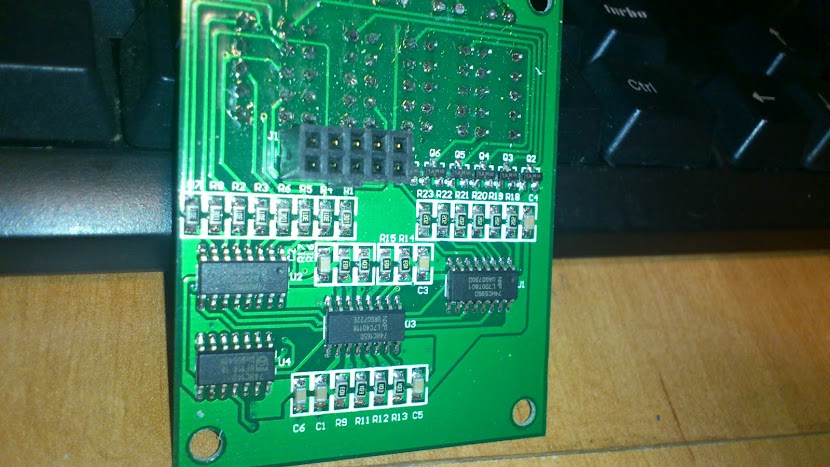

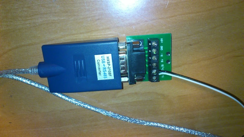

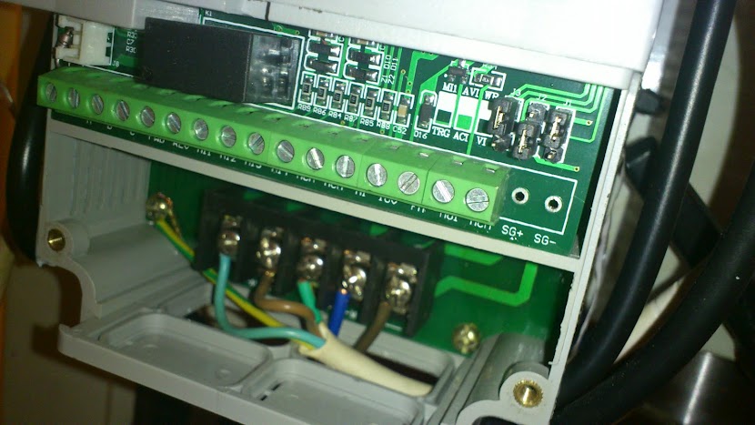

я весь в смятении.
похоже мой инвертер не умеет rs-485
там, где должен быть коннектор - пустые разъемы. на них никаких сигналов.
DSC_0469.jpg (3648 просмотров) <a class='original' href='./download/file.php?id=6892&sid=246587806bf202eb6dbcc7eed4190212&mode=view' target=_blank>Загрузить оригинал (108.63 КБ)</a>
пробовал подключаться к ним через переходничек - ноль эмоций
DSC_0472.jpg (3648 просмотров) <a class='original' href='./download/file.php?id=6894&sid=246587806bf202eb6dbcc7eed4190212&mode=view' target=_blank>Загрузить оригинал (72.73 КБ)</a>
инвертер такой
DSC_0471.jpg (3648 просмотров) <a class='original' href='./download/file.php?id=6893&sid=246587806bf202eb6dbcc7eed4190212&mode=view' target=_blank>Загрузить оригинал (95.92 КБ)</a>
в доке есть упоминание что rs-485 есть на rj45 разъеме. у меня туда подключена выносная панелька.
однако вскрытие панели показало отсутствие намека на rs485
DSC_0474.jpg (3648 просмотров) <a class='original' href='./download/file.php?id=6896&sid=246587806bf202eb6dbcc7eed4190212&mode=view' target=_blank>Загрузить оригинал (90.95 КБ)</a>
DSC_0473.jpg (3648 просмотров) <a class='original' href='./download/file.php?id=6895&sid=246587806bf202eb6dbcc7eed4190212&mode=view' target=_blank>Загрузить оригинал (67.57 КБ)</a>
придется мутить на pwm и управлении +10в.

А что там на этом пустом блоке клемников написано, точнее под ним ?

Nick писал(а):А что там на этом пустом блоке клемников написано, точнее под ним ?
стандартные входы выходы под кнопки, аварии и тп.
я ничего не использоую пока - все в ручном режиме.
Алексс писал(а):я весь в смятении.
Там скорее всего не только нет клемм, но и преобразователя TTL-RS485 - это восьминогий чип типа MAX485 или один из аналогов.
Если снять оставшуюся пластмассу с морды, то должно быть видно либо его, либо место для него.
На съёмной панельке нет RS485.
А команды настройки порта RS485 нормально отрабатываются? можно переключить управление на этот порт?
