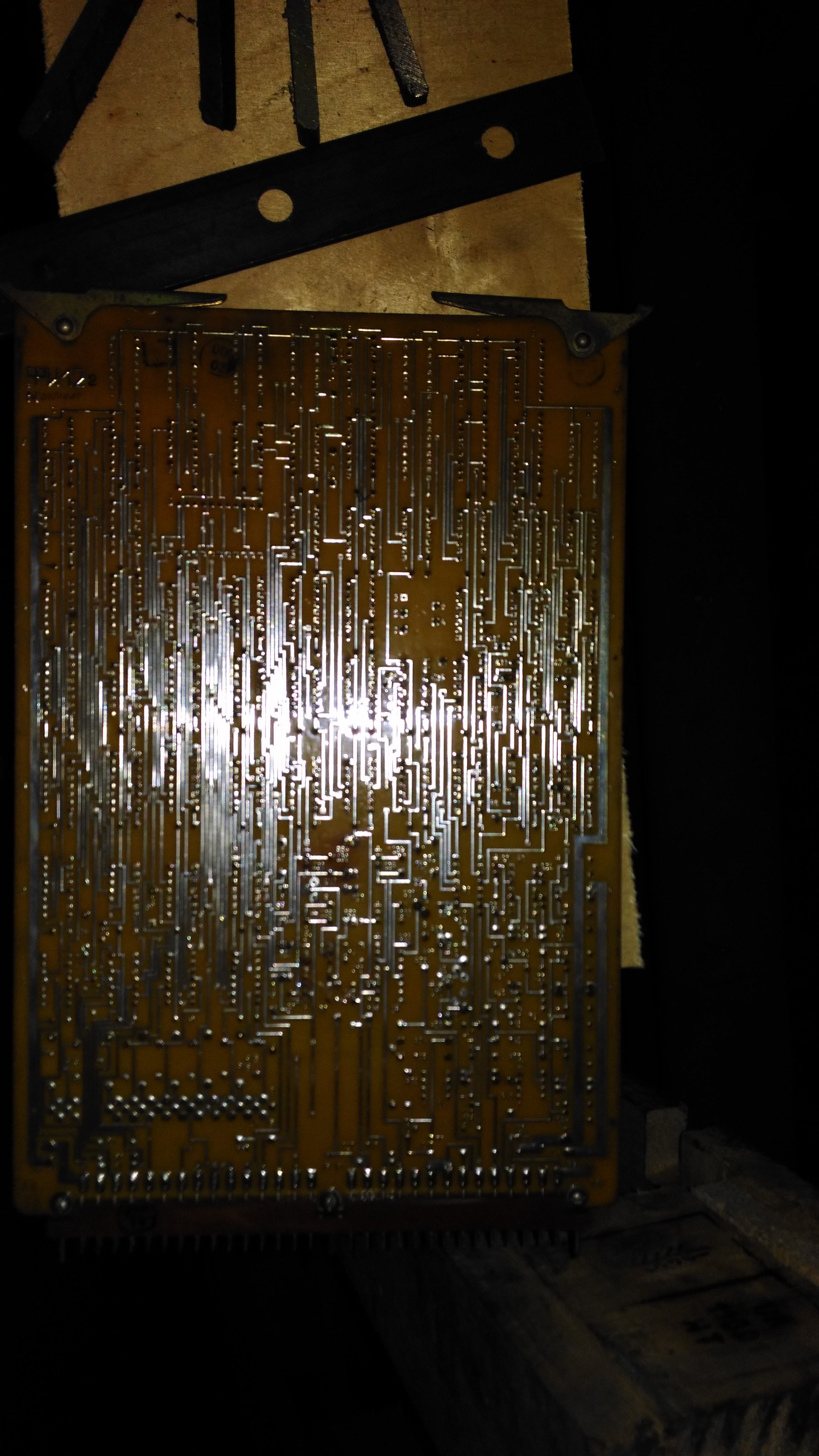

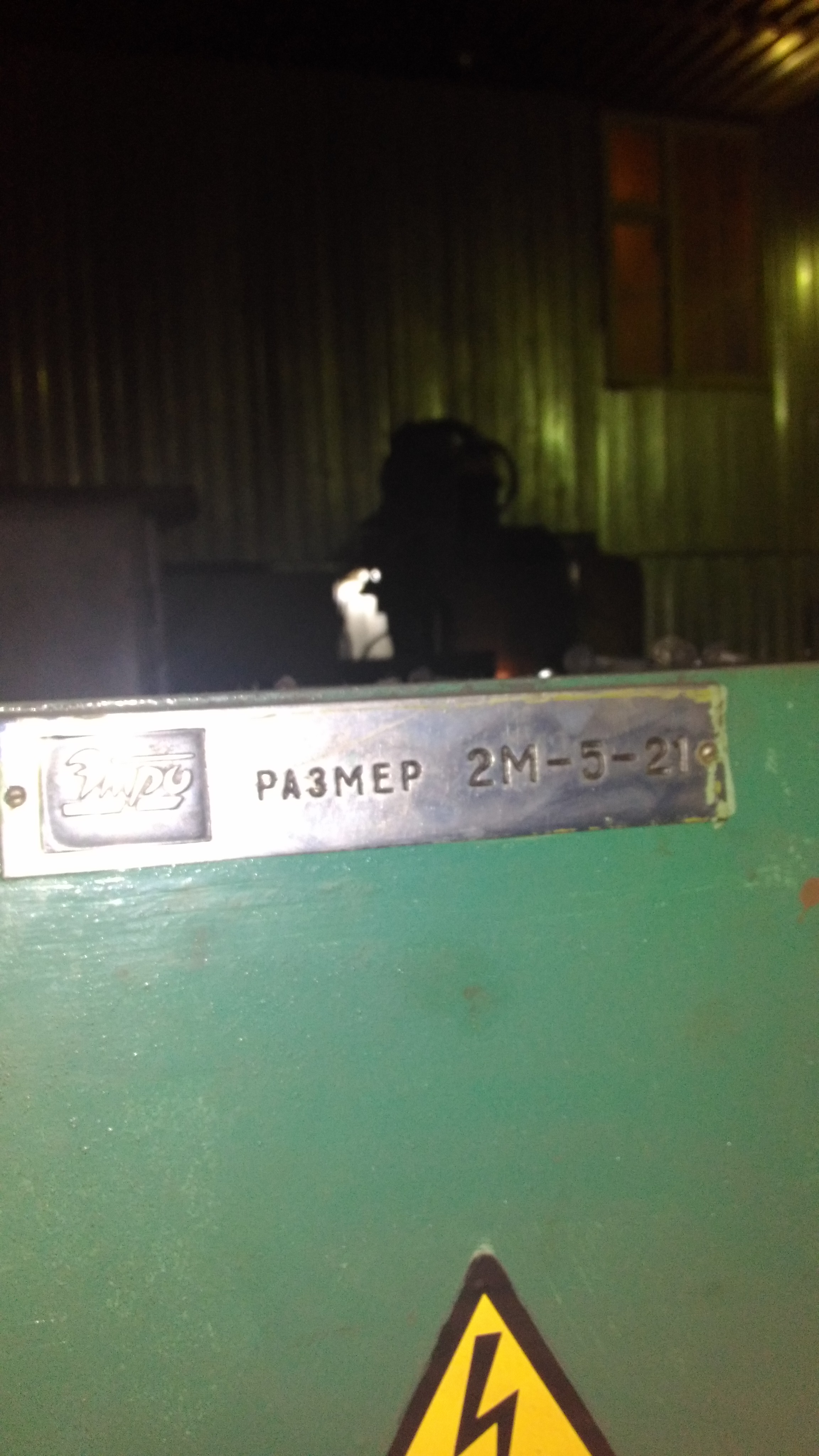

Подскажите, планирую монтировать платы в корзину чпу. Тужа проложены энкодеры, концевики, а сигналы от инструм головки заведены в чпу или их надо тянуть от шкафа с платой электроавтматики? Подскадите кто уже модернизировал 16к20.

В корзине ЧПУ нет проводов от головки инструментальной, их там можно скомутировать. Я размещал платы в среднем шкафу, слева от автоматов. На фото http://www.cnc-club.ru/forum/viewtopic. ... &start=120 ... &start=120 видно.

Вытягивая из чпу поймаешь глюки с Клавой, мышью и монитором. Кроме того наводки в шкафу на комп тоже не исключены. При совке не зря тянули в чпу.

В этом шкафу есть все сигналы и энкодеры и концевики и сигналы от головы и от привода. Наружу нужно будет вывести только монитор, клаву и мышь, ну если надо и внешний пульт с маховичком.
Urec писал(а):Входы от концевиков через делитель напряжения подавать на входные платы?
Нет. Подай на все концевики не 24 вольта, а 5 вольт и не нужно никаких делителей.

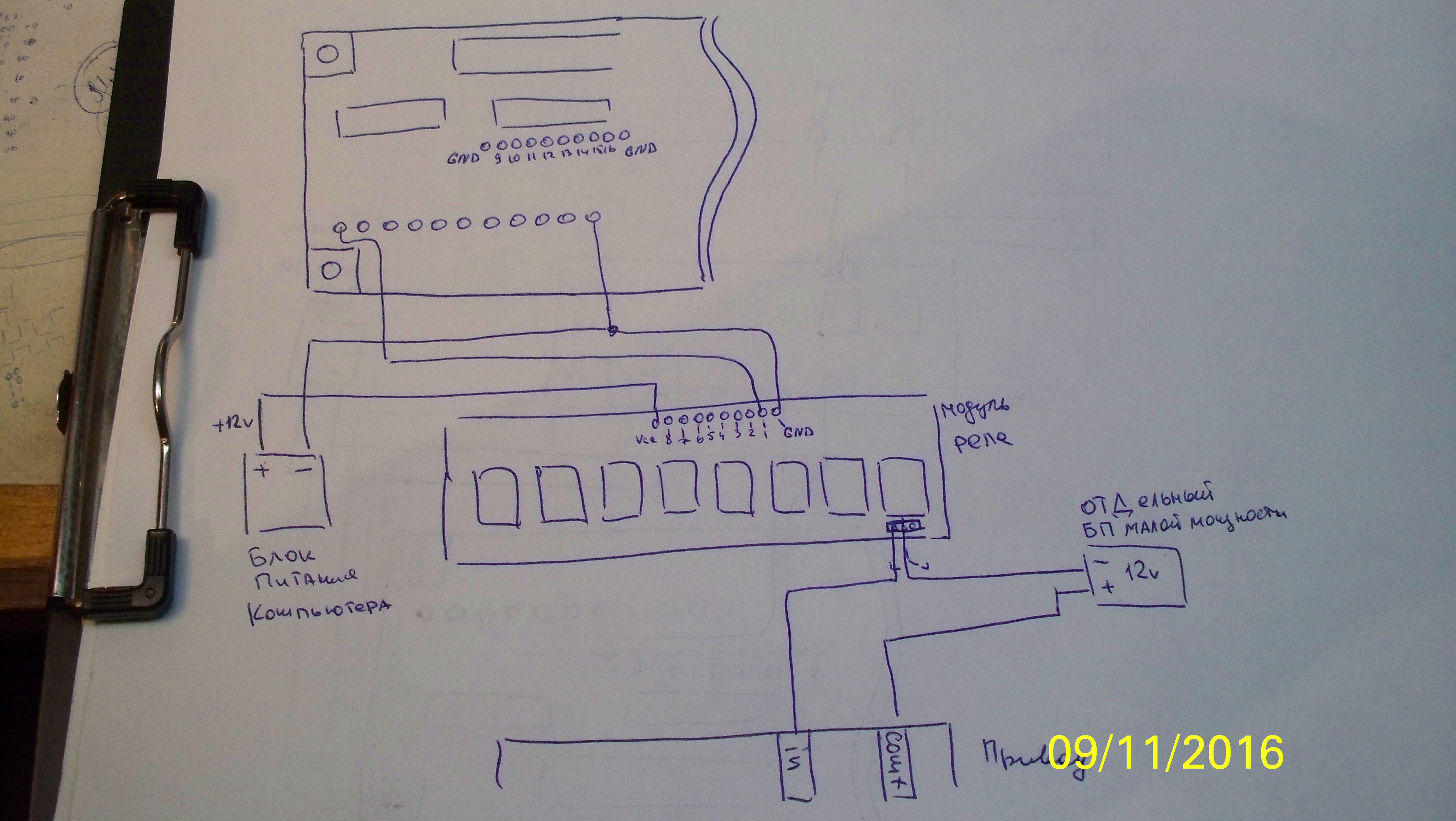

Здравствуйте!
Это вот так получается? или я не правильно понимаю?
И для чего перемычка VCC, JDVCC ?
Схема.png (2992 просмотра) <a class='original' href='./download/file.php?id=94404&sid=2533804b386f77993a75dfbe03d6904b&mode=view' target=_blank>Загрузить оригинал (1.83 МБ)</a>

Нет, не так! Сделайте покрупнее фото платы с релюшками, а то не видно некоторых надписей.

У меня немного не такой модуль реле. На сколько я вижу на входы нужно замыкать на землю в вашем случае. Сделайте ещё фотографию крупную с другой стороны платы.

Если я прав, то подключать нужно вот так:
104_3387.JPG (2949 просмотров) <a class='original' href='./download/file.php?id=94412&sid=2533804b386f77993a75dfbe03d6904b&mode=view' target=_blank>Загрузить оригинал (1.45 МБ)</a>
