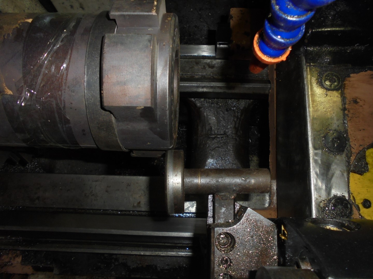

Притащили интересный заказик.
Нужно формы под стеклотару малость расточить по контуру внутри.
Форма до и после обработки:
DSC04561 (Копировать).JPG (8652 просмотра) <a class='original' href='./download/file.php?id=98246&sid=8859daede4930b89cb7b9eb941e4f05e&mode=view' target=_blank>Загрузить оригинал (301.69 КБ)</a>
Формы состоят из 2х половинок.
DSC04562 (Копировать).JPG (8652 просмотра) <a class='original' href='./download/file.php?id=98247&sid=8859daede4930b89cb7b9eb941e4f05e&mode=view' target=_blank>Загрузить оригинал (251.73 КБ)</a>
При зажатии их в патроне другой конец раскрывается, потому на форму надеваем хомутик и стягиваем винтом. Чтобы форму оцентровать, обкатываем ее подшипником. Кто то спрашивал про приспособу для накатки, вот это и есть наша накатка :)
DSC04576 (Копировать).JPG (8652 просмотра) <a class='original' href='./download/file.php?id=98249&sid=8859daede4930b89cb7b9eb941e4f05e&mode=view' target=_blank>Загрузить оригинал (213.81 КБ)</a>
DSC04579 (Копировать).JPG (8652 просмотра) <a class='original' href='./download/file.php?id=98250&sid=8859daede4930b89cb7b9eb941e4f05e&mode=view' target=_blank>Загрузить оригинал (303.68 КБ)</a>
Длина обработки формы 220мм, а длина резца 200мм. Сделали специальный резец и оправку. Глубина обработки такая что почти вся оправка заходит в форму.
DSC04574 (Копировать).JPG (8652 просмотра) <a class='original' href='./download/file.php?id=98248&sid=8859daede4930b89cb7b9eb941e4f05e&mode=view' target=_blank>Загрузить оригинал (251.08 КБ)</a>
Время обработки 40мин, форм 35шт. Нужно чтобы формы были усе одинаковые, на ночь станок не выключаем :)
