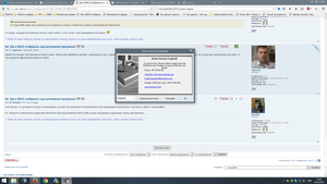

Re: Как в EMC2 отобразить ход выполнения программы
Сообщение Taganrog »
С Cimco edit знаком ,хорошая вещь.решил сравнить с указанной вам программкой,только она какая то не совсем бесплатная...триальная да еще и закончилась :)
попробую крякнутую найти.
Скриншот 2016-10-05 23.42.57.png (8485 просмотров) <a class='original' href='./download/file.php?id=92053&sid=a20d360bf43f26c9309e9a7bece8688a&mode=view' target=_blank>Загрузить оригинал (254.47 КБ)</a>
"HSMWorks Edit" как и HSMXpress бесплатны. Нужно зарегаться, скачать и запросить лицензию - вышлют неограниченную по времени лицензию.
Я ставил более двух лет назад - всё замечательно работает. Правда иногда после перезагрузки HSMWorks Edit не запускается и ругается на активацию, лечится запуском HSMXpress и его сразу можно закрыть. Сапорт сказал, что это глюк, может уже починили, но я пока не обновлялся. :)
