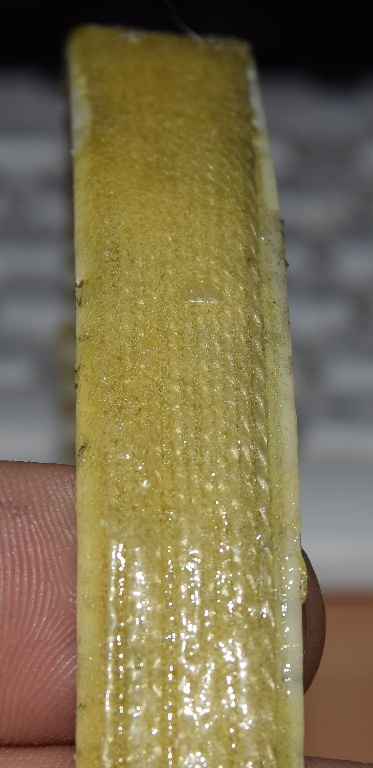

Как за сутки слепить замкнутый ремень.
Дня начала немножко гнева! я не буду называть вслух фирму, её и так видно на ремне, но мало того, что эти ремни обрываются, так ещё и точность хромает, заказано было 5М, он и по профилю и по названию совпадает, а на деле имеем что-то около 4,9 (а я то думал, что он скрипит постоянно? :thinking: ). Вот измерения оборванного ремня:
DSC_0901.JPG (6195 просмотров) <a class='original' href='./download/file.php?id=98016&sid=4437df5e8faa9509da338b2862a87e82&mode=view' target=_blank>Загрузить оригинал (3.46 МБ)</a>
а вот сравнение с обрезком разомкнутого ремня со стальным кордом (у него точно шаг 5мм):
DSC_0902.JPG (6195 просмотров) <a class='original' href='./download/file.php?id=98017&sid=4437df5e8faa9509da338b2862a87e82&mode=view' target=_blank>Загрузить оригинал (1.16 МБ)</a>
Оборвыш весь в трещинах, корд очень тонкий и при нарушении целостности полиуретана держит недолго:
DSC_0893.JPG (6195 просмотров) <a class='original' href='./download/file.php?id=98009&sid=4437df5e8faa9509da338b2862a87e82&mode=view' target=_blank>Загрузить оригинал (570.28 КБ)</a>
DSC_0894.JPG (6195 просмотров) <a class='original' href='./download/file.php?id=98010&sid=4437df5e8faa9509da338b2862a87e82&mode=view' target=_blank>Загрузить оригинал (1.49 МБ)</a>
DSC_0895.JPG (6195 просмотров) <a class='original' href='./download/file.php?id=98011&sid=4437df5e8faa9509da338b2862a87e82&mode=view' target=_blank>Загрузить оригинал (281.24 КБ)</a>
Имеем донора от той же фирмы в виде обрезка полиуретанового ремня со стальным кордом (тот ещё "ремень", гнев о нём в сообщениях выше)
Срезаем верх, удаляем корд, примерно так:
DSC_0891.JPG (6195 просмотров) <a class='original' href='./download/file.php?id=98008&sid=4437df5e8faa9509da338b2862a87e82&mode=view' target=_blank>Загрузить оригинал (475.04 КБ)</a>
Далее применяется навык склейки магнитной ленты на кассетах с записью Scooter, приобретённый в детстве, срезаем ремень под углом:
DSC_0896.JPG (6195 просмотров) <a class='original' href='./download/file.php?id=98012&sid=4437df5e8faa9509da338b2862a87e82&mode=view' target=_blank>Загрузить оригинал (967.7 КБ)</a>
Данный стык нужно разместить на оправке в виде шкива HTD5M на 40 зубов (фото не будет, ибо руки были в клее)
В качестве корда выступает капроновая нить, в качестве срезанного верхнего слоя выступает слой клея 88, в итоге после сушки имею вот такое чудо:
DSC_0897.JPG (6195 просмотров) <a class='original' href='./download/file.php?id=98013&sid=4437df5e8faa9509da338b2862a87e82&mode=view' target=_blank>Загрузить оригинал (251.91 КБ)</a>
DSC_0899.JPG (6195 просмотров) <a class='original' href='./download/file.php?id=98015&sid=4437df5e8faa9509da338b2862a87e82&mode=view' target=_blank>Загрузить оригинал (2.04 МБ)</a>
DSC_0898.JPG (6195 просмотров) <a class='original' href='./download/file.php?id=98014&sid=4437df5e8faa9509da338b2862a87e82&mode=view' target=_blank>Загрузить оригинал (585.4 КБ)</a>
Пришлось поправить шаг, теперь он точно 3,6 мкм, это тот редкий случай за 10 месяцев, когда расчетная цифра сошлась с тестовым квадратом.
Ремень щёлкает в месте стыка, закрываем на это уши и продолжаю резать :rail: хуже оборванного ремня всё равно не будет :hehehe:
Итог всему: ~ 10 метров реза - полёт нормальный.

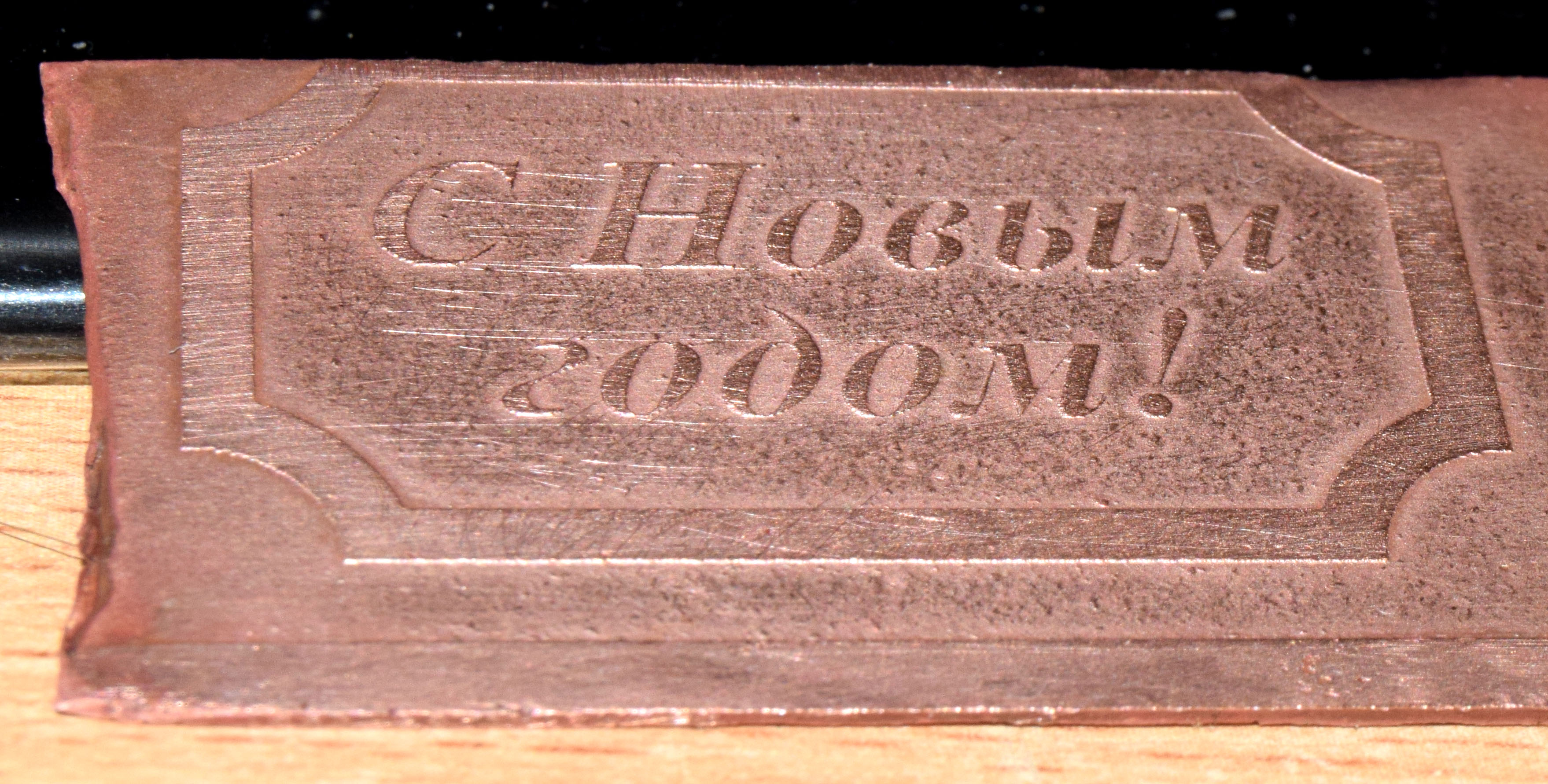

Для фигурки из предыдущего сообщения решил сделать табличку:
Берём медную пластинку, шлифуем, обезжириваем, наносим краску, гравируем на станке рисунок, травим, немного протираем тряпкой с зубной пастой (в идеале надо бы обработать дремелем с войлочным кругом, но у меня сейчас нет такой "роскоши" под рукой)
DSC_0915.JPG (6081 просмотр) <a class='original' href='./download/file.php?id=98287&sid=4437df5e8faa9509da338b2862a87e82&mode=view' target=_blank>Загрузить оригинал (668.89 КБ)</a>
DSC_0914.JPG (6081 просмотр) <a class='original' href='./download/file.php?id=98288&sid=4437df5e8faa9509da338b2862a87e82&mode=view' target=_blank>Загрузить оригинал (1.04 МБ)</a>
DSC_0920.JPG (6047 просмотров) <a class='original' href='./download/file.php?id=98318&sid=4437df5e8faa9509da338b2862a87e82&mode=view' target=_blank>Загрузить оригинал (1.77 МБ)</a>
Всех с наступающим! :hottabych:
