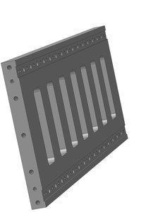

А правильно ли я делаю?
Каретки и направляющие будут сидеть в отфрезерованных пазах.
Это как-бы чтоб не выставлять паралельность, прикрутил и все.
плита портала Х.jpg (16261 просмотр) <a class='original' href='./download/file.php?id=91971&sid=b6fbf0f075641ee0c8dc324548704564&mode=view' target=_blank>Загрузить оригинал (136.24 КБ)</a>
плита ось Х.jpg (16261 просмотр) <a class='original' href='./download/file.php?id=91972&sid=b6fbf0f075641ee0c8dc324548704564&mode=view' target=_blank>Загрузить оригинал (90.92 КБ)</a>
donvictorio
Сообщения: 2349
Репутация: 683
Настоящее имя: Виктор
Re: Рисую станок. Прошу критику.
Сообщение donvictorio »
Владимир Леонидович писал(а):Каретки и направляющие будут сидеть в отфрезерованных пазах.
если есть уверенность в том, что пазы будут изготовлены с допусками на установку рельс - то можно.
Владимир Леонидович
Сообщения: 11
Зарегистрирован: 22 янв 2016, 23:27
Сообщение Владимир Леонидович »
Ну конечно делать с допусками, так чтоб в притирку встали.
