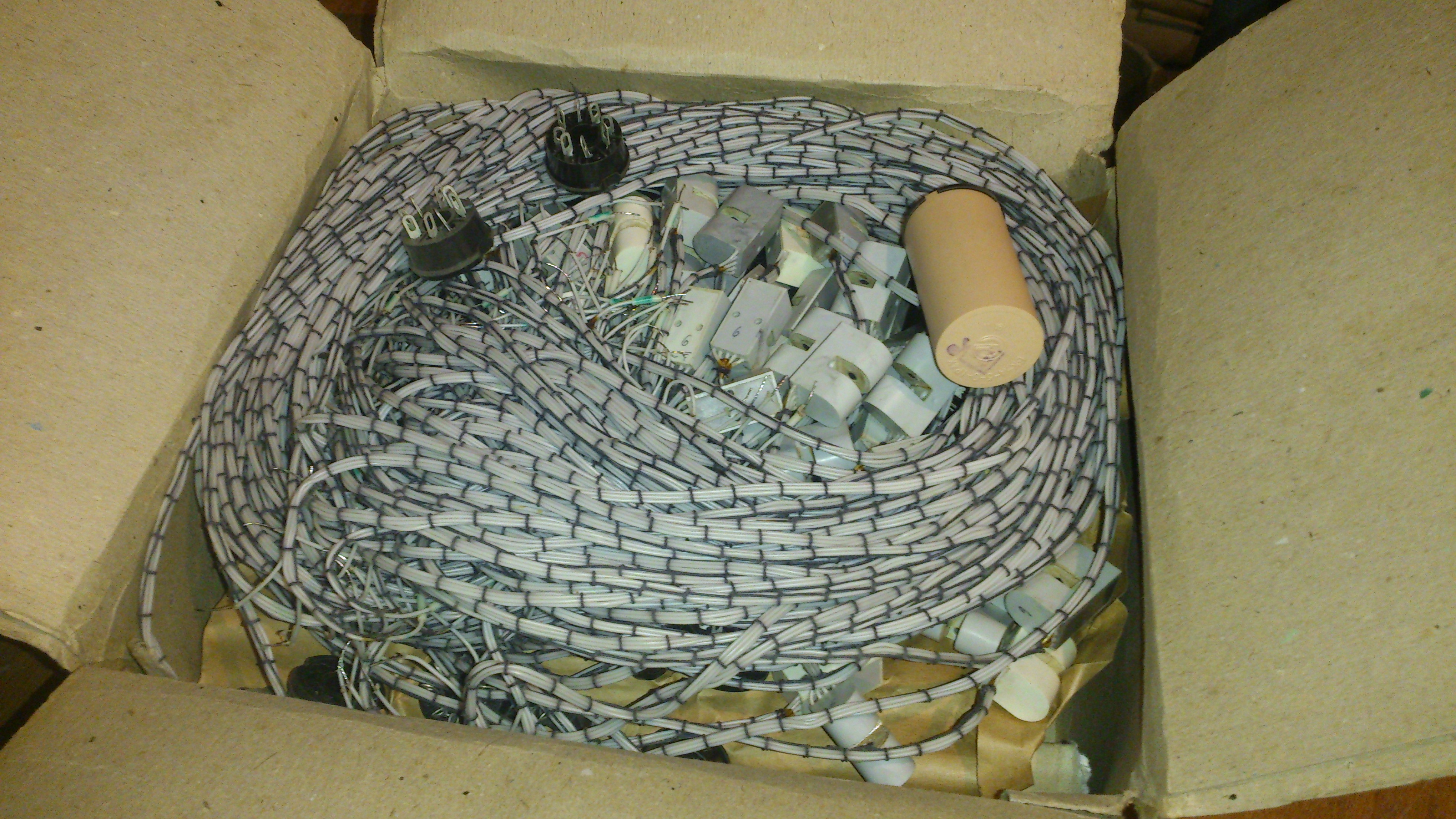

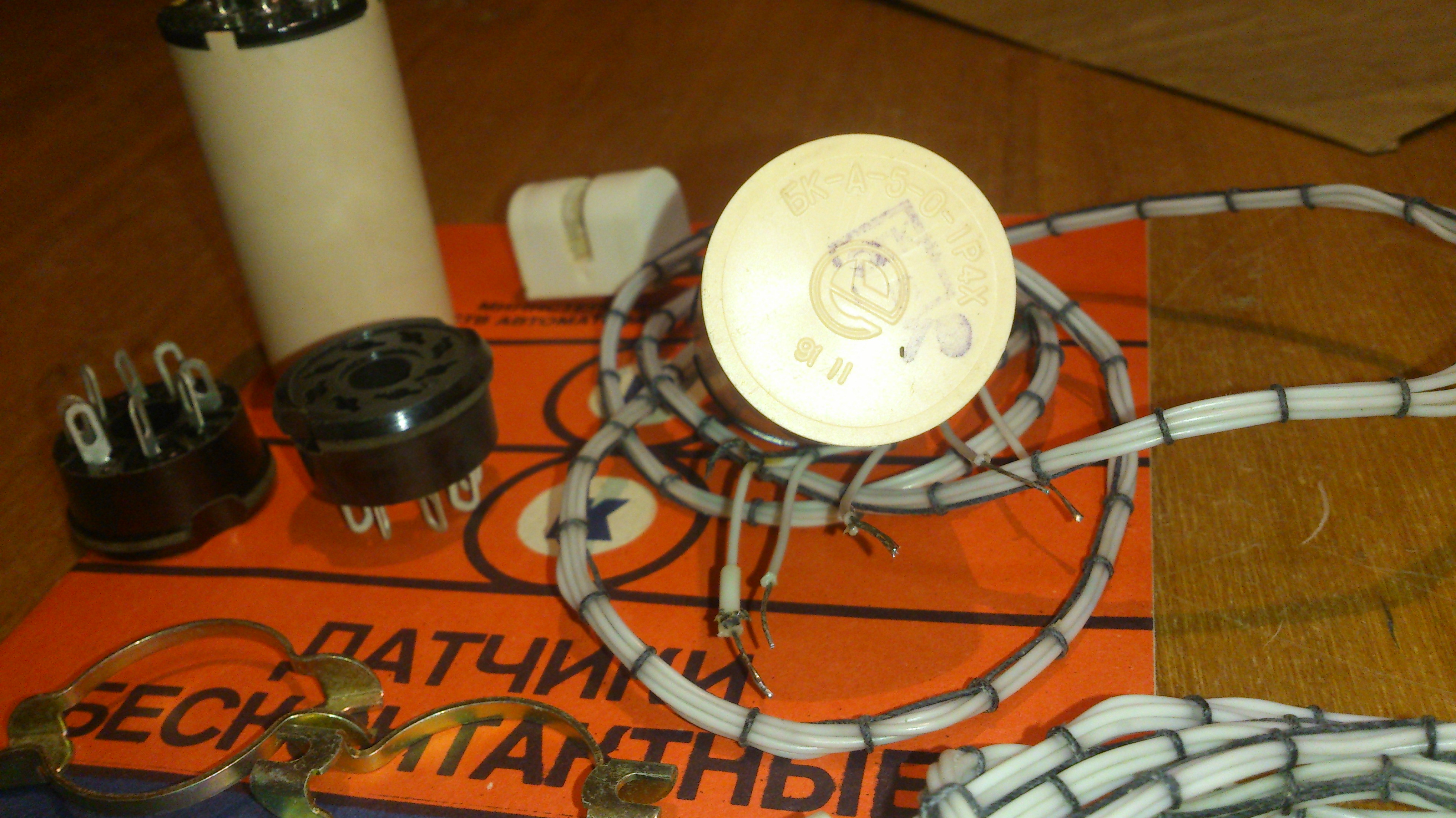

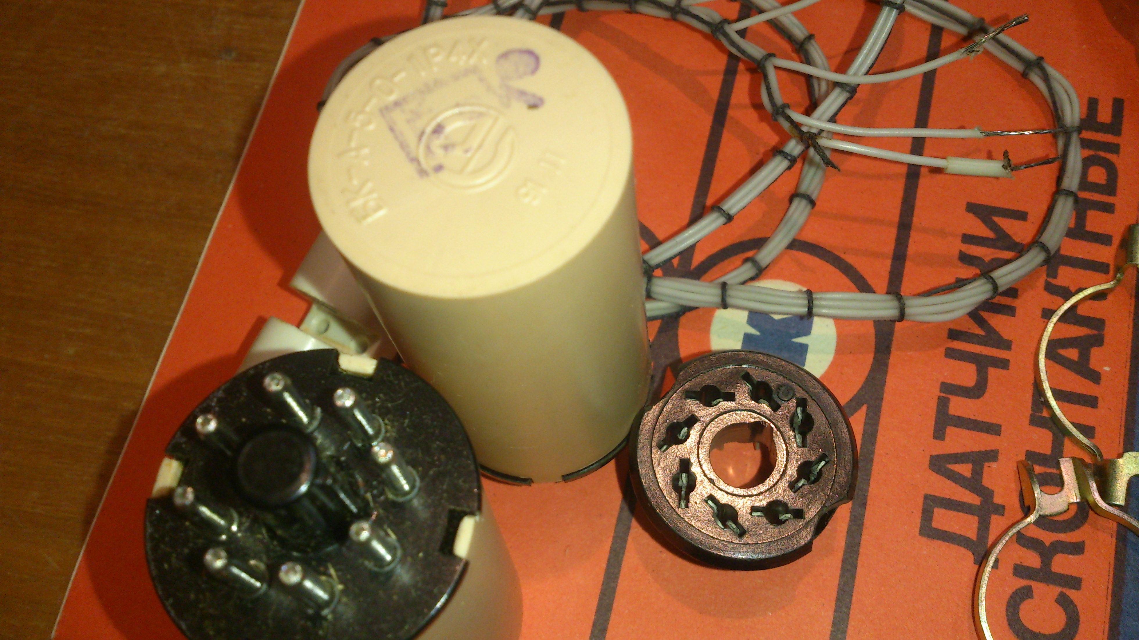

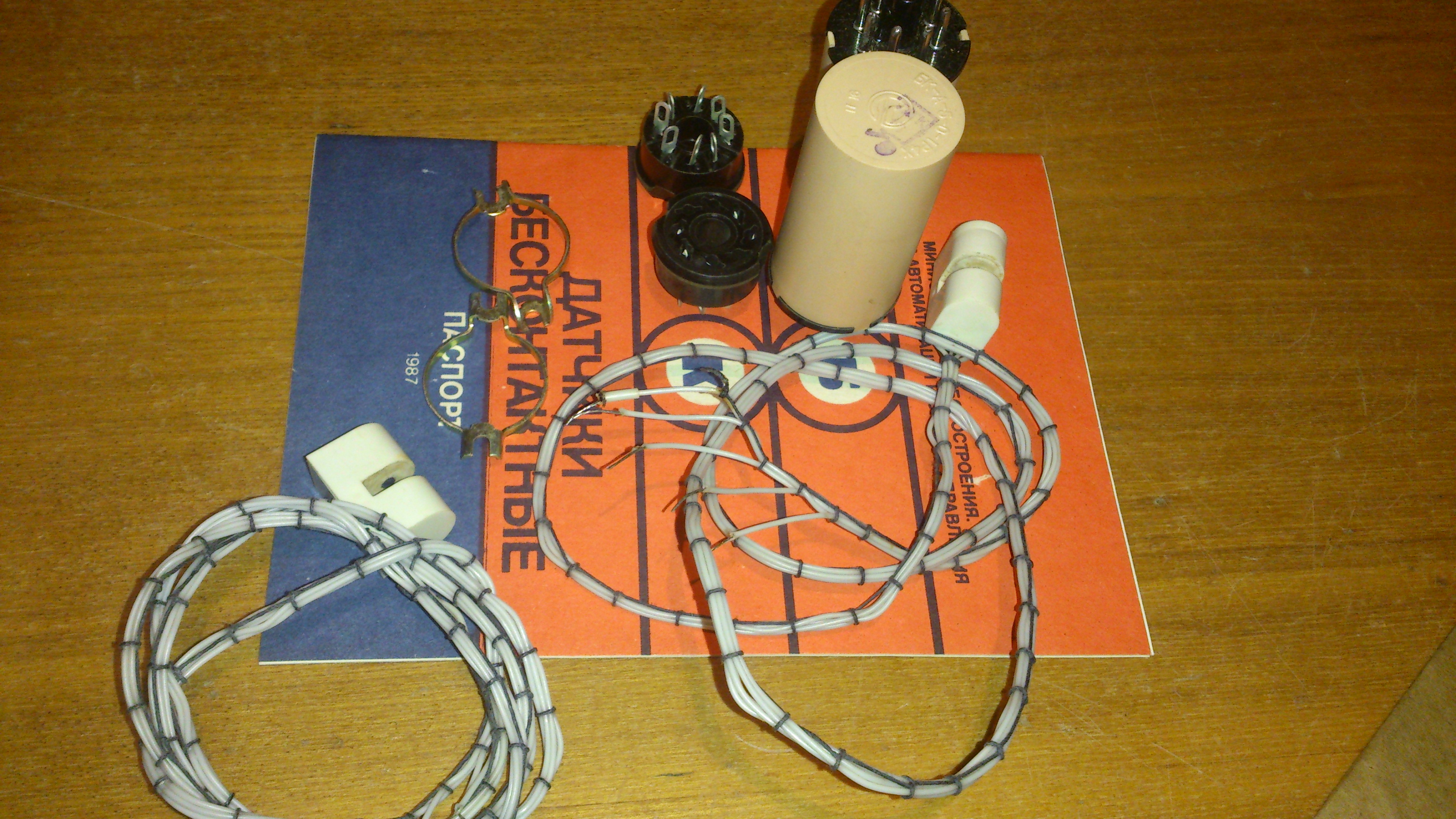

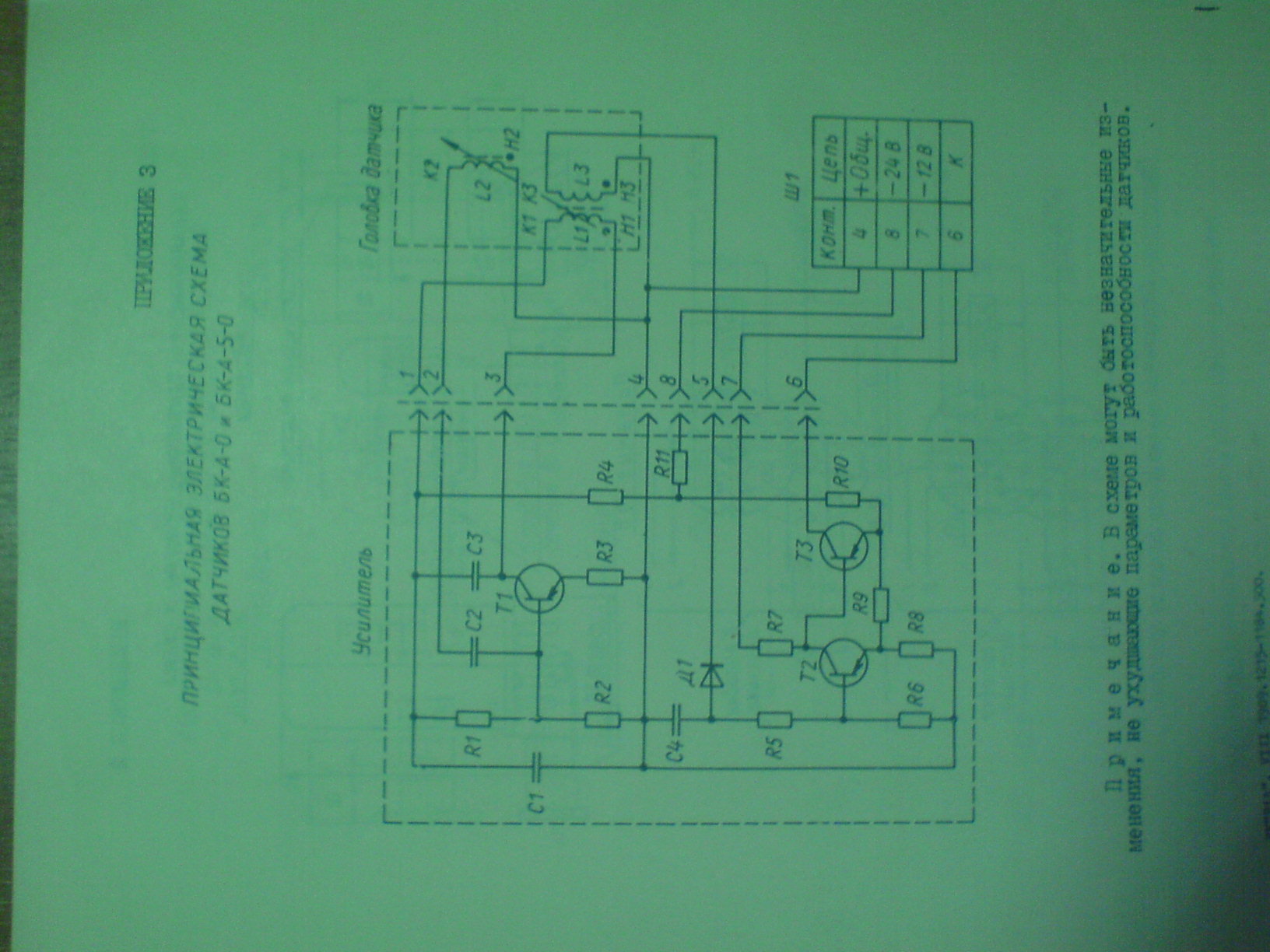

Продам датчик бесконтактный БК-А-5-0
Сообщение alex13 »
Датчик бесконтактный БК-А-5-0-1Р4Х (91)-50 шт.(уп. 50 шт.)(полный комплект,паспорт)
Датчики предназначены для преобразования информации о местонахождении объекта, перемещающегося
относительно чувствительного элемента преобразователя, в дискретный (бинарный) электрический сигнал;
датчики выдают сигнал о том, что контролируемый объект занял или покинул положение, определённое местом установки датчиков на оборудовании.
Датчики питаются от сети постоянного тока напряжением 12 В или 24 В.
Цена 200 руб./шт.Оптом по договоренности.
Фото во вложении. Если нужен скан паспорта, напишите, прикреплю.
Оплата на карту СБ.
Доставка по субботам на Митино, транспортными компаниями или «Почтой России»
При заинтересованности ответ на alex131@alex131.elcom.ru
Конт.тел.8-910-7758520(МТС)
С уважением, Александр.
