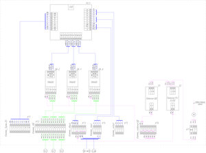

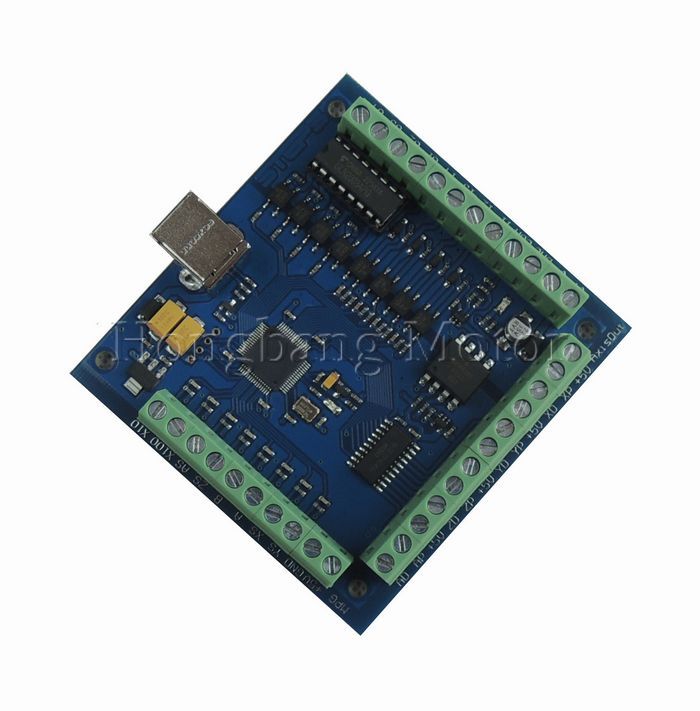

Добрый день ЧПУшники и ЧПУши!
Приобрел синею платку управления с usb портом, долго решался, искал инфу, которой оказалось мало. Наконец платка ко мне приехала, испытал. Плата очень понравилась. Собрана качественно, настройка элементарная, мачик ее принимает как родную. вообщем делюсь схемой соединений шкафчика управления на дровах TB6600 (дрова, кстати то же порадовали). Если кому нужно выложу компоновку шкафа со спецификацией и файлик с бирками.

В догонку выкладываю компоновку шкафа. Сообщество, если есть конструктивные соображения -пинайте! желательно да конца дня, т.к. в ечером будет сборка.

Кстати, схема будет изменена, добавлю контрольные лампы (наличие 220VAC, 24VDC и 12VDC). Ламп на 12VDC не нашел, заведу на 24VDC через реле 12VDC. Еще будет грибок аварийного стопа. Обновленную схему выложу позже, если кому надо будет.

Доброе утро, Сообщество! Собрал шкаф управления на 80% :) ШДшки крутятся, код читается, вообщем все огонь. При сборки возникли нюансы: "папа" usb жесткий, пришлось менять компоновку plc и подрезать кабель канал; планируемый БП для ШД не входит (БП от компа), нужно покупать на дин-рейку. В конце сборки выяснилось, что упаковки НШВишек не хватает, пришлось жертвовать не используемыми каналами (пультом ДУ и выходными сигналами). Вообщем критикуйте.
пысы: Какой берете кабель для коммутации шкафа со станком? Нужен 4х жильный многопроволочный, подскажите марку.

GuruCNC писал(а):Сколько стоит сия платка?
да вроде как на алиэкспрессе она 2800р. стоит. Продавец HongBang Motor Co, что, собственно, и написано и на картинке...
http://ru.aliexpress.com/store/product/ ... 51517.html
...ну если автор ее приобрел за 4900, то его сильно поим_ли...

slooter писал(а): Нужен 4х жильный многопроволочный, подскажите марку.
OLFLEX CLASSIC 115 CY-экранированный но можно и ПВСэ смотря какие финансовые возможности.

ReyKa78: 4900 с дровами.

slooter писал(а):ReyKa78: 4900 с дровами.
ну, пусть будет так, хотя у него же комплект на 3 оси с драйверами ШД, проводом и диском (дровами) 4200р.
