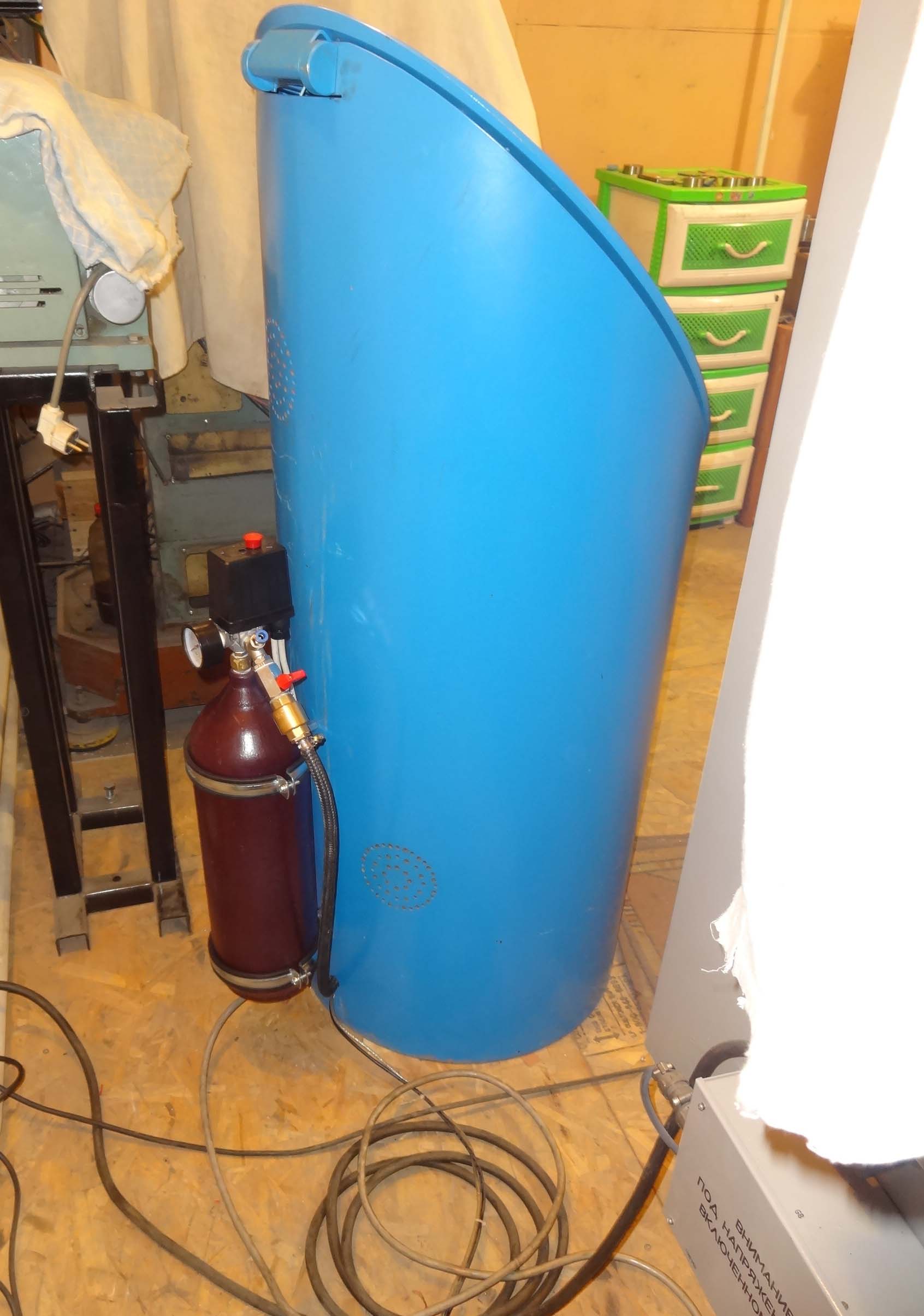

Для тех кто следит за темой.
Доделал вроде бы пневмоподпорку оси Z. Противовес ,который застрял при первом тестировании попил много крови, времени и денег. В итоге наконец-то родился конструктив. Компрессор от БК-1500, пневмоцилиндр, ресивер из огнетушителя. немного снизил требования к внешнему виду компрессора т.к. (см. фото) его даже при желании не видно
