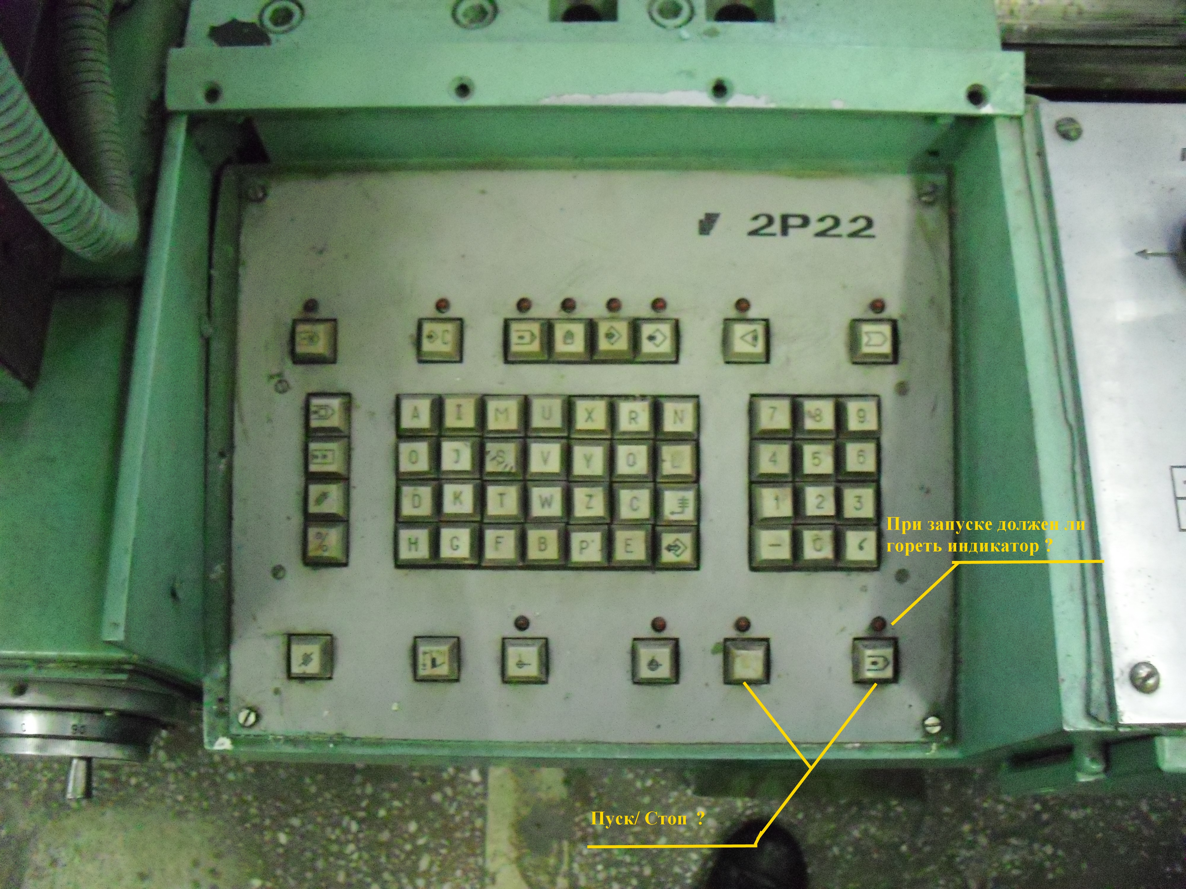

Приветствую! Пару дней назад решил изучить ЧПУ при наличии
станка 16К(А)20Ф3 с УЧПУ 2Р22 и "Руководстве оператора 2Р22".
При чтении руководства возникли следующие вопросы, причем не к руководству, а к станку (Станок отлажен и находится в рабочем состоянии, вот только не хватает к нему оператора):
1. Клавиатура (рис.1).
а) Кнопки немного потерты, правильно ли я обозначил кнопки "Пуск" и "Стоп"?
б) В руководстве сказано, что после включения должен гореть индикатор "Стоп", но у меня не горит,горит только "Ручное управление". Все ли в порядке? (станок недавно был отлажен, думаю что все,но смущает расхождение с "руководством")
рис.1. Клавиатура (21456 просмотров) <a class='original' href='./download/file.php?id=14169&sid=c681a0b53524500d6fbe958f35244fdb&mode=view' target=_blank>Загрузить оригинал (3.38 МБ)</a>
рис.1. Клавиатура

Индикктор в виде инопланитянина это что-то с заземлением.
По кнопкам: слева пуск, справа стоп. После включения и диагностики и игнорировании ошибок о нехватающих субблоках в электрошкафу должна щелкнуть реле типа "готовность ЧПУ", включиться ручной режим и гореть светодиод над кнопкой стоп.

Доброго дня товарищи. И так, начнем: Рисунок 1(клавиатура) левая клавиша "ПУСК", правая "СТОП" (светодиоды должны работать). Рисунок 2 (Мнеморукоять) мнеморукоять - подача инструмента в ручном режиме по координатам "X+, X-, Z+, Z-", переключатель охлаждения СОЖ, кнопка экстренного останова, переключатель на 3 положения "Вращение патрона, и движение подачи рабочего инструмента", значение черной кнопки не помню :)). Рисунок 3(индикаторы) - сегодня на смене посмотрю :)). Рисунок 4 (Кнопки и индикаторы) двойной индикатор - 1 лампа показывает вроде как о том что станок находится под напряжением - точно узнаю сегодня на смене у наладчика :), 2 лампа показывает о наличии работоспособности заземления станка, 2 кнопки "черная и красная" включение/выключение приводов, переключатель по патрону, в каком положении он может затягивать деталь, может саму деталь зажать: пруток, трубу. а может и зажать изнутри - вроде так я понимаю.Ну и 5-е, педали зажима/розжима кулачков патрона и регулировка выдвижения центра. Ну вроде так все.
