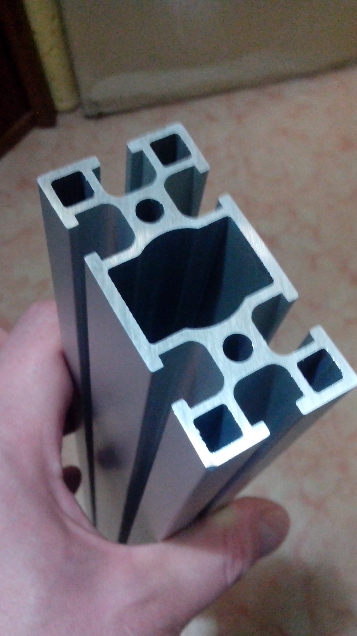

shalek писал(а):
bawero писал(а):по профилю
что за ОН? В "фас" если можно.
Можно)
103060
IMG-1447342108877-V.jpg (4136 просмотров) <a class='original' href='./download/file.php?id=86907&sid=a771aebd9d30eda9b044ea54c79071e7&mode=view' target=_blank>Загрузить оригинал (348.62 КБ)</a>

У нас в Минске с этим профилем вообще беда. Нашел только одну контору которая занимается. По предзаказу и предоплате везут нужное количество из чехии. Бошевский видел как там его Rex...ня так продают только упаковками. А там его, вроде, штук 30 по 3м в пачке.

Чехи, кстати, тоже не ахти как торцуют. Тоже перерезал.
В Минске профиль везут вот отсюда http://www.aluteckk.cz/Katalog/ (не реклама).
Можно выбрать из каталога и привезут столько сколько надо.
